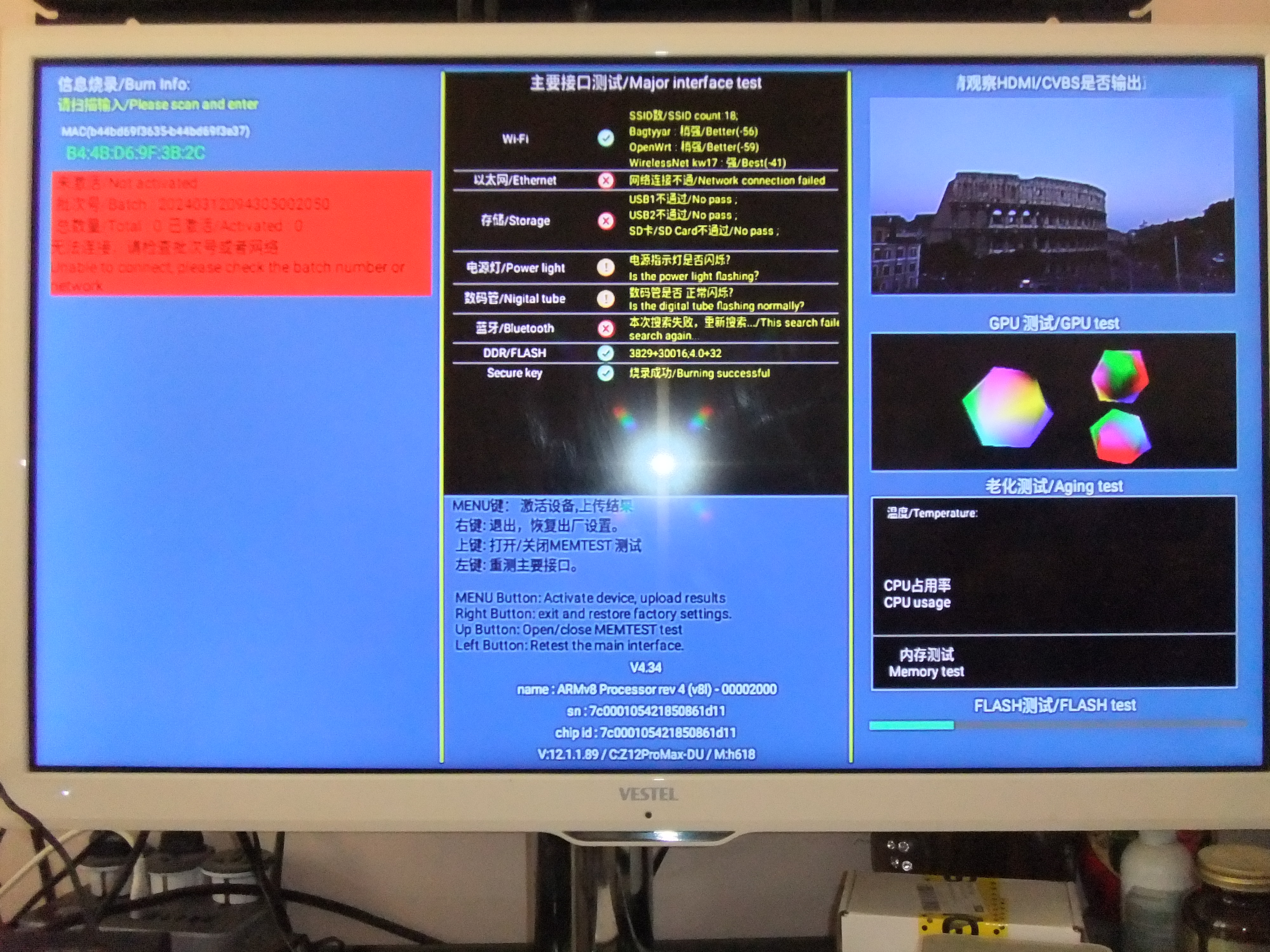

Всем привет!
Вопрос -приставка включается,загружается и после загрузки такая картина.Пробовал прошить 12.1.1.89 - прошивается нормально(как через PhoenixSuit так и PhoenuxCard.Пробовал и картой SD),но все также.Видимо это можно исправить,но как пока не знаю.Может быть получится программатором,пока нет дампа и поможет ли это.
Можно ли это исправить?

komsat, тут вопрос больше после чего возникла проблема?
komsat
Сообщения: 82
61
Сообщение komsat »
В Приставку со слов владельца-загнали не ту прошивку. Когда это стало понятно,поезд уже ушел.
Бросились исправлять,но ....имеем то,что имеем.
Posts in topic: 34
Сообщения: 3415
Сообщение HDbox »
komsat, вот теперь всё сошлось, только патчить MAC адрес нет чем, ранее активация проходила по сети интернет, а сейчас сервер активации отключен. Скорей всего только на уровне перепрошивки дампа во флешь, но к сожалению я о таком варианте не знаю.
Нужно внимательно изучать прежде чем прошивать подобные устройства, там две ревизии, есть с защитой и есть без защиты открытые, но при любом раскладе даже если вы в открытого зашиваете прошивку с защитой, то он больше не загружается.
Прошивать как вы сказали с успешным исходом можно до бесконечности, у меня самого один такой.

Вы первый, кто обмолвился про две ревизии.
Как же тогда узнать, версия аппарата с защитой или нет?
Равно как узнать про софт с защитой он или нет?

К сожелению komsat когда скачивал вчера прошивку, вашего поста еще не было и прошился и получил ту же картину что и у вас. Почему нигде не сказано, что существует две ревизии, даже тут на форуме не единого упоминания про это. Решения как я понял нет и по сути девайс превратился в кирпич.

Должны принести новый аппарат-попробую перепрошить дамп программатором.....О результатах напишу.

Это не первый мой девайс который по тем или иным причинам приходилось шить, но вот чтоб так лопухнутся как с этим, в первые :)
Вообще немогу понять как новая с магазина приставка, пришла не с родной прошивкой а slimBOXtv, почему и решил поставить родную а тут такие траблы оказались.
