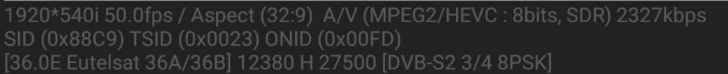

Sharky
- Posts in topic: 15
- Сообщения: 17
- Зарегистрирован: 25 авг 2020, 17:43
- Модель ресивера: -
Здравствуйте
Пожалуйста, будьте так любезны, просьба не обижаться и так далее и тому подобное
Есть замечательный пост=сообщение, где видно, как показывается разрешение HEVC канала
viewtopic.php?p=6605#p6605
Ничего нет грандиозного, точнее, это нормальное явление, если в HD BOX S600 UHD включить HEVC канал на спутниковом операторе Триколор ТВ и увидеть разрешение 1920*540
Как я понял, сейчас, если в HD BOX S600 UHD включить HEVC канал на спутниковом операторе Триколор ТВ, то вместо 1920*540 пишется 1920*1080
Никто не будет спорить, мол, что вместо 540 подразумевается 1080, вот поэтому если в HD BOX S600 UHD включить HEVC канал на спутниковом операторе Триколор ТВ, то вместо 1920*540 пишется 1920*1080
Но суть простая - показывать разрешение исходное, через строчное или как это называется, то есть 540
Спасибо.
Здравствуйте
Спасибо.
- Formuler-R_001905683.jpg (15.05 КБ) 1554 просмотра
- Posts in topic: 357
Sharky, на сколько важна данная информация?
Информацию которую вы приводите в пример отображает ресивер с программной оболочкой андроид, это не Ali ресивер.

Sharky
- Сообщения: 17
Здравствуйте
По нормальному - если есть возможность вывода разрешения, то разрешение должно выводиться правильным.
Самое главное - истина - если разрешение 1920*540 - то и отображать как 1920*540
Если разрешение 1920*1080 - то и отображать как 1920*1080
Если ali может, процессор поддерживает, если появится интерес у разработчиков прошивки - ali будет отображать правильное разрешение 1920*540
Если ali не может, процессор не поддерживает - лучше так и написать, мол, или отображается так, как есть, вместо 1920*540 будет показываться 1920*1080 или отключите отображение разрешения, мол, не заработает до тех пор, пока в процессор ali на уровне ядра не добавят правильное отображение разрешения HEVC каналов
Повторюсь, истина есть истина, вне зависимости, enigma2, ali или другая платформа/процессор
Извините меня, пожалуйста.
Здравствуйте
- oleg70
- Posts in topic: 21
- Сообщения: 959
- Откуда: М.о,Орех.-Зуево
Sharky, на формуляре какой-то странный -Aspect (32:9) у вас в инфо с 36е ,это с какого канала ( название ) ?
