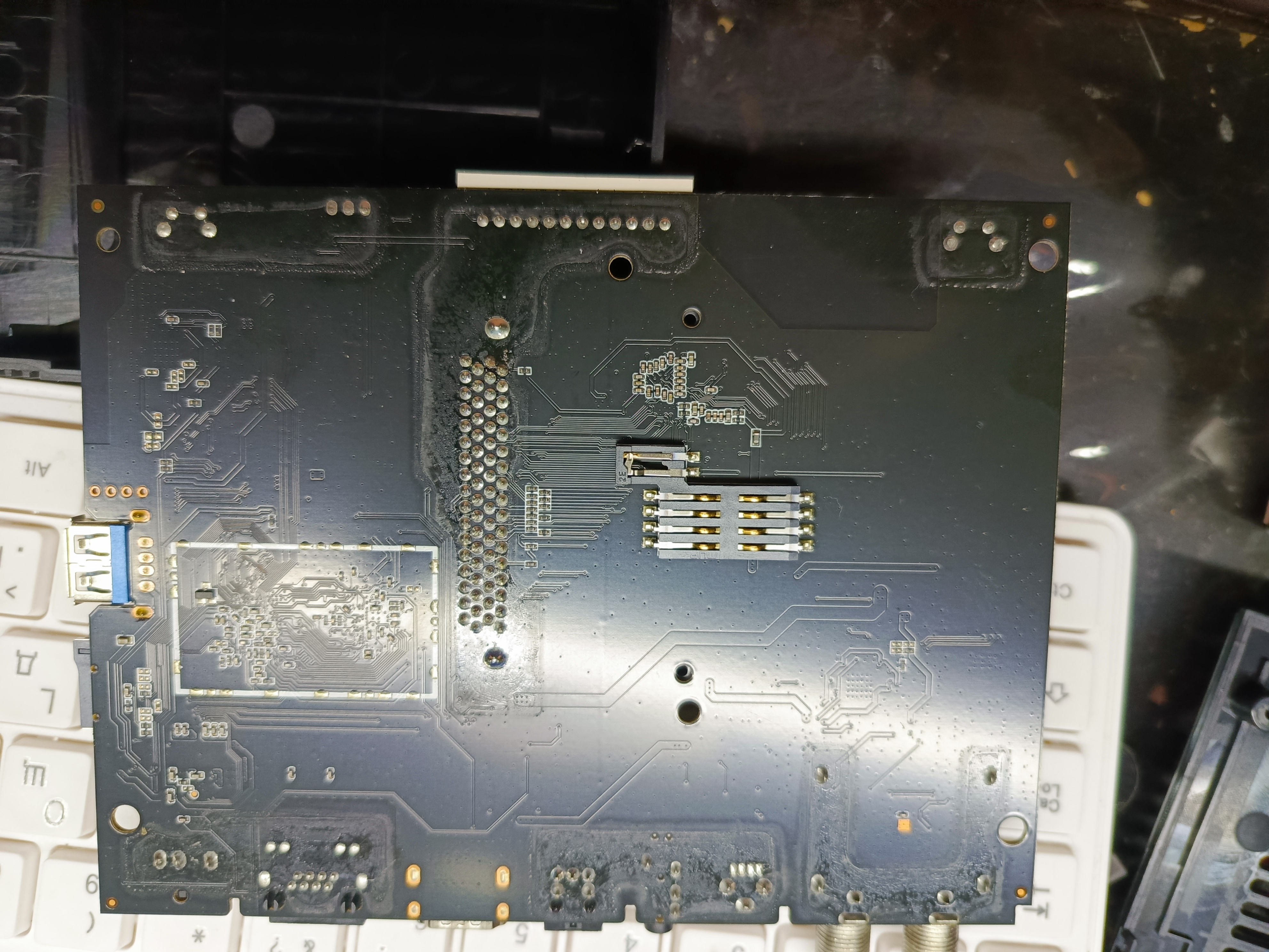

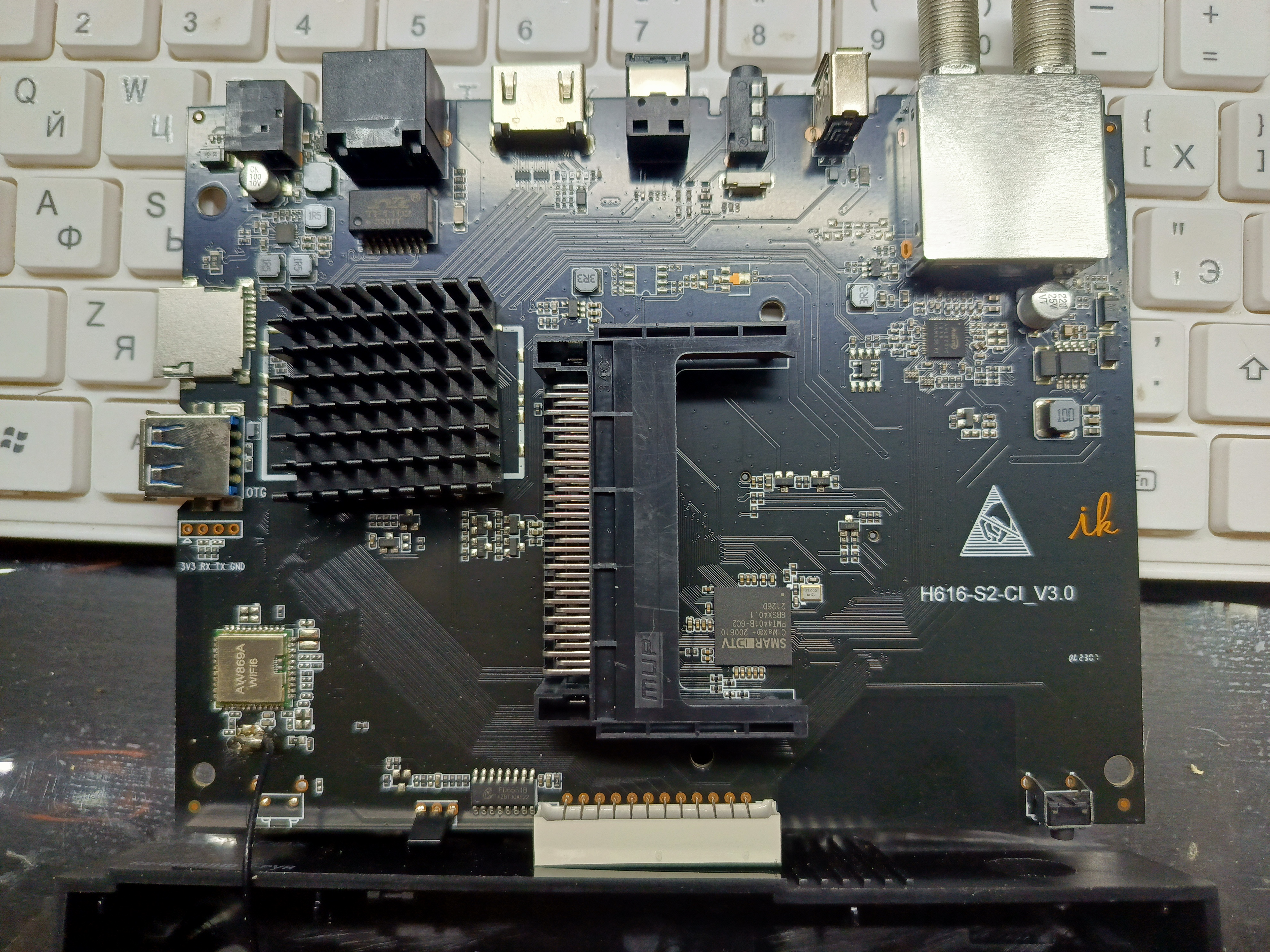

может быть фото двух плат пора выложить сравнить по железу
carlsson
- Posts in topic: 11
- Сообщения: 64
- Зарегистрирован: 22 ноя 2019, 11:51
- Модель ресивера: HD BOX S500, Openbox AS4K
Вот RE9401:
На фото рядом с "синим" USB-разъемом видны 4 контактные площадки, контакты помечены так: 3V3, RX, TX, GND. Туда можно припаять штырьковый разъем (желательно, угловой, чтобы не мешал закрыть корпус), к разъему 4 провода с разъемами "Дюпон" - и всё это дело вытащить наружу. После этого корпус можно закрывать.
Через эти провода можно работать со зверьком через UART (только провод 3V3 лучше не подключать, а использовать штатное питание).

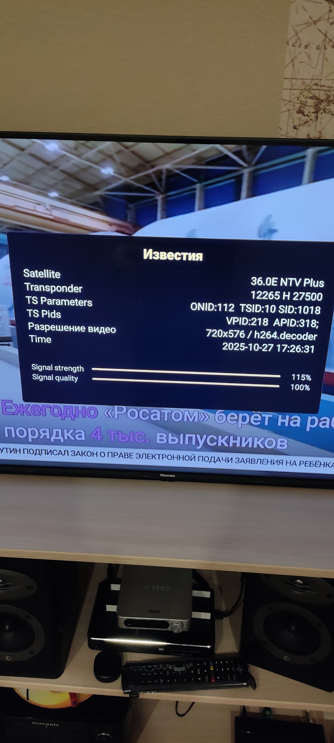

Третий вопрос.
Шкала сигнала в 115 процентов это нормально?
