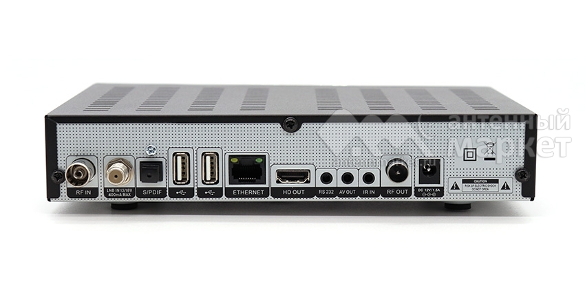

День, добрый! Думаю о приобретении S500 CI PRO на замену помирающему Skyway Nano2. Подскажите, кто пробовал одновременное подключение двух телевизоров к этому ресиверу по HDMI и ВЧ. Будет ли картинка на ВЧ выходе при установленном разрешении 1080? Вопрос задаю, т.к. на Nano 2 для появления картинки на AV выходе (ВЧ у него нет) необходимо было устанавливать разрешение 576i, и при этом качество картинки на большом телевизоре, подключенном по HDMI тоже падает до 576i. Как с этим обстоят дела у S500 CI PRO? Можно ли одновременно получить HD картинку на HDMI выходе и при этом смотреть второй ТВ на кухне, подключенный к выходу ВЧ? Спрашивал в магазинах, однозначного ответа продавцы не дают, а проверить не на чем, эти ресиверы у нас только под заказ. Заранее благодарен за ответы.

Сообщение tihorechka11 » 11 май 2021, 18:41
PVlad писал(а): ↑
11 май 2021, 16:54
На S500 CI PRO прикрутили ВЧ ? Эт когда ? Там не ВЧ, если вы это видели на картинке, то это вход Т2 ...
PVlad
Сообщения: 13
Зарегистрирован: 20 окт 2019, 17:30
Откуда: Орёл
Сообщение PVlad » 11 май 2021, 19:00
tihorechka11 писал(а): ↑
11 май 2021, 18:41
Судя по описанию модели, и обсуждению на форуме качества работы модуля ВЧ, он в этой модели изначально находился.

Сообщение Ghost-Ghost » 11 май 2021, 19:29
11 май 2021, 18:41
У него есть выход RF OUT вообще-то. Также как и Т2 вход есть у него.
Отправлено спустя 2 минуты 41 секунду:
PVlad писал(а): ↑
11 май 2021, 19:00
Модуль ВЧ это и есть RF OUT.

Сообщение oleg70 » 11 май 2021, 19:39
PVlad писал(а): ↑
11 май 2021, 19:00
11 май 2021, 18:41
ВЧ-Модулятор: Есть. По AV выходу максиум разрешение 576i -аналогично это же и на RF выходе .Другой вопрос будет ли работать HDMI и AV выход одновременно ---??? .Попадались аппараты ,где работало только одно --или AV--или HDMI ///

Сообщение userhdbox » 11 май 2021, 19:49
PVlad писал(а): ↑
11 май 2021, 16:54
именно так и работает уже полтора года.
