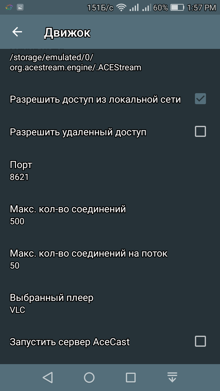

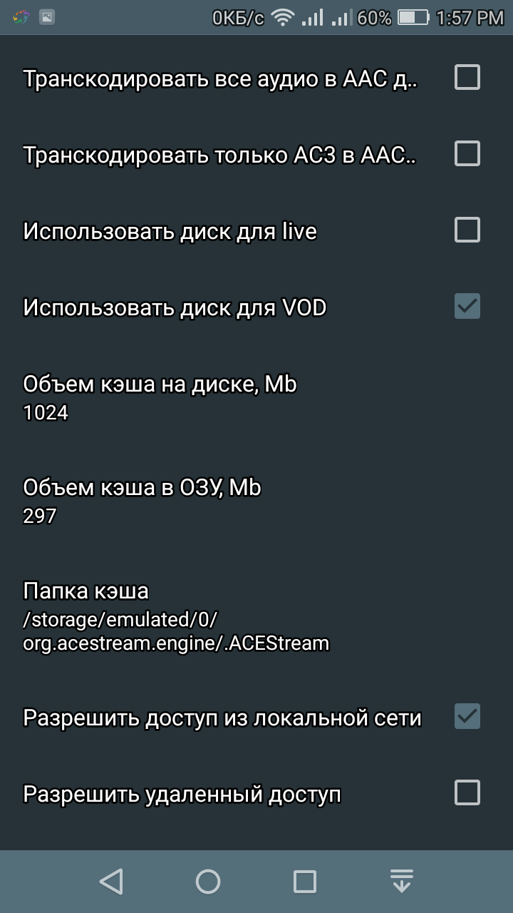

Здравствуйте,может кто подскажет,не получается смотреть фильмы через торрент,через минуты две слетает,ACE Stream ставил сначала мод,потом с плей Маркет не помогло,что делать

libo64
Posts in topic: 44
Сообщения: 57
Сообщение libo64 » 27 янв 2020, 14:03
27 янв 2020, 13:42
смотреть нужно настройки Ace Stream,
Мои настройки
Сообщение HDbox » 27 янв 2020, 14:41
libo64, ну в принципе я не увидел ничего критичного, попробуйте буфер VOD увеличь и ещё раз попробовать.
