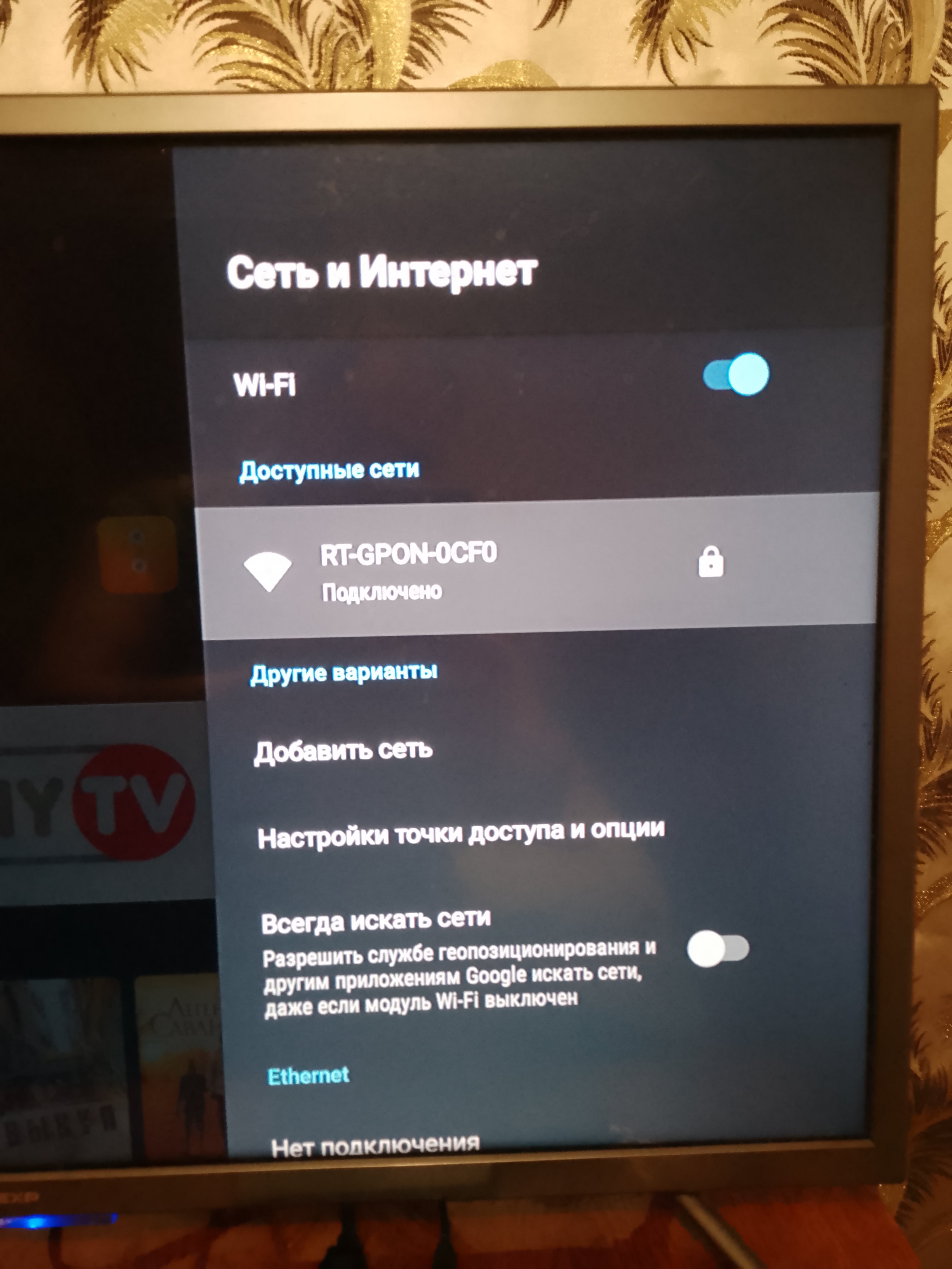

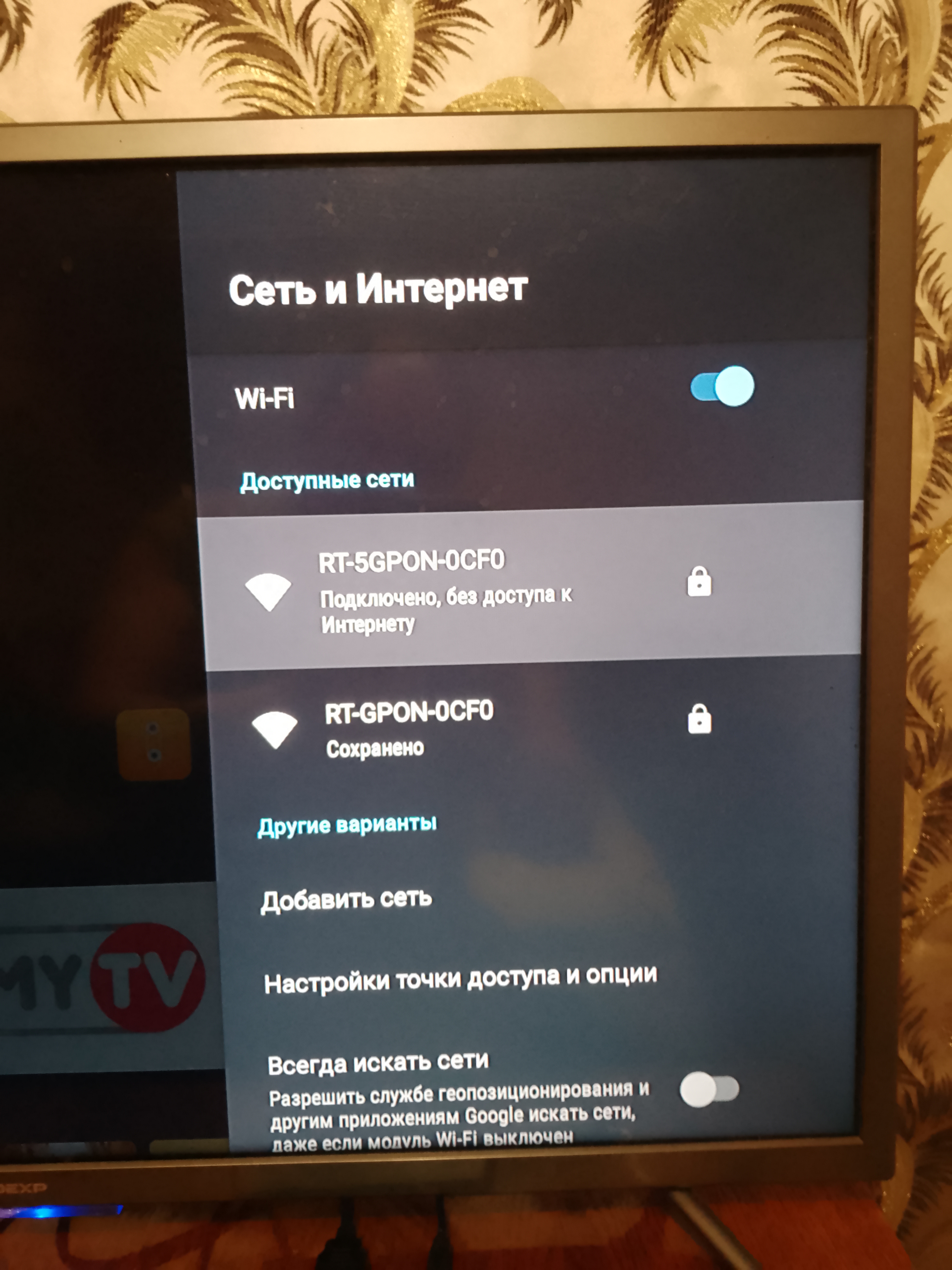

Здравствуйте. Вот в чем проблема. Приобрел приставку. Все ок. Но вот wifi 5 блин работает криво. Пишет подключено но нет подключение к инету. Хоть все остальные работают на ура устройство. А по 2,4 работает ок. Лан работает норм. Вот такая беда у меня

Ещё раз внимательно выполнить что я написал, подключиться к открытой сети, снимите защиту, у вас на скриншотах видно, что по прежнему сеть шифрована, она не открыта!

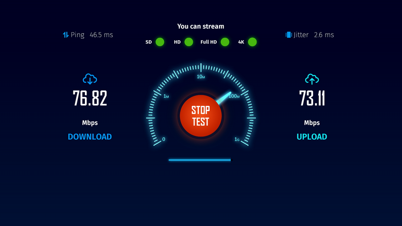

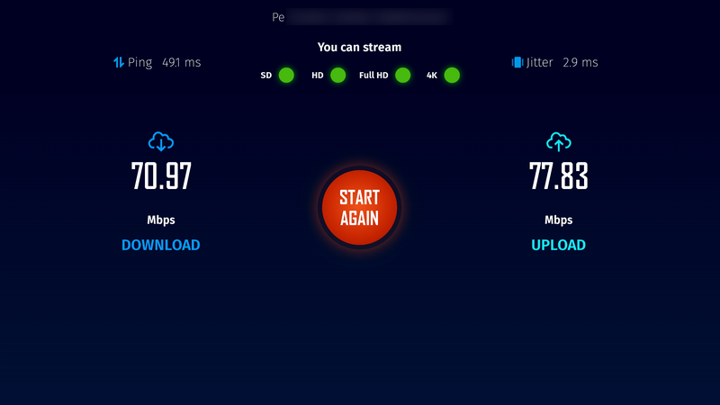

ну и цена на мобильный телефон я думаю совсем другая, соответственно и аппаратные составляющие, у меня не одна из приставок столько не выдаёт сколько телефон который не топовый, поэтому сравнивать не стоит, вот если бы с другой приставкой, то можно было рассматривать. Всё от установленного модуля WiFi зависит.
Вот мой тест 5ГГц на Z10 Pro MAX

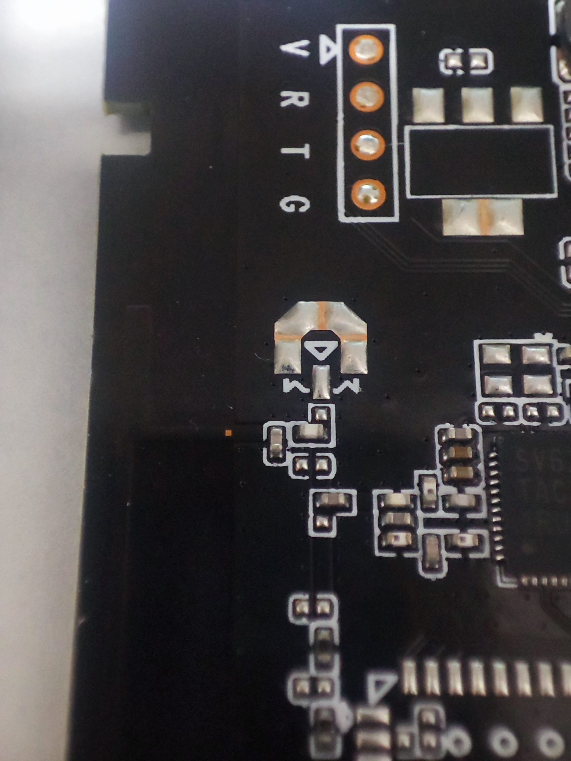

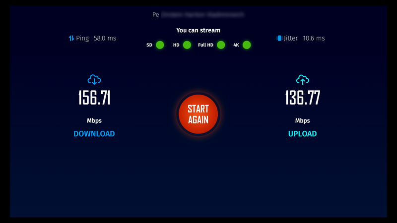

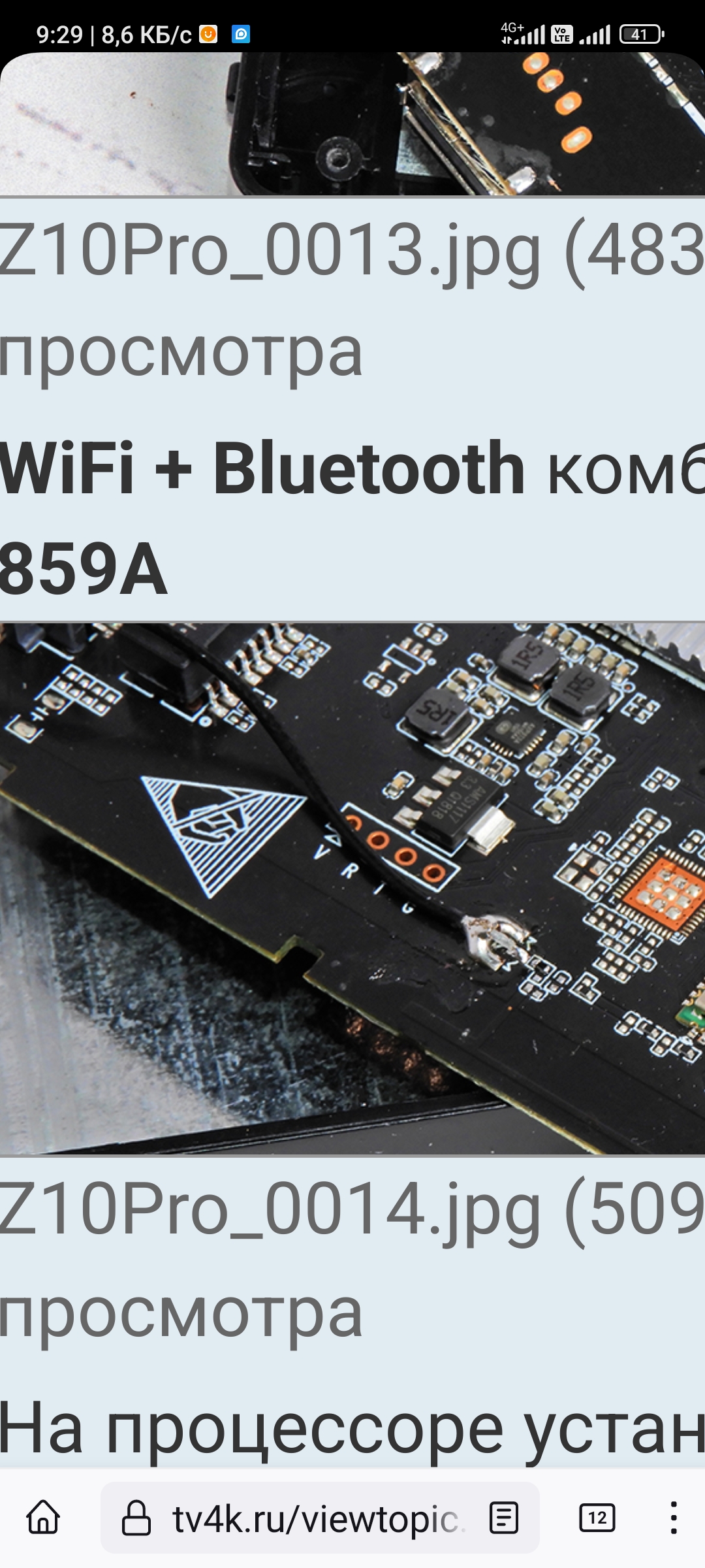

Касаемо модели Z10Pro, то было 53Мбит/с входящая и исходящая 70Мбит/с, вскрыл и припаял самую простейшую антенну, на скорую не очень аккуратно, но прирост заметен.
вот ещё раз

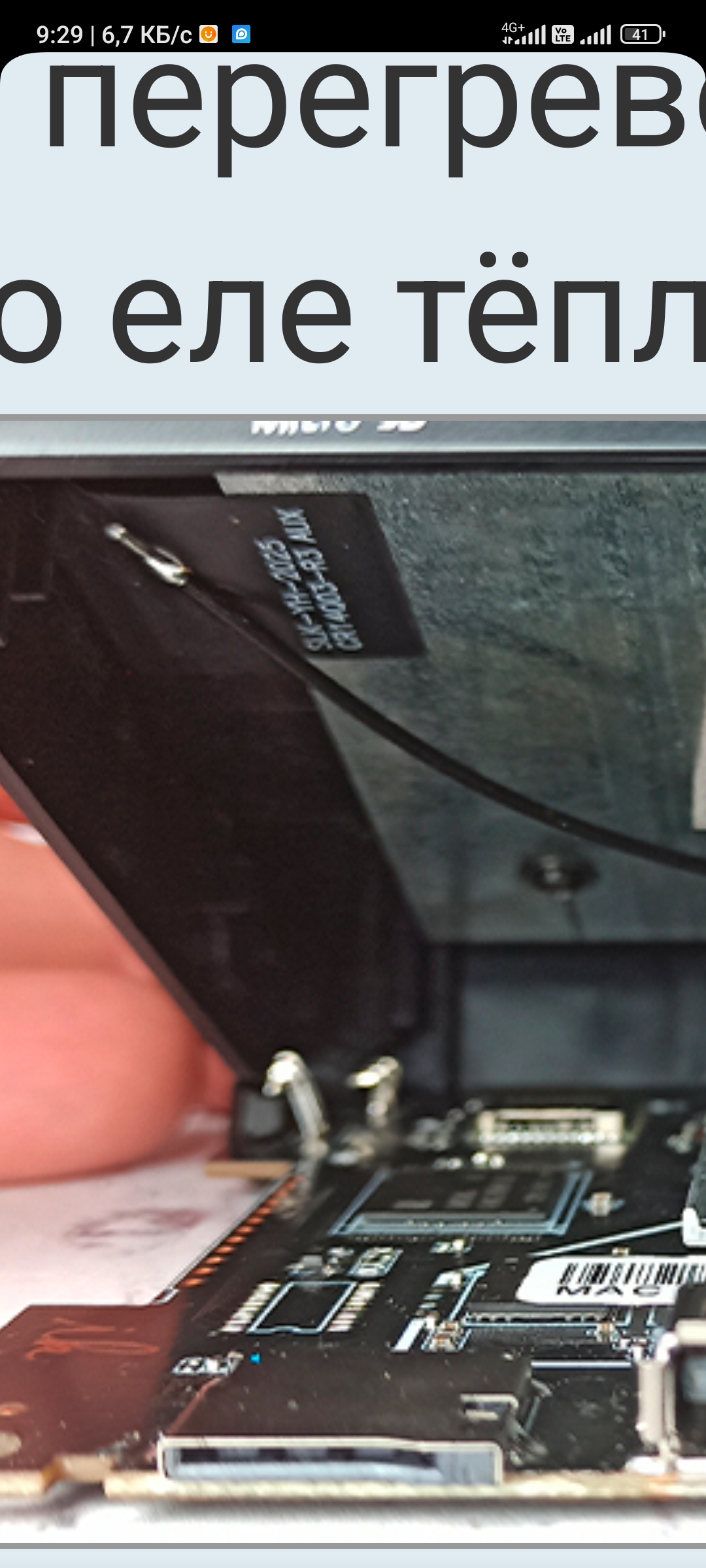

Вскрыл я значит сегодня один из своих hdbox10pro и был очень удивлен, так в нем вообще нет вай фай антены! Как так то,а? В обзоре вы значит пиарите какую-то другую начинку
А по факту антенны вообще нет !
Лично я покупал приставку опираясь на обзоры тут на форуме,ну думаю вроде нормальная антена, вай фай не подведет,так как мне нужно было именно с нормальным приемом вайфая так как приставка расположена через бетоное перекрытие от роутера... но увы, вай фай очень очень слабый ,еле еле при просмотре скорости дотя FullHD дотягивает ,но при просмотре только в 720 разрешении более менее картинка идет не заикаяся.. на телефоне конечно же все отлично работает через этоже перекрытие от роутера, да вы говорите не сравнивать начинки телефона и приставки,разный ценовой сегмент,но на антену какую никакую можно же было заморочится,ценник от куска провода не поднялся бы вообще (((
одни разочарования от приставка,сплошные костыли ,перепайки , расстройства от покупки.(((
