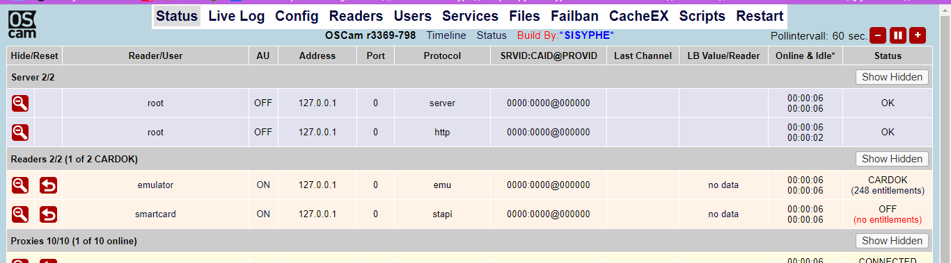

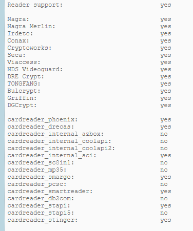

Pinhead2, internal_sci ,это с оскама 3369
а так стандартно :
[reader]
label = smartcard
protocol = stapi
device = 000:001
group = 7

Pinhead2
Сообщения: 57
Модель ресивера: Vu+ zero
170
Карта IRDETO не работает на прошивках после 1.6.30
Сообщение Pinhead2 » 03 фев 2025, 14:50
oleg70 писал(а): ↑
03 фев 2025, 14:43
Pinhead2, тут это -? ,это с оскама 3369
так правильно указано какие протоколы картридера в оскам, у каждого приемника свой протокол для картридера встроенного у андройд не протокол internal sci ,а stapi.
