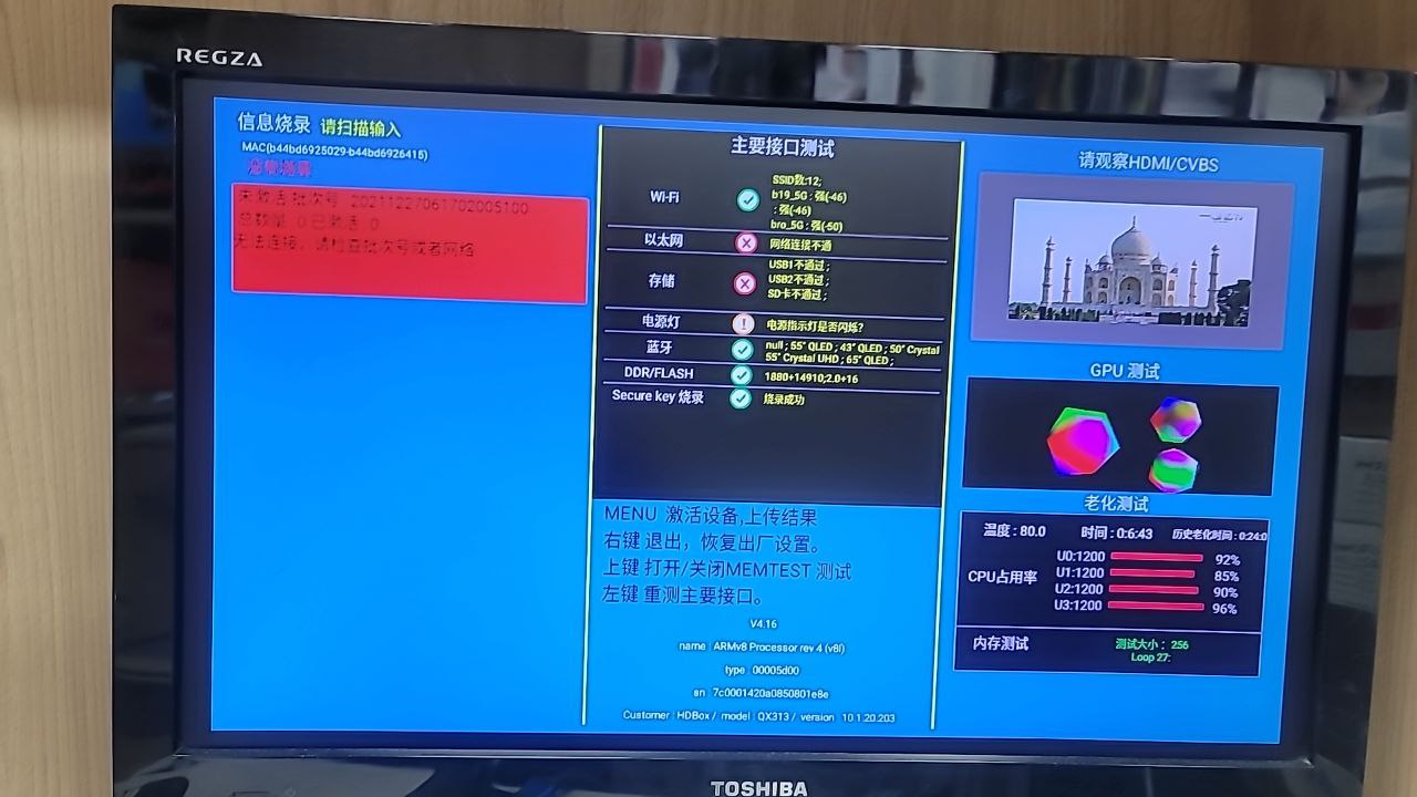

как востановит помогите пожалуста прошивал через комп и через сд моделы z10pro h313
