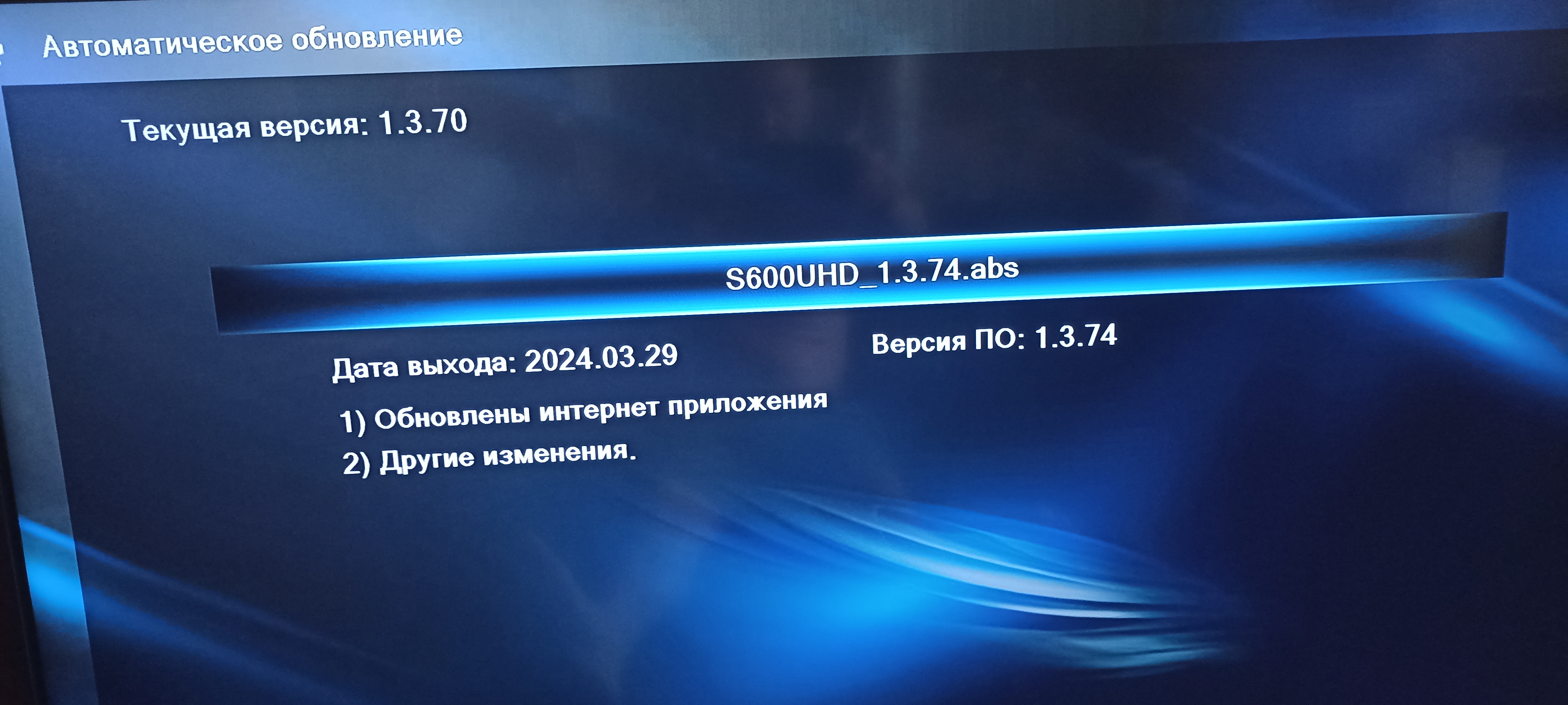

Сообщение abos » 21 июл 2024, 09:23
Оказывается, нельзя прыгать через несколько релизов прошивки. Хотел онлайн обновиться на 1.3.75 , а тут такое

Сообщение воробей » 21 июл 2024, 10:36
abos, через онлайн прошивка 1.3.75 ещё не доступна.

Сообщение HDbox » 21 июл 2024, 12:08
abos, в теме с обновлением нет пока информации, что версия доступна для онлайн обновления, там должна быть синяя строка, как напишу, так и появится.

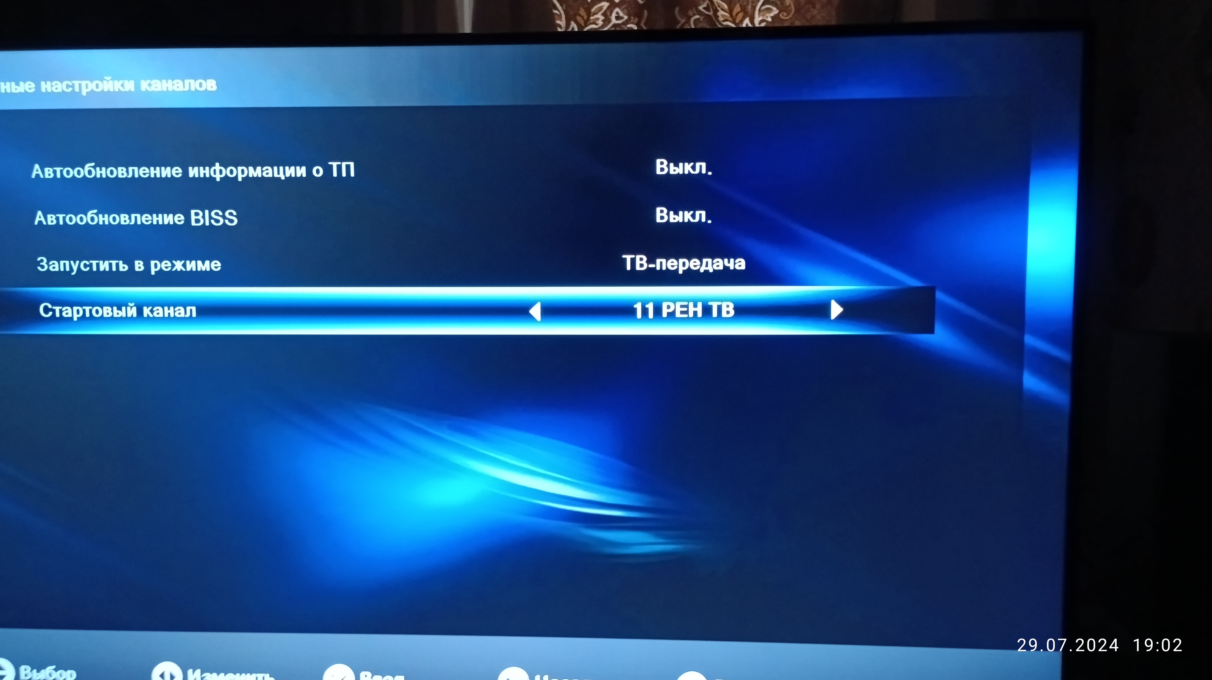

Сообщение boris1979 » 29 июл 2024, 18:24
Приветствую,если выключить тюнер на 5 канале и потом включить то он включается на первом канале,если настройка чтобы включался канал на котором выключил тюнер?

Сообщение Vektor R » 29 июл 2024, 18:32
А если на другом каком, тоже самое?

Сообщение boris1979 » 29 июл 2024, 18:45
Сейчас смотрю матч боец он у меня по нумерации 78,выключил тюнер и он опять начинает с первого канала нумерация 1

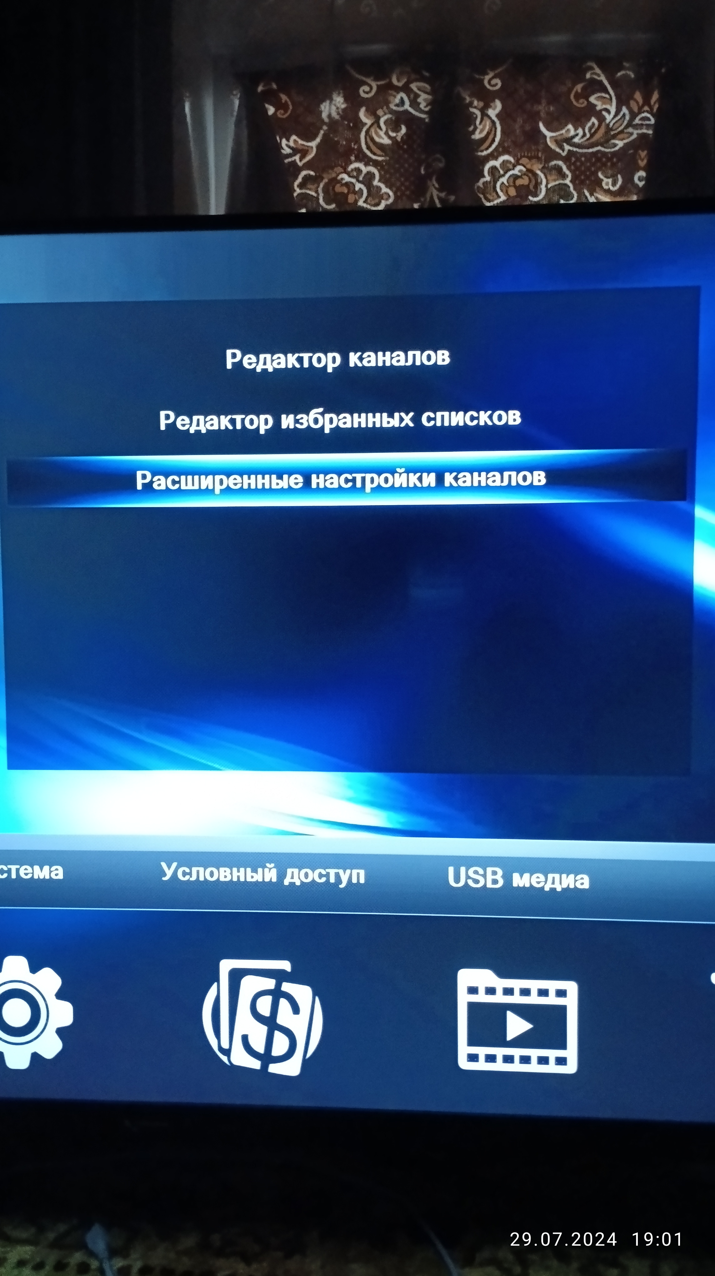

Сообщение Vektor R » 29 июл 2024, 19:04
Посмотри здесь что у тебя в настройках? У меня РЕН-ТВ включается (наземное ТВ). МОЖНО ОТКЛЮЧИТЬ БЕЗ ПРОБЛЕМ!
