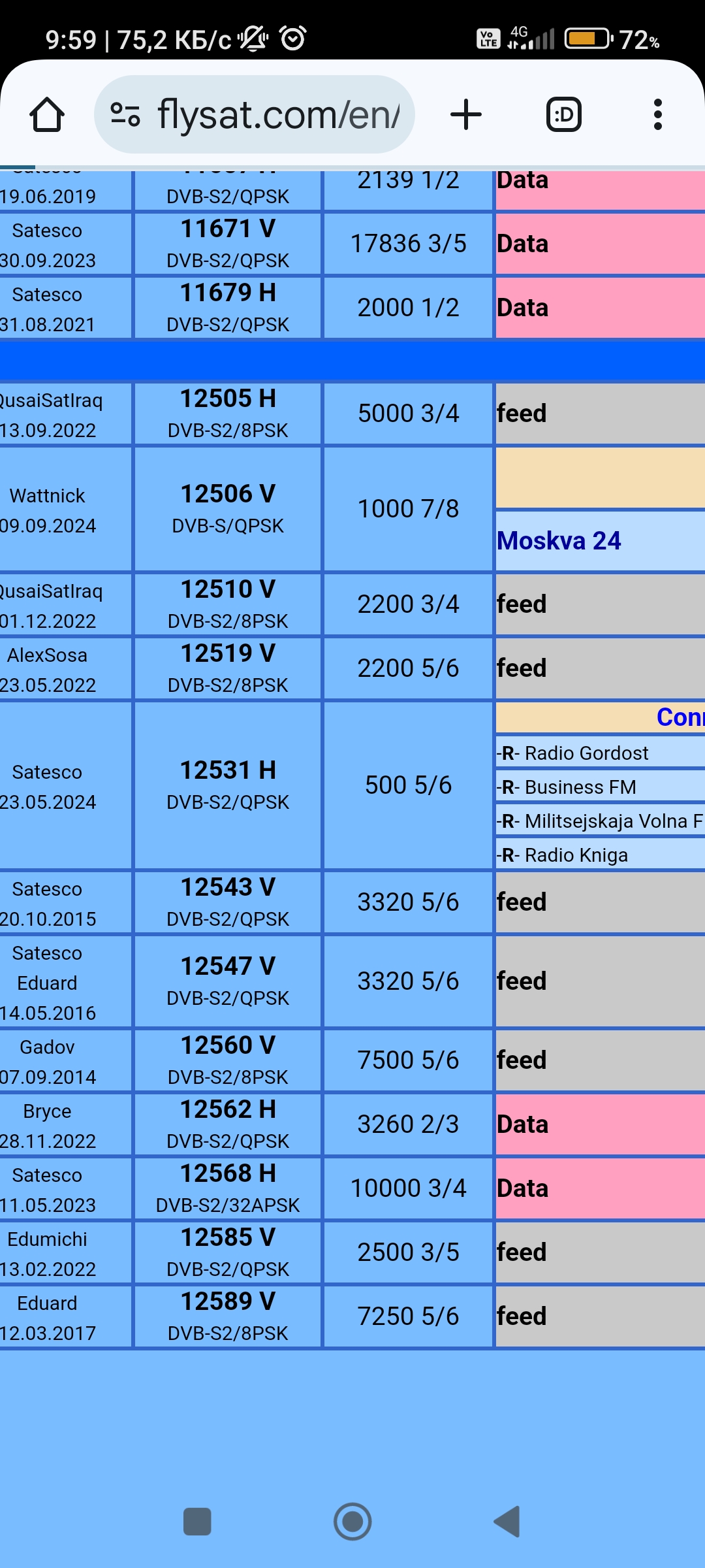

Сообщение СВЯЗИСТ1982 » 26 сен 2024, 08:04
Здравствуйте, у меня ресивер HD BOX S600 UHD, символ рейд только от 1000, хотел принять радиопакет со спутника Ямал 402 55 в.д и там символьная скорость 500 всего. Но символ рейд (символьная скорость) только от 1000 можно, ниже нет, изза этого не могу принять радиопакет. Как решить проблему, и как исправить, или это аппаратно и никак? За совет заранее благодарен.
Скриншот прилагаю

Сообщение alexey77 » 26 сен 2024, 08:26
А не пробовал набрать 0500?

Сообщение СВЯЗИСТ1982 » 26 сен 2024, 08:30
Пробовал, все равно 1000 вылазит.

Сообщение borodach_94 » 26 сен 2024, 08:48
СВЯЗИСТ1982 писал(а): ↑
26 сен 2024, 08:30
Слепой поиск спутника вам помочь должен

Сообщение Vektor R » 26 сен 2024, 09:04
26 сен 2024, 08:04
Здравствуйте, у меня ресивер HD BOX S600 UHD, символ рейд только от 1000, хотел принять радиопакет со спутника Ямал 402 55 в.д и там символьнпя скорость 500 всего. Но символ рейд (символьная скорость) только от 1000 можно, ниже нет, изза этого не могу принять радиопакет. Как решить проблему, и как исправить, или это аппаратно и никак? За совет заранее благодарен.
Не пытайся даже, ниже 1000 железо не лочит транспондеры.
