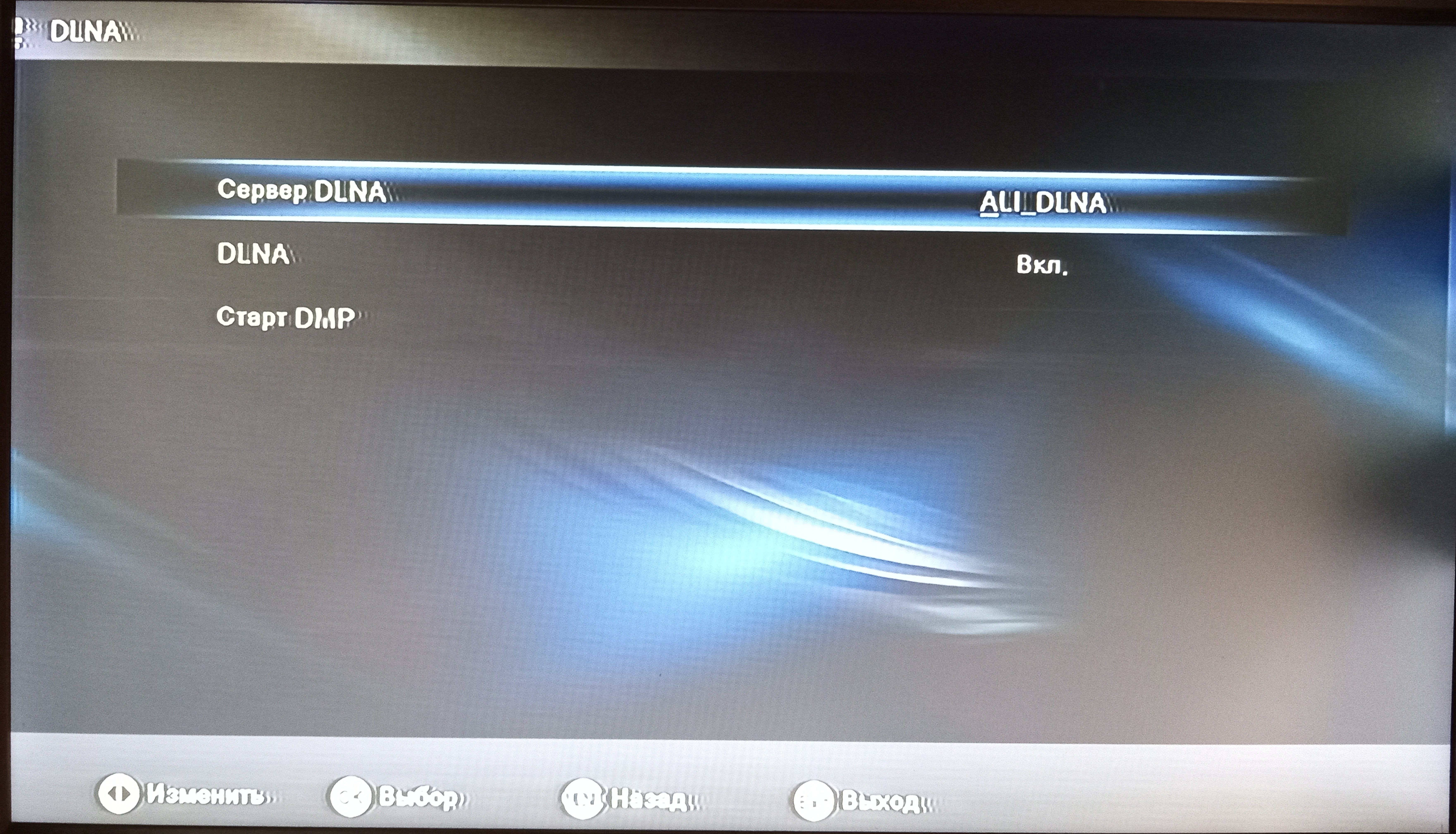

Добрый день! Решил попробовать трансляцию видео с телефона или компа на ресивер, но не могу понять, как запустить режим dmr. В разделе меню интернет/DLNA есть только пункты
1) сервер DLNA: ALI_DLNA (нередактируемый)
2) dlna: (вкл/выкл)
3) старт dmp
Раньше вроде был такой режим как dmr. Его куда-то перенесли, или в текущей прошивке 1.3.75. режим dmr вообще отсутствует?

PVlad, описано в теме: Клиент DLNA DMR на ресивере HDBOX S4K COMBO
Спасибо, я читал эту инструкцию, поэтому и вопрос: как выбрать пункт dmr? Его нет в меню.
Может что-то в настройках надо включить. чтобы он появился?
прошивка 1.3.75.

PVlad, строка DLNA у вас включена, соответственно по умолчанию вы уже этим активировали DLNA DMR, можно стримить теперь поток на ресивер.

Сообщение PVlad » 16 дек 2024, 10:35
13 дек 2024, 21:44
Большое спасибо, всё получилось!
