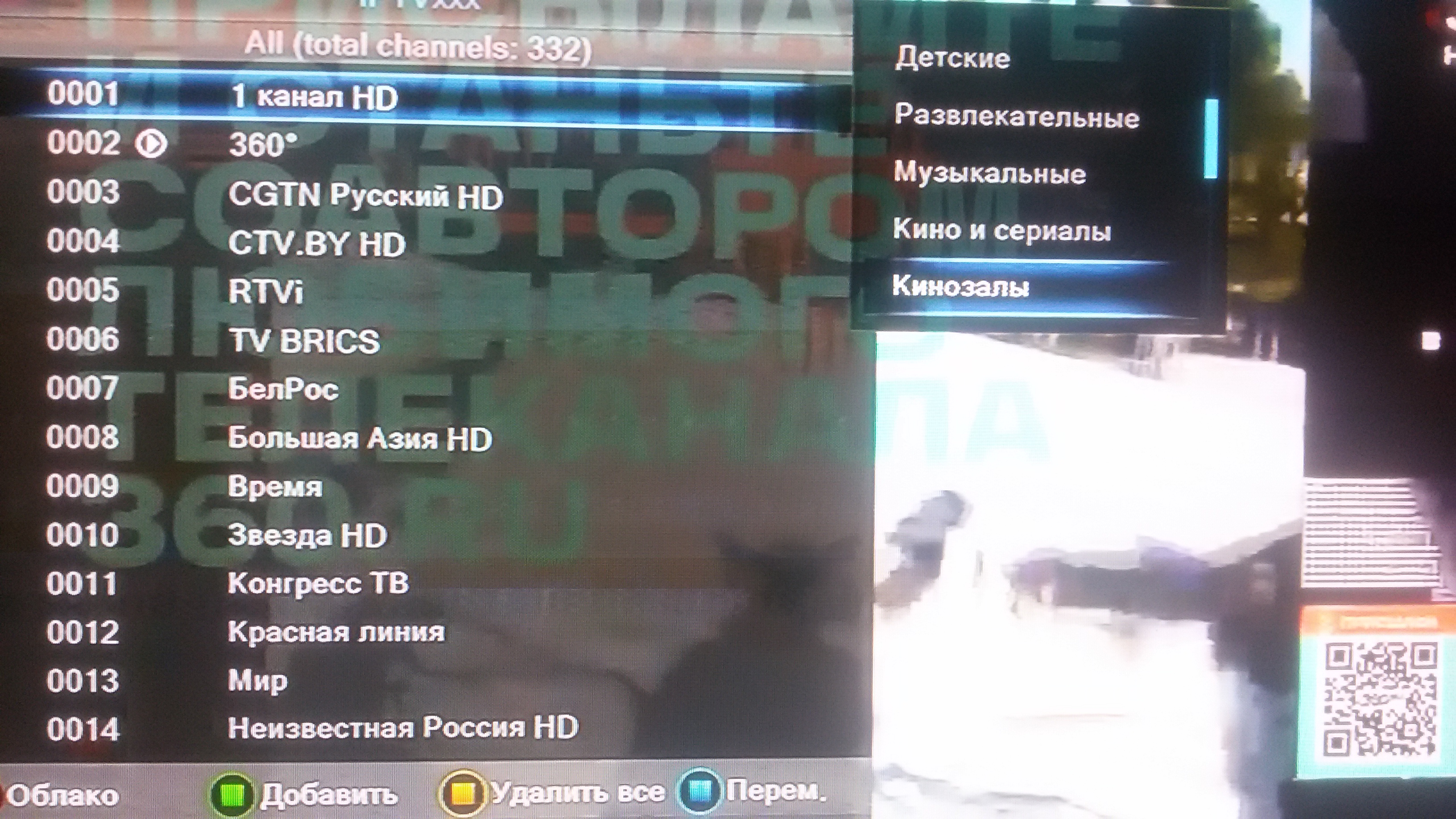

abos писал(а): ↑
21 фев 2026, 15:41
о полное отсутствие удобной навигации по списку, нет поиска и сортировки, епг.
Сортировка есть. В режиме списка каналов на пульту нажмите кнопку FAV ( у меня она находится на пульту самая нижняя слева) появится дополнительная табличка с указанными группами каналов.
abos
Posts in topic: 54
Сообщения: 100
Модель ресивера: Hd box s600
64
Сообщение abos » 21 фев 2026, 17:17
Эти фавориты ещё надо вручную создать, я ожидал что группы и епг потянутся из плейлиста.
воробей
Сообщения: 71
661
Сообщение воробей » 21 фев 2026, 17:44
Не знаю, наверное, это от плейлиста зависит, но никакие «Фавориты» я не создаю. Вписал плейлист, нажал на кнопку FAV, и лист уже разбитый на категории.
ДедМазай
Posts in topic: 26
Сообщения: 69
Модель ресивера: HD BOX S600
589
Сообщение ДедМазай » 21 фев 2026, 18:57
FAV - в некоторых плейлистах присутствует разбивка на тематические группы по параметру group-title=
Тогда и здесь будут группы.
Но, в некоторых плейлистах присутствует также параметр #EXTGRP:
Он может мешать. Тогда его в блокноте нужно удалять. Вручную.
Но без разбивки на категории - та ещё затея.
