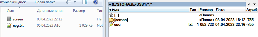

Сообщение haykazun » 05 апр 2023, 13:12
05 апр 2023, 11:31
это разные весовые категории по памяти
Это понятно, но 11 Кб(Total-е в вайтах) или больше(можно ограничение по размеру, обновляемый/динамический, и т.д.) обработать ИМХО и этот сможет, не надо чтобы всегда был в памяти: epg на USB, при необходимости читается оттуда, а не снова загружается.
