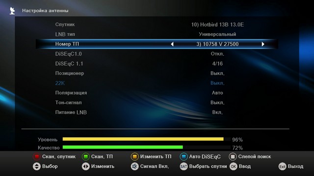

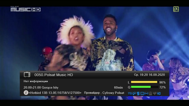

sanyamarabu
- Сообщения: 6
- Зарегистрирован: 22 авг 2020, 11:13
- Модель ресивера: -hdbox supremo
Ребята,проблема такая:в интернет приложениях,а именно(ютуб,кинолайв,прогноз погоды),зайти только удается с попытки 8,пишет ошибку,время настроено верно(по сети),зеркало кинолайва взято с вашего форума,что делать и как быть не знаю (провайдер Ростелеком.Ленинградская область).По спутниковой части: спутник хотбирд,частота 10758(V) 27500 3/4 нет сигнала,хотя на другом ресивере(юклан Б6 металл) сигнал 82%, башка на тарелке новая,кабель тоже,Ребята,помогите,пожалуйста,советом,что да как.Заранее большое спасибо.

- У меня с приемам проблем нет этого транса работает без проблем (тарель 06 СПб)sanyamarabu писал(а): ↑16 сен 2020, 16:41спутник хотбирд,частота 10758(V) 27500 3/4 нет сигнала,хотя на другом ресивере(юклан Б6 металл) сигнал 82%, башка на тарелке новая,кабель тоже
Как вариант сбрось в заводские настройки и просканируй этот транс в ручную
- Posts in topic: 230
Проблему проверил, к сожалению или наверно лучше сказать к счастью, нет ничего подобного на данном ТП. Конвертер на моей спутниковой антенне уже старый, думаю уже лет 6 как минимум.
