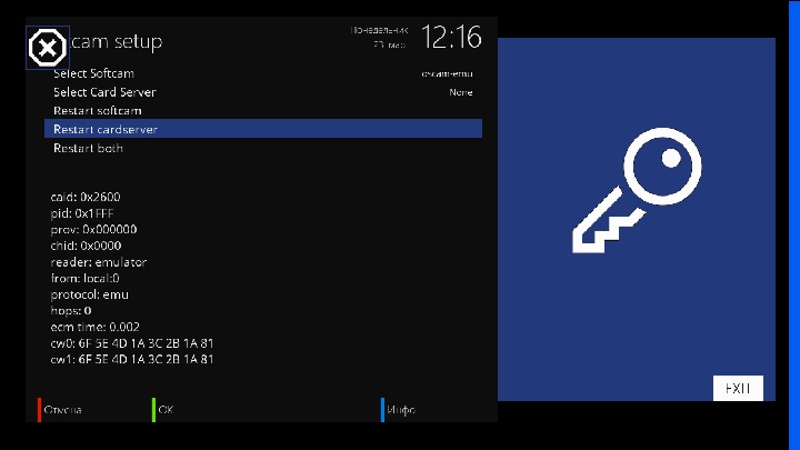

Сообщение igorr13 » 23 мар 2020, 16:12
спасибо установил. поставил oscam-emu. но бисс каналы не открывает. высвечиваются бис ключи неизвестно от чего. в dcc появилась папка с эмулем. туда и в папку кейс ложу свежие ключи. но ни один канал не открывается.на всех каналах висят одни и те же ключи. может папку const.cw редактировать? wikard вообще ключи не высвечивает. стоит орен атв 6.3 версия.

Сообщение __Newsky__ » 23 мар 2020, 17:18
Что то опять эта история повторяется.
viewtopic.php?p=12568#p12568 - посмотрите под вторым спойлером.
Настройка Softcam:
Расположение конфигурационных файлов перемещено в - /etc/tuxbox/ config/.
Старое местоположение /usr/keys/ больше не поддерживается.

Сообщение igorr13 » 23 мар 2020, 20:23
да я второй и ставил. только ставлю викард вообще ключи не открывает. а ставлю oscam-emu открываются ключи не известно от чего. просто глюканул рес переустановил. да ещё и на нтв один транспондер не открывает кодированные каналы.я просто зашёл на ссылку где файл для установки эмуляторов был а там его нет. потом скачал это файл с нета нашёл но он не выдавал в меню эмуляторы. потом нашёл тут установил .а теперь устанавливается любой эмуль но ключи не выдаёт. файл эмуля лежит в нужной папке. права 755 установлены а ключ высвечивает неизвестно от чего.
Posts in topic: 116
Общее обсуждение
Сообщение __Newsky__ » 24 мар 2020, 06:42
Из Вашей писанины ничего непонятно, чтобы разобраться нужно закончить три школы диверсантов.
Я бисами не пользуюсь - баловство это.
Но знаю точно, что должны быть прописаны ридеры, фильтра, и файлы должны находиться по адресам, указанным в конфиге (или наоборот) с одинаковым названием.
