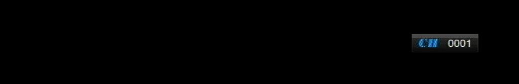

Сообщение userhdbox » 24 апр 2021, 03:47
Web TV - теперь нельзя переключиться на 1 канал в списке, нажав кнопку 1 или 01 или 001 или 0001
потому что получаем ошибку - No such a channel!
или по-русски - Не выбрана программа!
На любые другие цифры - переключается нормально, без этой ошибки.

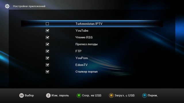

Здавствуйте! Скажите Turkmenistan IPTV работает или только у меня не работает?
Posts in topic: 230
Сообщение HDbox » 24 апр 2021, 10:45
helmak, вы географически в Узбекистане находитесь?
helmak
Сообщения: 103
Модель ресивера: 4K Hd Box
Сообщение helmak » 24 апр 2021, 11:12
Да я живу в Узбекистане
Posts in topic: 230
Сообщение HDbox » 24 апр 2021, 12:09
helmak, ну а приложение Turkmenistan IPTV, соответственно и предназначено для Туркменистана, скорей всего по этой причине и не работает. У меня оно тоже никогда не работает, если мешает, то его можно скрыть в Меню - Система - Настройки приложений - код по умолчанию 000000
