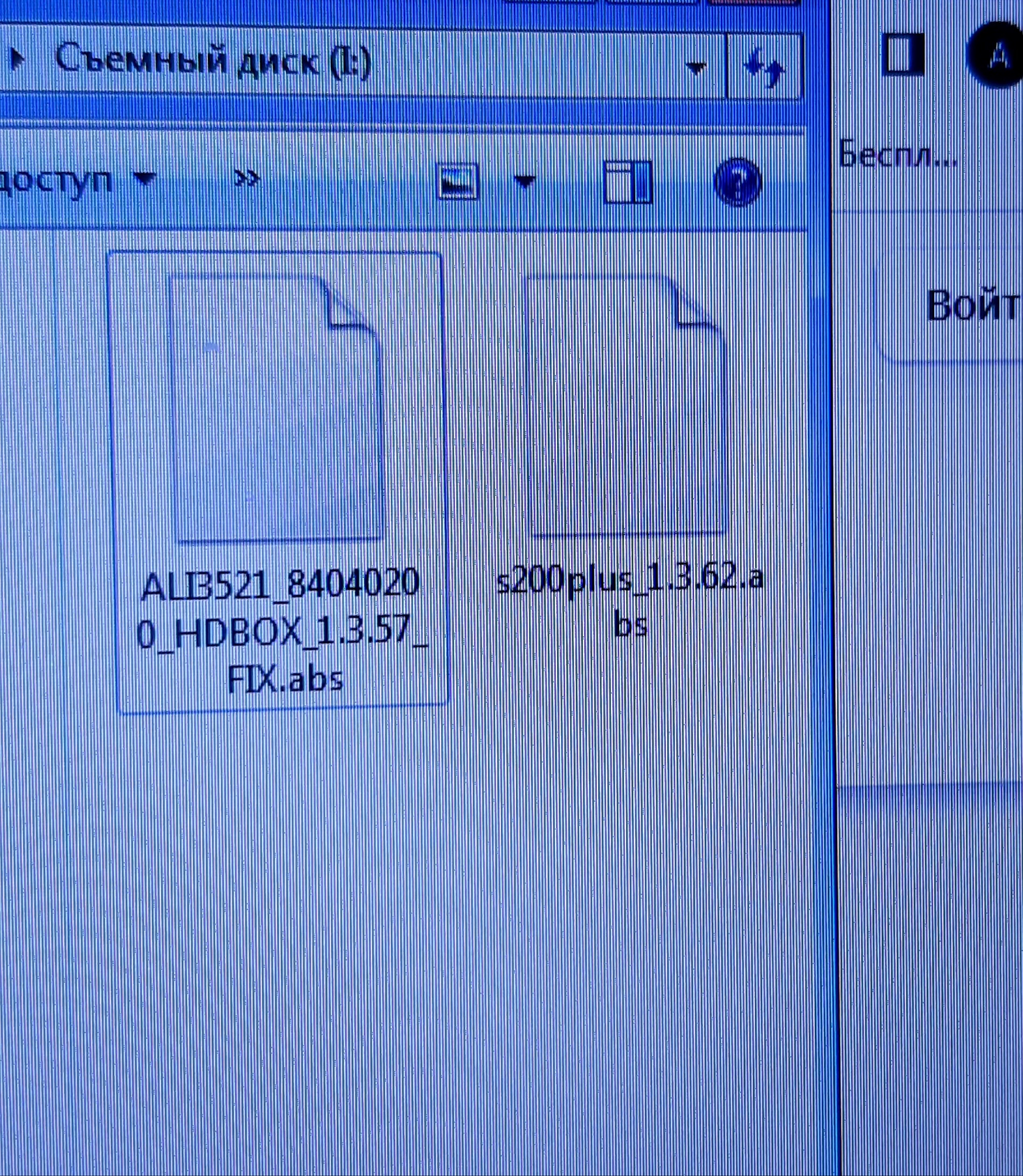

Сообщение anten » 14 мар 2023, 10:48
anten писал(а): ↑
14 мар 2023, 10:21
13 мар 2023, 21:00
Или с флешки попробовать прошить его но сперва сбросить в заводские установки.
Отправлено спустя 1 минуту :
Вариант такой - откатится на предыдущую а потом залить крайнюю должно помочь.
но с1.3.62 ютуб был и работал .....скачал 1.3.60. а распаковать программка пропала нет ли готового файла......

да поищу склоняюсь что то с железом стал подозревать когда или 59 или 60 ПО появилось в списке 2 Туркмен iptv может ошибаюсь....
Отправлено спустя 57 минут 35 секунд:
14 мар 2023, 11:02
Нет, как вариант обратится к знакомым чтобы распаковать файл.
установил 57 только в ней появился ютуб в 60. 59 остается список программ без ютуба после 57 в 62 опять ютуба нет.....есть еще варианты?
