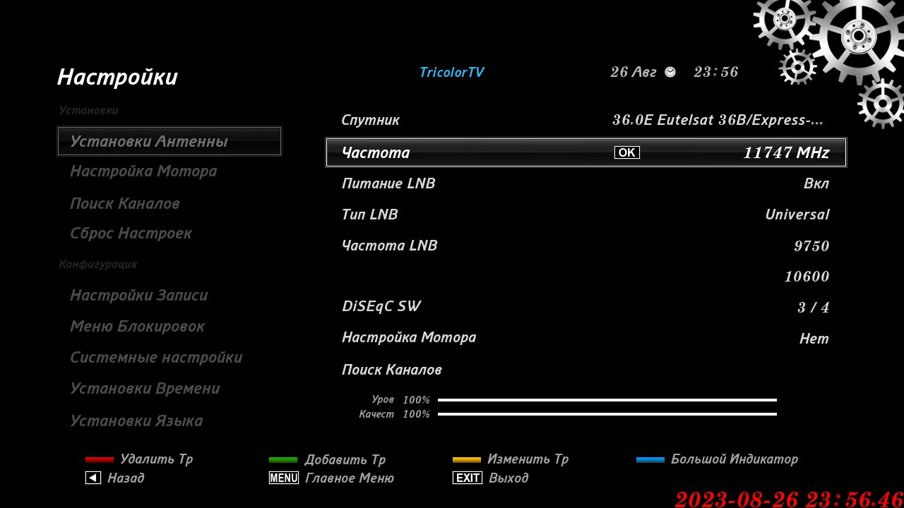

Спрошу у белорусов, как самых знающих, где "ёшкинкот" каналы: улицы разбитых фонарей, Ералаш, КВН - куда их снова переместили, или совсем убрали? Практически из за этих каналов только и смотрел трико. :(

Korpanin писал(а): 24 авг 2023, 21:22 Спрошу у белорусов, как самых знающих, где "ёшкинкот" каналы: улицы разбитых фонарей, Ералаш, КВН - куда их снова переместили..
на 36е - Улицы разбитых фонарей","Ералаш" -12130 R 27500 3/4 QPSK
КВН - 11747 R 27500 3/4 8PSK

Korpanin
Сообщения: 124
Откуда: ЦФО
14
Сообщение Korpanin »
Что то не то..

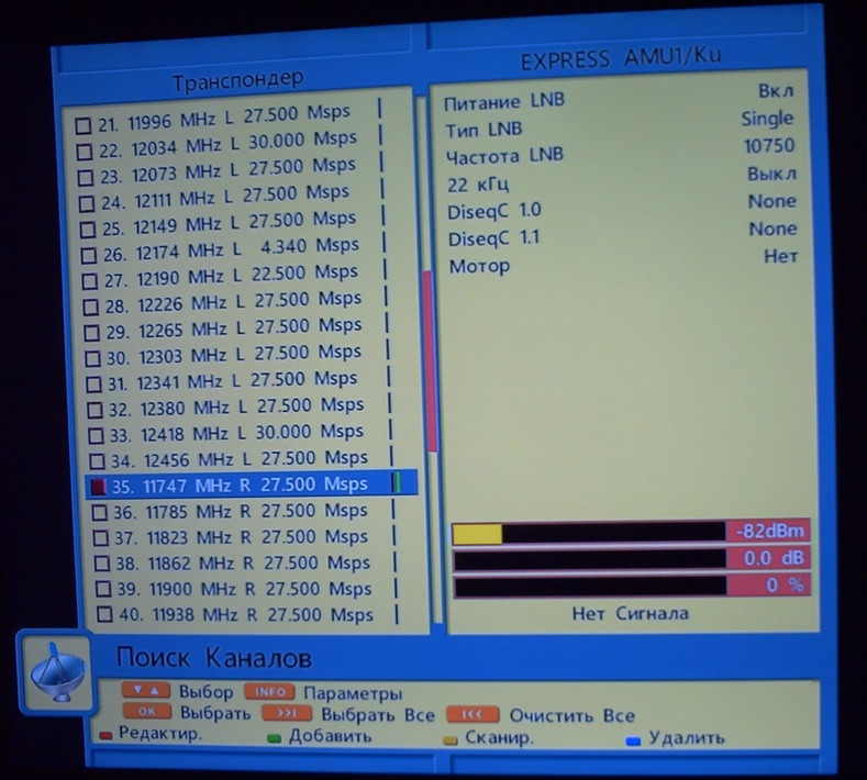

Korpanin писал(а): 26 авг 2023, 22:09
Что то не то..
если память не изменяет,то 22кГц должен быть ВКЛ для кругового конвертора.
Встречный вопрос: на каких частотах есть сигнал и какие каналы принимает ваш рес с этих частот?
По скрину очень смахивает на древний Оpenbox Х_300-700 серии,у них было такое меню.

Korpanin писал(а): 26 авг 2023, 22:09 11747 R 27500 3/4 8PSK
Что то не то..

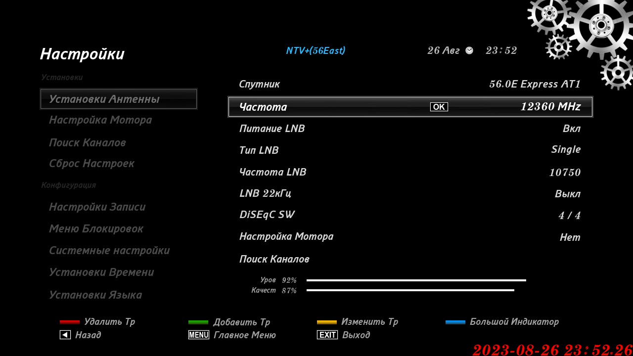

танаис писал(а): 26 авг 2023, 22:23 если память не изменяет,то 22кГц должен быть ВКЛ для кругового конвертора.
36e универсал с пластиной, 56e круговой:
Сигнал есть, 22кГц отключен

танаис писал(а): 26 авг 2023, 22:23 По скрину очень смахивает на древний Оpenbox Х_300-700 серии,у них было такое меню.
А у меня в топике всё написано, это скрин с Openbox S3II, прошивка V255 30062023.
Такая же шляпа и на HDBOX s500 Ci PRO.

haykazun писал(а): 26 авг 2023, 23:03 36e универсал с пластиной, 56e круговой:
Сейчас круговая поляризация используется в верхнем диапазоне частот (НТВ+ и 3К).
В развитии спутникового ТВ предполагалось использование круговой поляризации в нижнем и верхнем диапазоне частот.
(Примерно во времена появления Лебедя).
Даже GI начал производство такого конвертора - GI-131 и сейчас наверное можно такой купить, был он у меня.
(Просто в ЛНБ линейной поляризации GI-121 производитель вставил пластину, как это сделал уважаемый haykazun).
Поэтому настройки в меню ресивера идентичны и будут работать одинаково на этих конверторах, как у haykazun на скрине, можете попробовать.

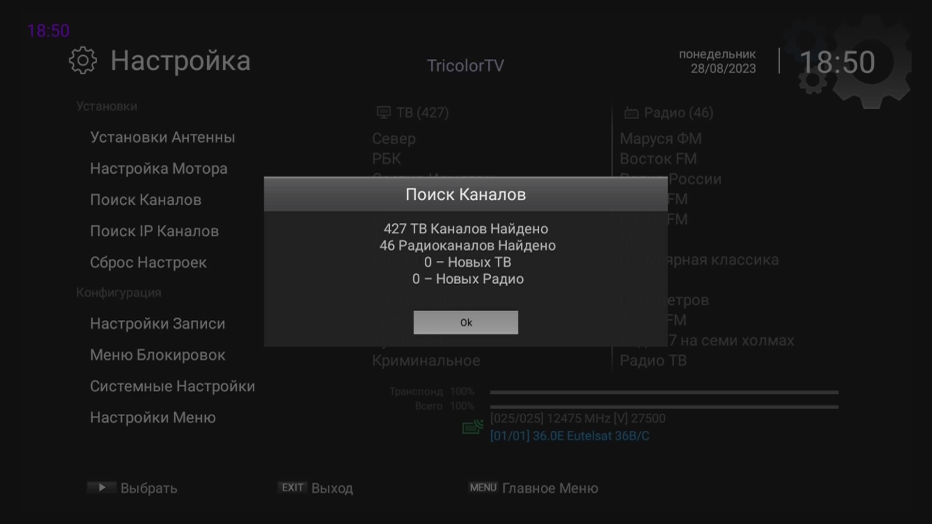

Вспомнил тут одну интересную особенность (в начале 10 годов), при установке на антенну конверторов с 2 и более выходами, при не очень качественном кабеле некоторые каналы не находились на трико, в отличие от моновыходного конвертора. Может это и связано с тем, что у меня не все транспондеры рес сканирует?
