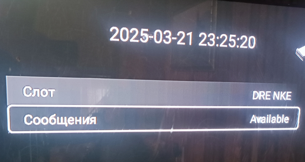

Не работает с модулем ci триколор( не ci+) на предыдущей прошивке писал *ДРЕ нет сигнала*, на последней *сигнал слабый или отсутствует*, есть ли более новая прошивка чем у голландцев на сайте полная 24 года и 39 Rbx.
Сообщение lelik3 » 18 авг 2025, 15:25
Подстройте точнее антенну! Смотрите так же в сторону кабеля и F разъемов. Он же Вам подсказывает в чем проблема.

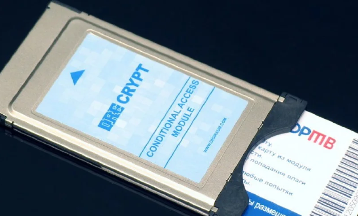

Модуль не CI какой он - фото.
oleg30000
Зарегистрирован: 19 янв 2019, 14:14
Модель ресивера: -openbox as4k ci pro
Сообщение oleg30000 » 18 авг 2025, 17:25

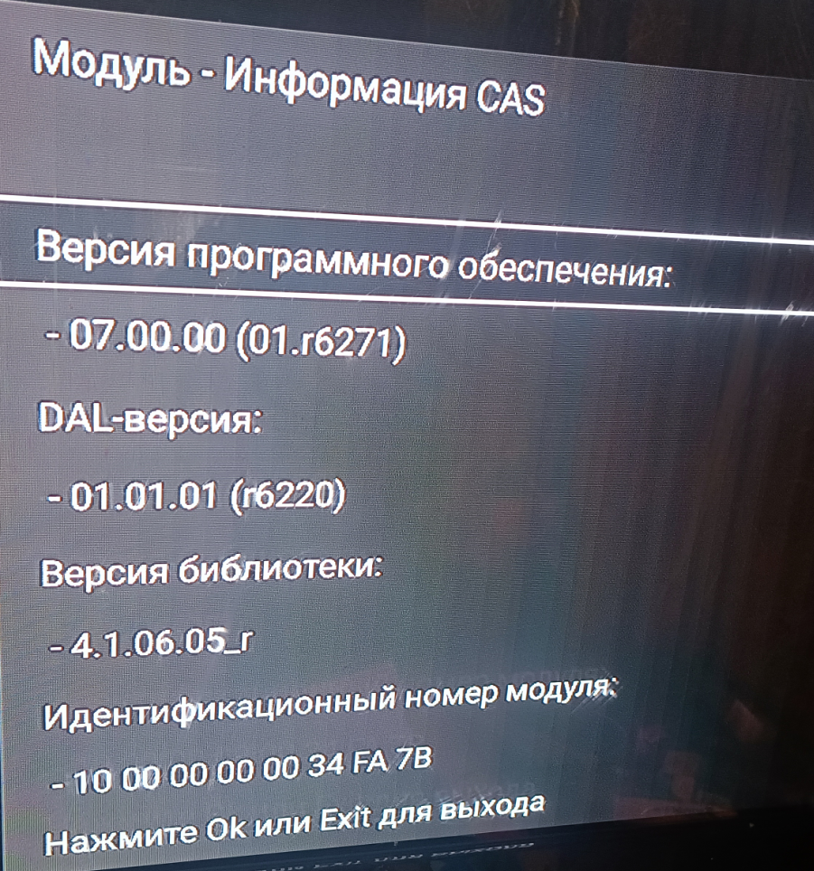

Модуль называется CAM Модуль 4020, он определяется, подписки видны но поток не проходит через него, с uclan d-box 4k ci+ отлично работает но там другие прибабахи. И кстати в AS4kCIPro в последних прошивках перестал так же работать , пришлось на 1.6 откатыватся
Screenshot 2025-08-18 171819.png (1.54 МБ) 1505 просмотров
Screenshot 2025-08-18 171853.png (634.37 КБ) 1505 просмотров
Screenshot 2025-08-18 171950.png (492.45 КБ) 1505 просмотров
Сообщение lelik3 » 18 авг 2025, 18:02
В Опене он работает без проблем нужно отключить плагин Кашачий глаз.
подписки видны но поток не проходит через него - как вариант оставить на любом канале (к примеру Россия) на пару часов для получения ключей.
