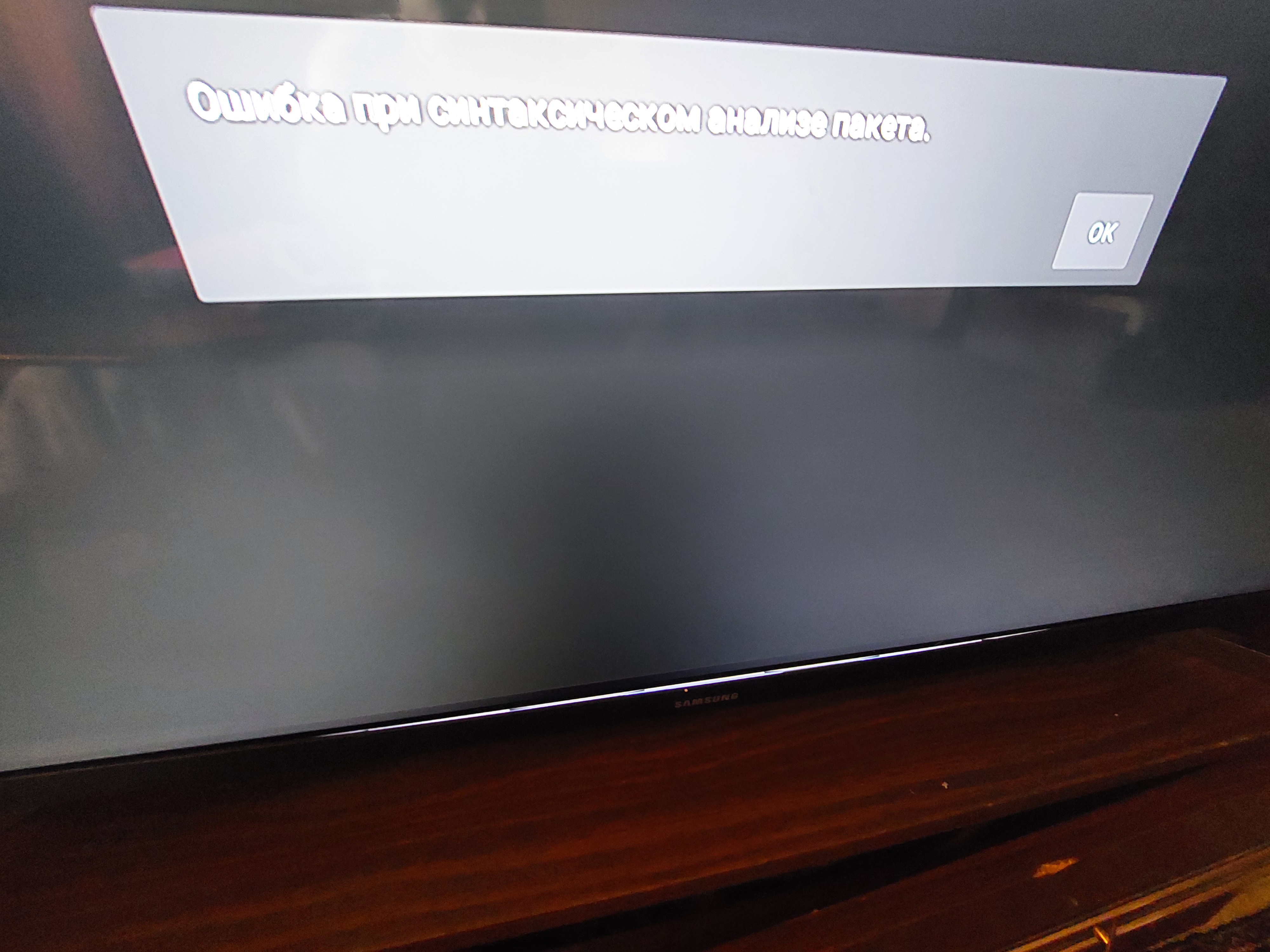

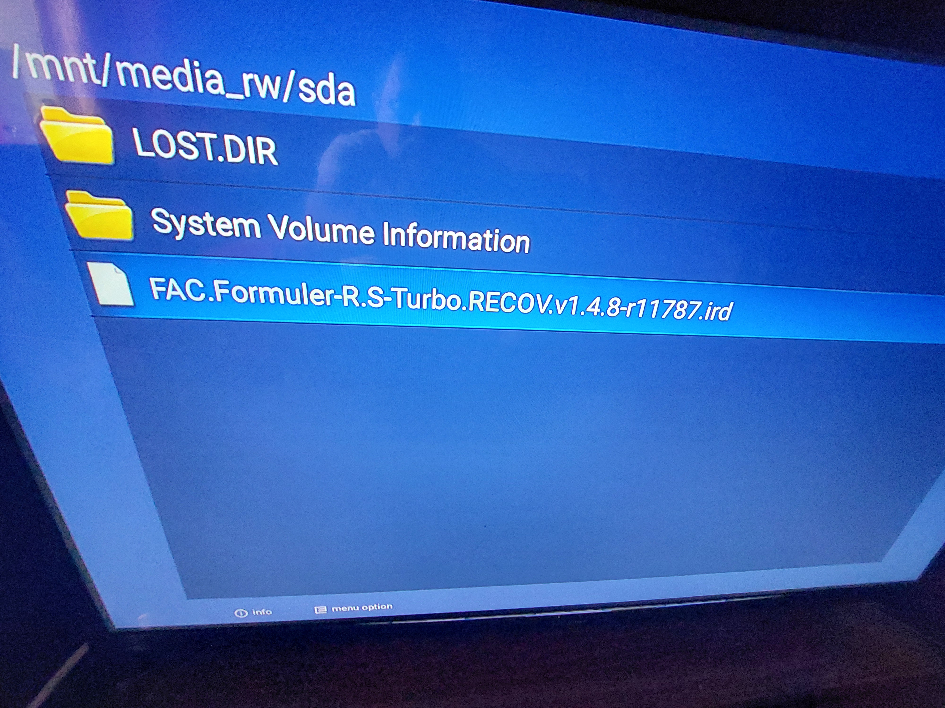

нашел я файл 1.4 8 для формулера но без букв про...рес игнорит файл с прошивкой(((

Есть шанс смотреть дальше, но неизвестно сколько. Надо залить прошивку full 1.4.8.

Народ.Как можно еще попробовать восстановить ресивер формулер 4к с турбо про ? C помощью этого файла fac.formuler-r.s-turbo-pro.patch.v.1.6.11-r152 сделал следующее-
Скачал ,переименовал файл на update, вставил в выключенный формулер 4 к с турбо про, врубил его в розетку и стал жать на пульте кнопку ch+ Рес на табло выдал Update потом маленький кружок на экране и шкала загрузки прошла, на экране тв высветилось сервисное окно загрузки реса, потом большое разноцветное кольцо стало крутиться на экране тв долго и надпись на табло реса St 1 и так теперь по кругу, то есть сервисная прошивка recovery не помогла???

Вы о чем уважаемый? На Формулеры S Turbo и S Turbo Pro не существует Recovery 1.8.0....Не вводите в заблуждение.Full прошивки только 1.4.8 1.6.0 и 1.7.0.Перепутали с Openbox/////и хочу добавить-если используете для восстановления-патчи не подойдут.
