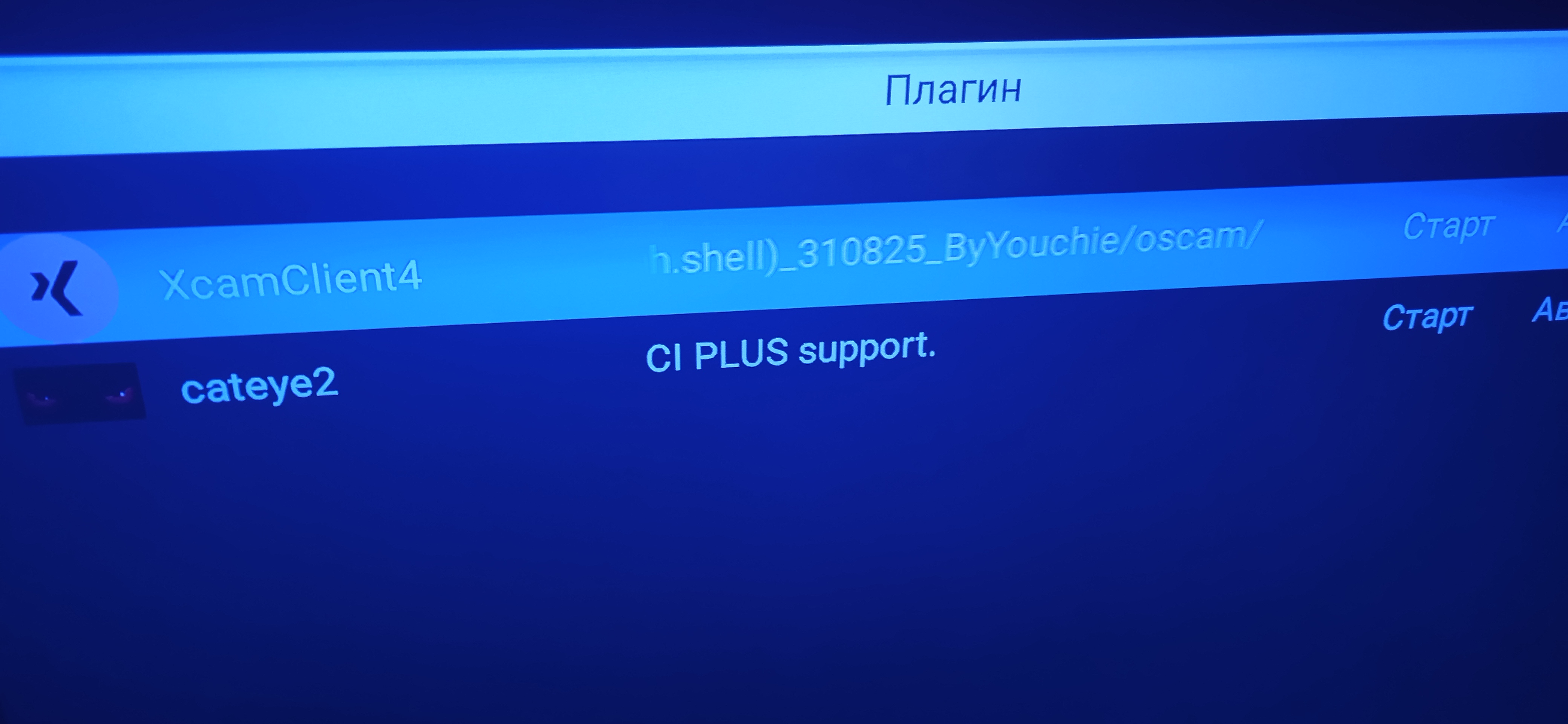

У меня сегодня на старом по 1.4.8 на формулере 4к с турбо про почему то отвалилась ш@ра ...вчера все работало...подкинул так же старый опенбокс сх4 базе на нем она летает...протокол икскам...фото его -
Может под это по 1.4.8 нужна определенная версия икс кам ???

Попробуй более ранние версии Хкама.

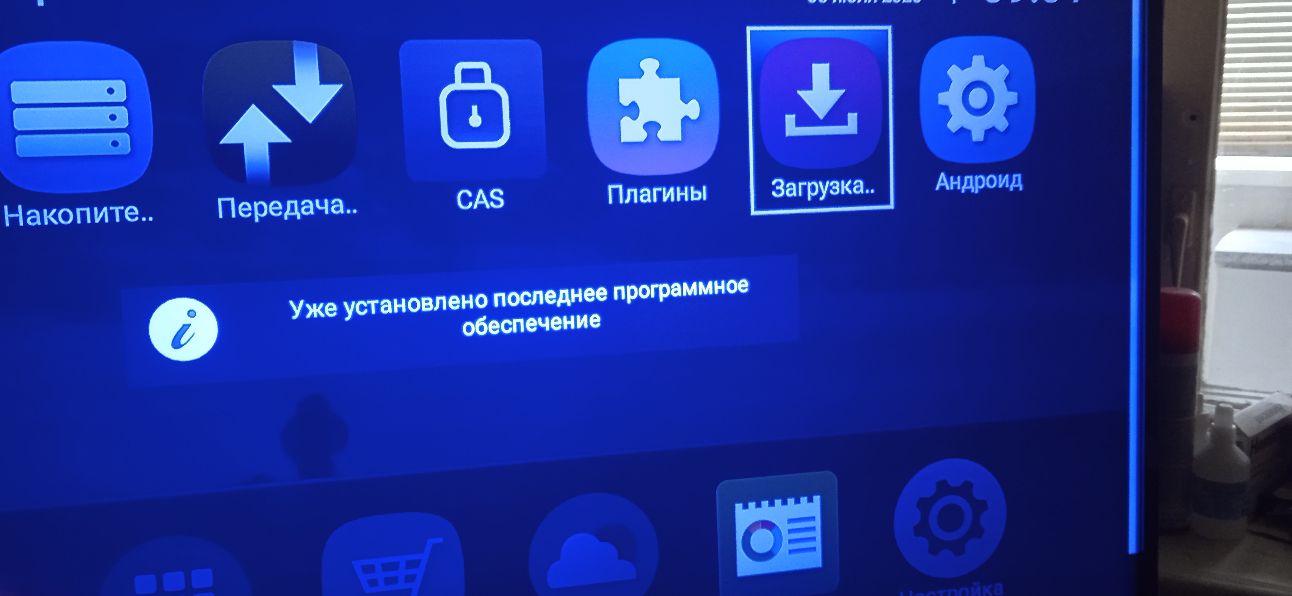

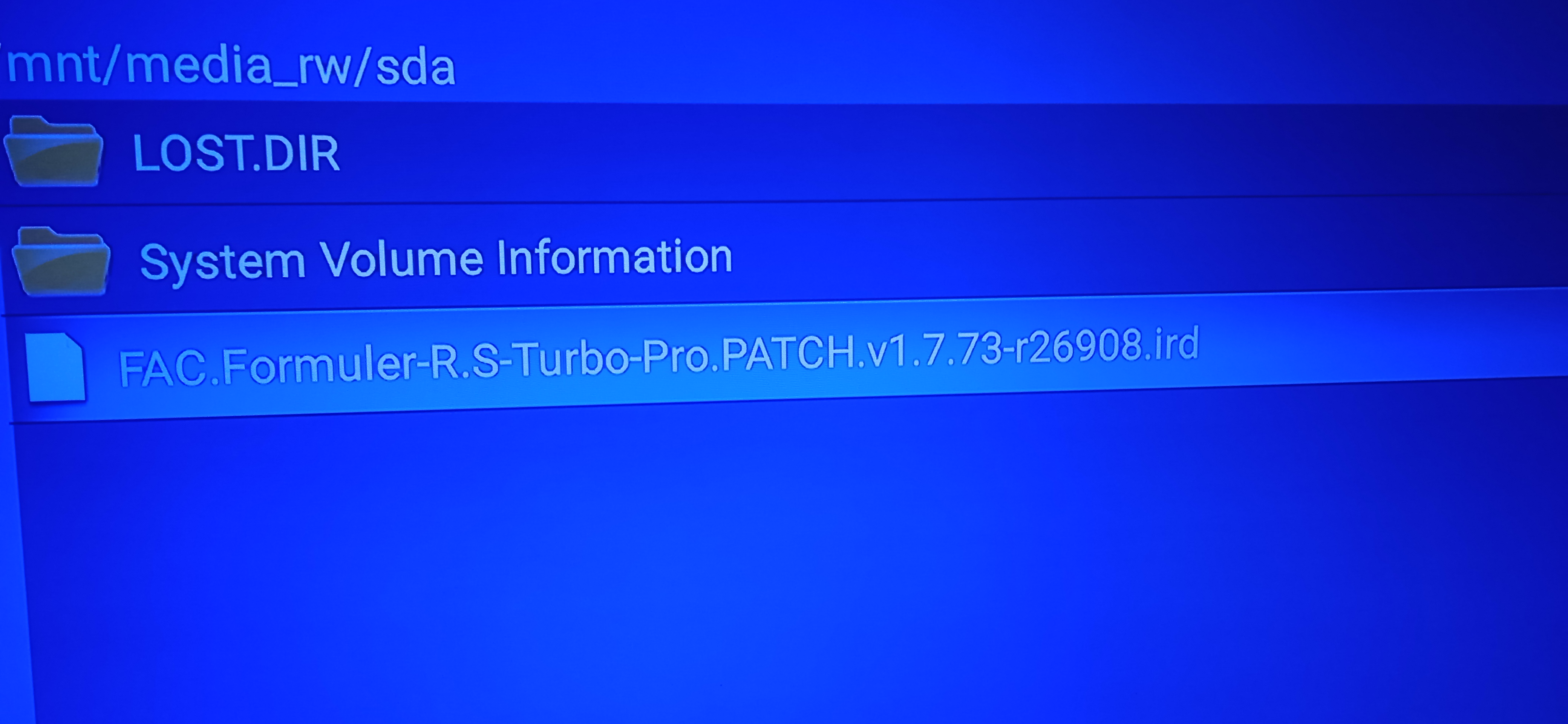

В связи с пропажей фризов...Хотел по формулеру 4к с турбо про вернуть последнее ПО 73, сейчас стоит старое где не фризил трико, но каков порядок действий чтоб его не превратить в кирпич? Тут при загрузке по пишет типа последнее стоит ...

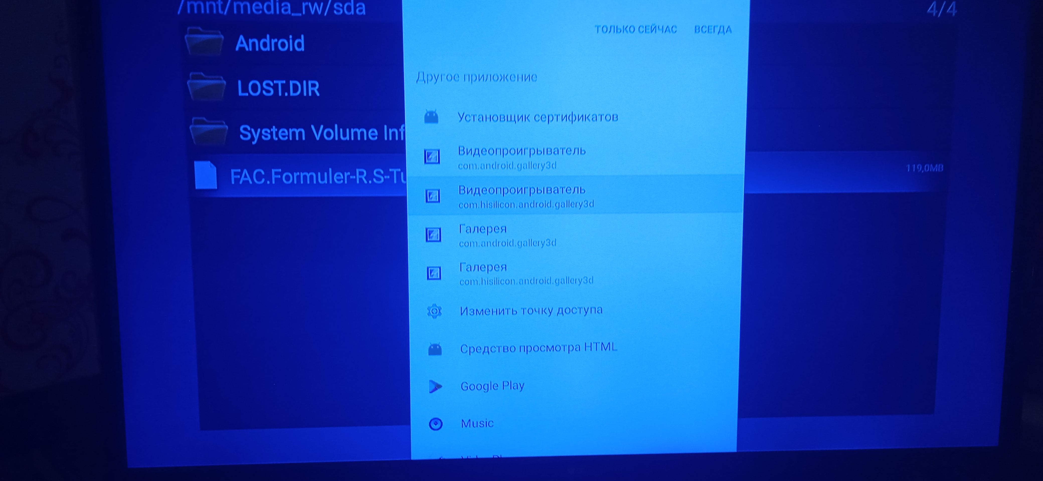

Пытался через файл менеджер поставить

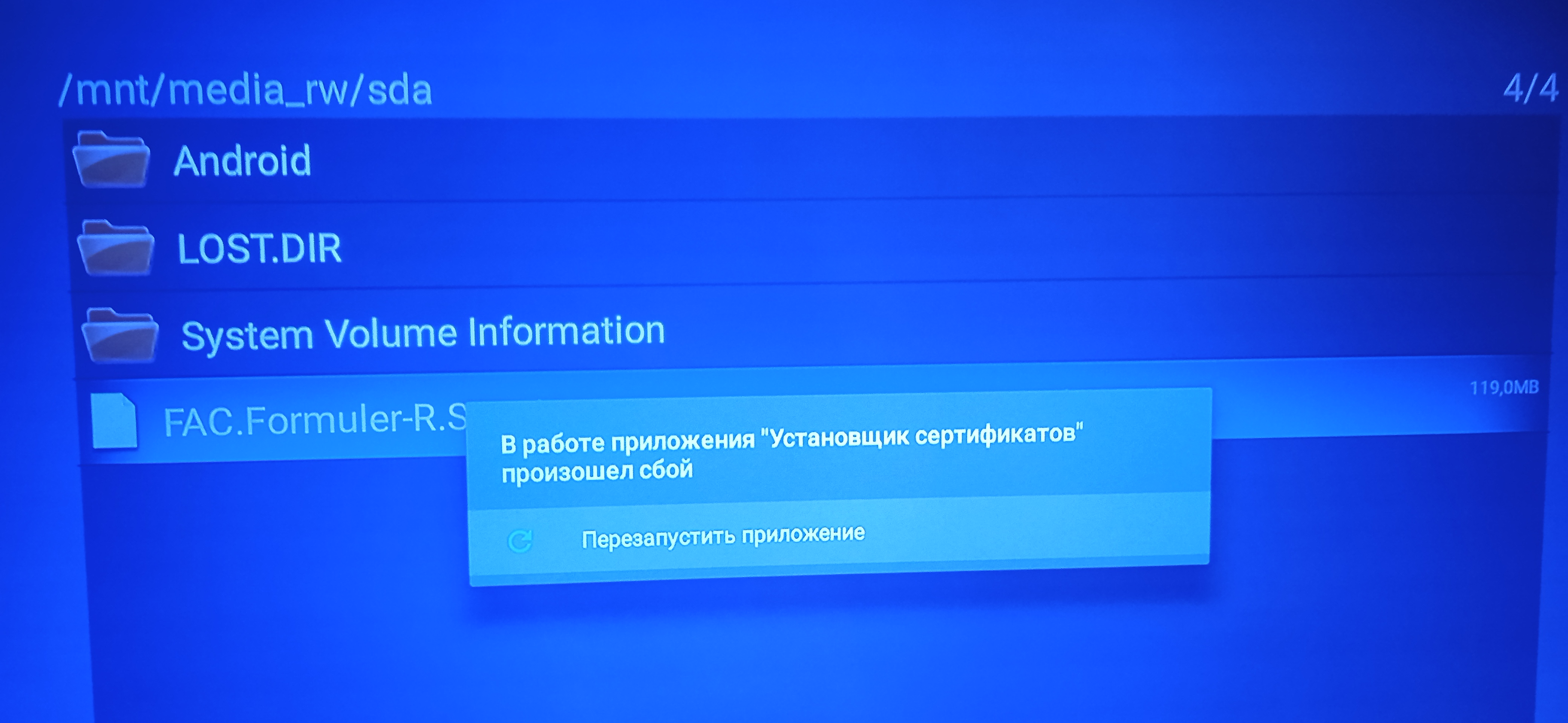

Вот через установщик сертификатов, пишет сбой в его работе
Пробовать выключить рес и зажимать многократно на пульте кнопку ch+ ??? Но что то побаиваюсь, не уложится ли рес в кирпич?
Меня в принцыпе устраивало 1.4.8 ПО но почти каждое утро при попытке включить ресивер с пульта -рес на него не реагировал, только мигал светодиод на морде реса...помогало только отключение блока питания с розетки и опять включение реса в сеть, при этом через раз модуль терялся из меню реса, писало "CI+ свободен" , помогало опять отключать рес, вынимать модуль трико, включать рес, и на горячую ставить модуль... По пульту есть еще сомнения может так было от того что пульт не родной, а от опенбокс sx6 ?

Вот фото скрины

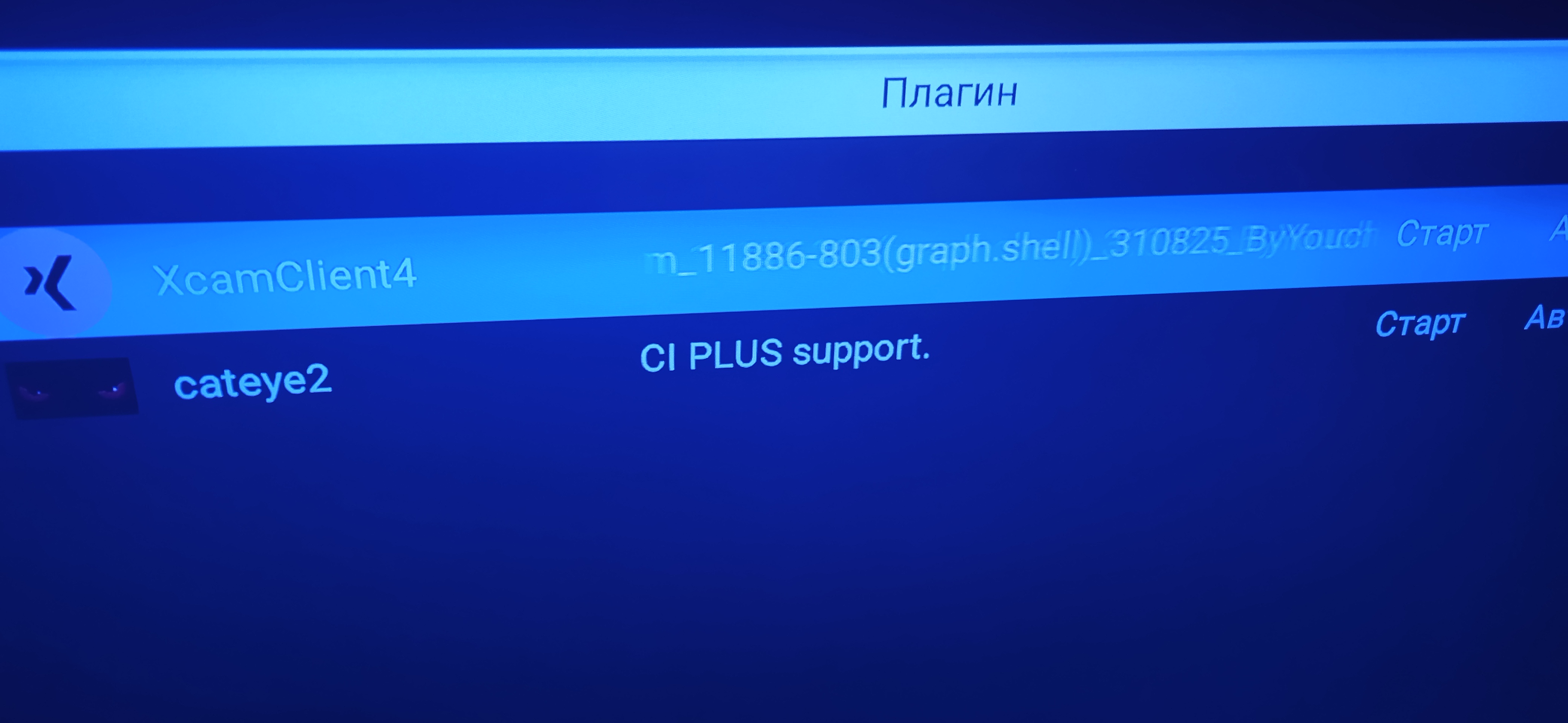

Сообщение alex797 »
Вот такое по сейчас стоит

Парень в чате в телеге пишет надо какое то ПО Recovery 1.7.0 ему надо залить чтоб сменить загрузчик, и после него только с флешки встанет последнее по 73... Может есть у кого такое на данный ресивер ?
