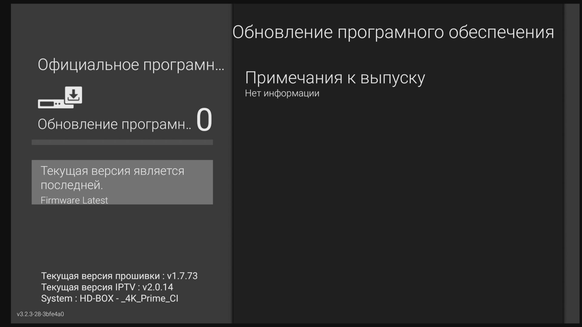

Сообщение lelik3 » 25 мар 2026, 16:52
Уверен так как у меня есть Опены и у него висит предложение по обновлению на последнее ПО.

Сообщение oleg70 » 25 мар 2026, 17:24
На моём HD BOX тоже пропала обнова до 76 и не отображает ,хотя раньше была .А когда пропала х.з....
Есть 65 для вашего - https://disk.yandex.ru/d/LmHWXV_WvGkhlg , 73 может кто поделится ...

Maiklu35711,лучше искать 73 прошивку ,на последней 76 замыленное изображение ,то есть оно хуже ,чем на 73 ...Да и нового там ,кроме погоды нет....
