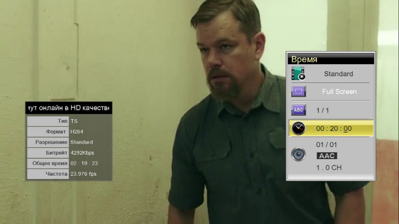

На HDREZKA перемотка у всех нормально работает ?
- Posts in topic: 35
HD Box S2 Combo (обсуждение)
А что с ней не так, нажали INFO при просмотре, появилась инфопанель, в тайминге ввели нужное время и перемотались на нужный отрезок.
Или вы ожидали что кнопкой перемотка сможете владеть как в официальном приложении или на медиаплеере (который например не умеет принимать DVB-S2, DVB-T2, функций PVR и стоит в разы больше).
Не забывайте, ещё раз, снова и снова, это спутниковый или же в комбо ещё и DVB-T2 ресивер, это его основное назначение, он не призван заменить специализированные медиа приставки для просмотра в сети интернет, а только имеет доп. функции как опции, дабы расширить функционал.
Приведём пример с авто, вы купили кроссовер с полным приводом, но это не означает что вы сейчас залезете в самый лес и устроите офф-роуд как на полноценном внедорожнике, потому как в кроссоверах это как доп. опция, на случай если чуть съехал с асфальтового покрытия. Но опять же если где застрянете, то это не говорит что нужно говорить о плохой проходимости всего лишь на всего паркетника.
Вот в принципе тут такая же ситуация.
