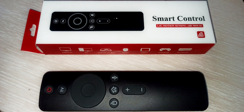

Доброе время суток.помогите пожалуйста кто знает.Пульт перестал работать,заметил только что красный индикатор на пульте перестал моргать когда нажимаешь на кнопки,батареи менял,на приставки выскакивает сопряжение пульта,как видим пропало сопражение из за того что он не работает..где можно купить такой же .или может кто знает от какого устройства HDBOX может подойти? Заранее спасибо за ответ.

insider2, да в принципе любой пульт с Bluetooth можно купить к примеру как на фото ниже, будет работать.
Это же Андроид, мышки, пульты, любая периферия работает.
