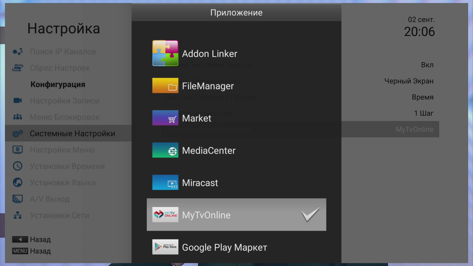

Сообщение alexey77 » 02 сен 2019, 19:10
Можно как-то настроить так, чтобы при включении сразу запускалось андроид-приложение?
Сообщение ALEXHD » 02 сен 2019, 20:05
alexey77, тут http://tv4k.ru/viewtopic.php?f=80&t=472 упс ошибочка
Отправлено спустя 51 минуту 50 секунд:
alexey77, Меню-DVB Настройка-Системные Настройки-Приложения Автозапуска....
