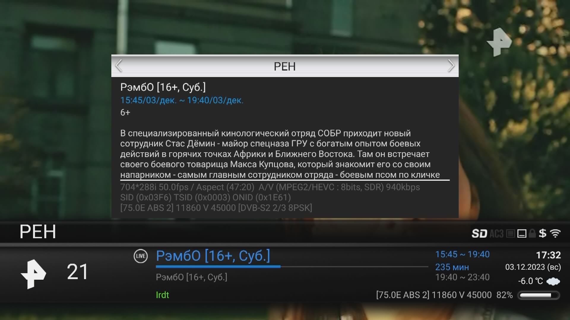

Сообщение чижкин » 03 дек 2023, 15:03
Интересно - тут еще урезана высота кадра.
Должно быть 704х576 и 1920х1080. (битрейт около 2700 и 3600).
А по факту....704х288 и 1920х540.

Сообщение Serzh_777 » 03 дек 2023, 15:43
чижкин писал(а): ↑
03 дек 2023, 15:03
Думал может ресивер гонит, скинул записанные файлы на комп,посмотрел в MediaInfo -такая же фигня 704х288 и 1920х540

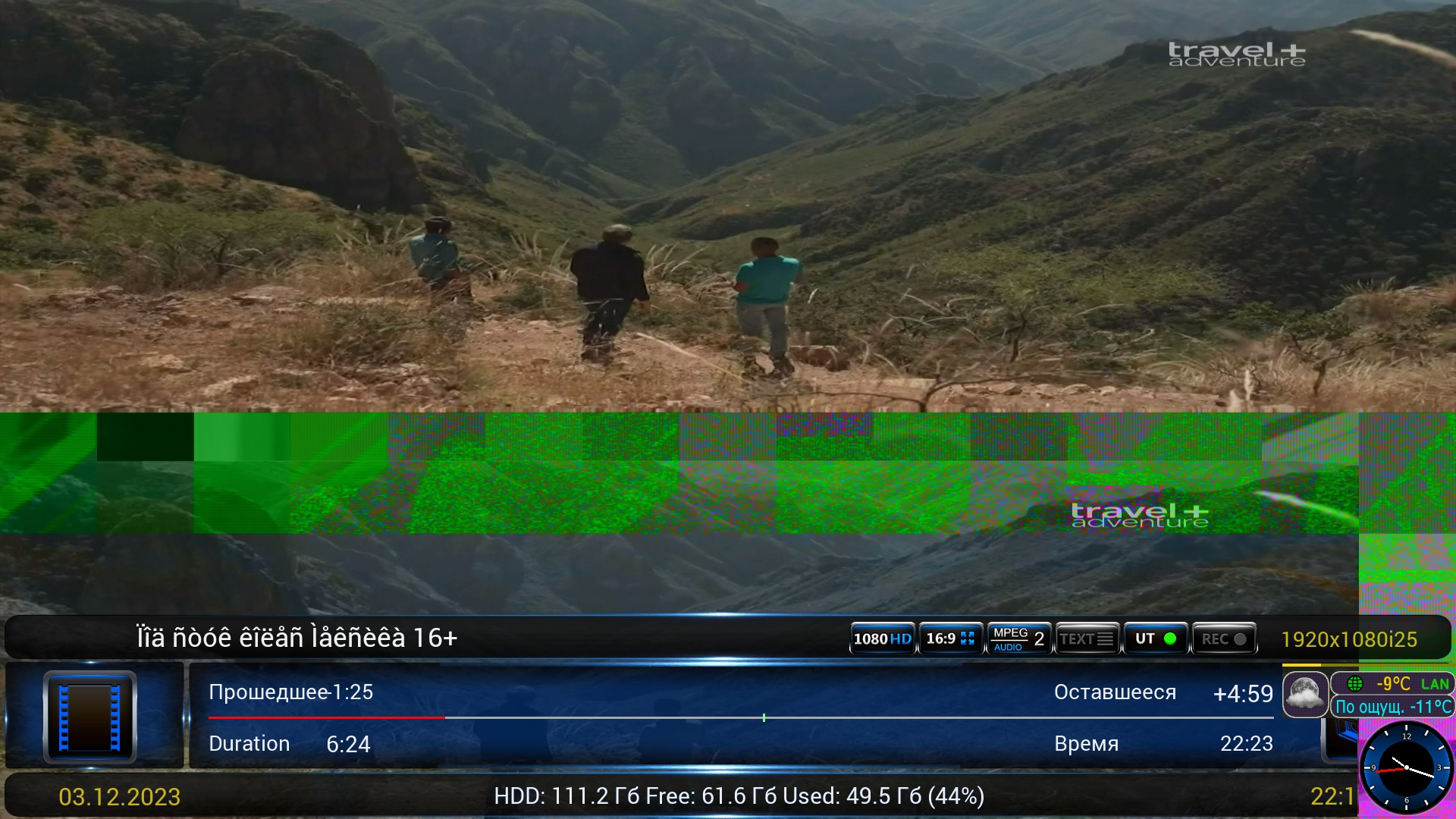

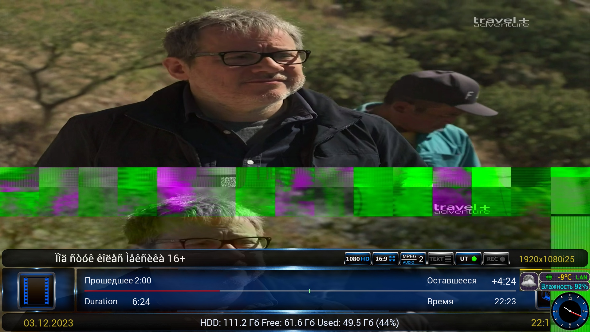

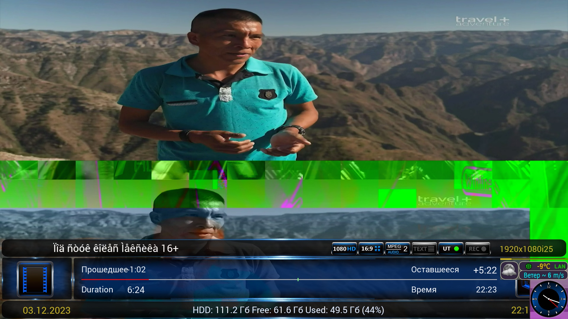

Сообщение чижкин » 03 дек 2023, 22:28
И в продолжении темы.
Если делать скриншоты при трансляции или воспроизведении записи канала в HEVC
то получаются два полукадра.
Так на всех каналах в HEVC.
Видимо поэтому ресивер дает инфо по высоте кадра как половину.
