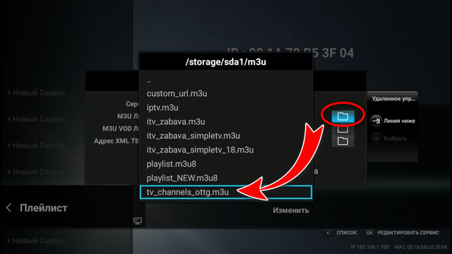

Сообщение oleg70 » 24 апр 2026, 12:43
kvb010958, тема здесь -- viewtopic.php?t=1439
# На своём разные пробовал и m3u - m3u8 работали ,вот как на фото -попробуйте в 1 и 2 графе поставьте одно и тоже из списка на флешке (M3U лист + М3U VOD лист..
2 -в самом m3u листе посмотрите -вначале может не прописано -первая строка - #EXTM3U
MyTvOnline v2.0.14-r2701 - viewtopic.php?p=42067#p42067
