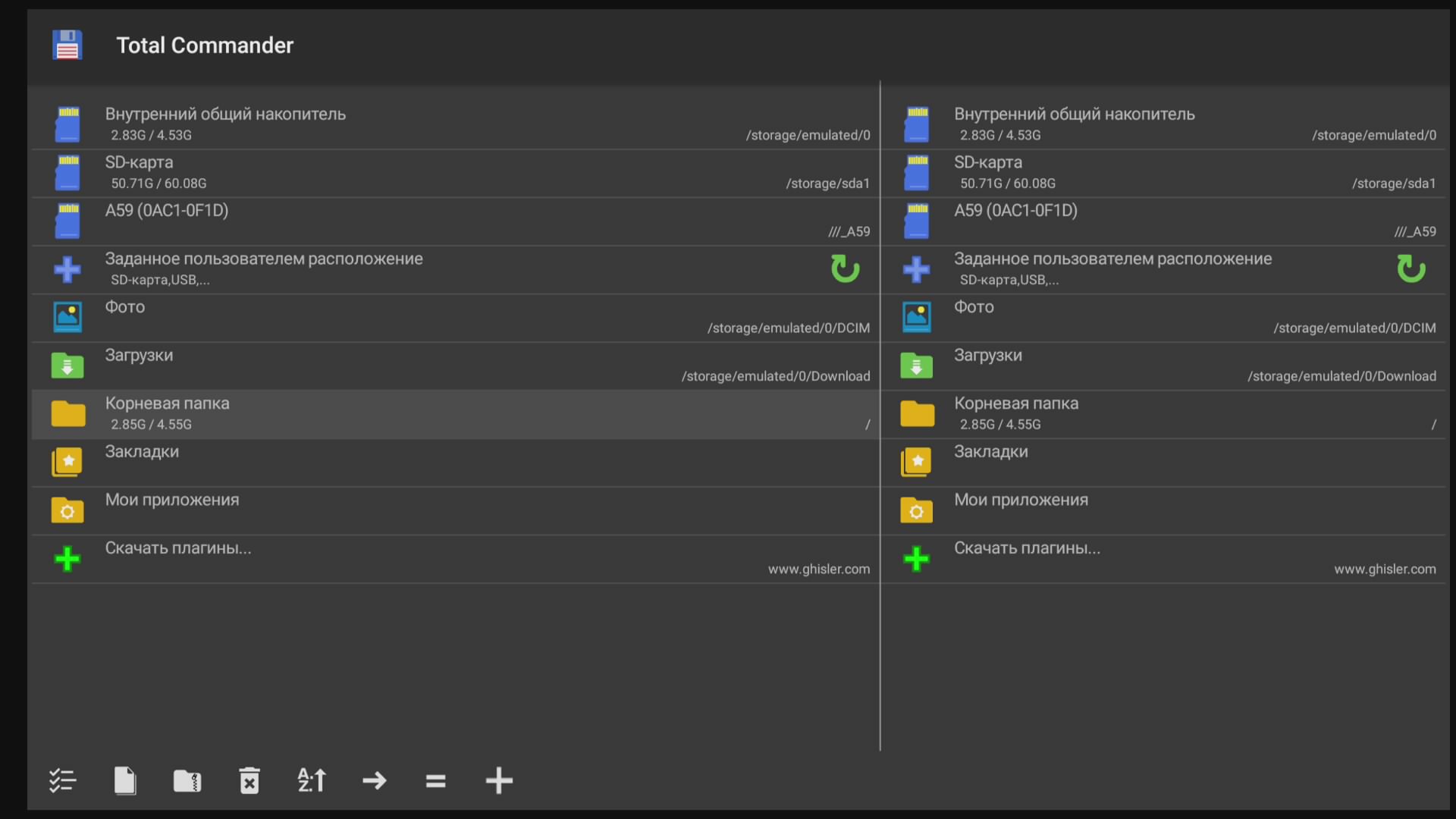

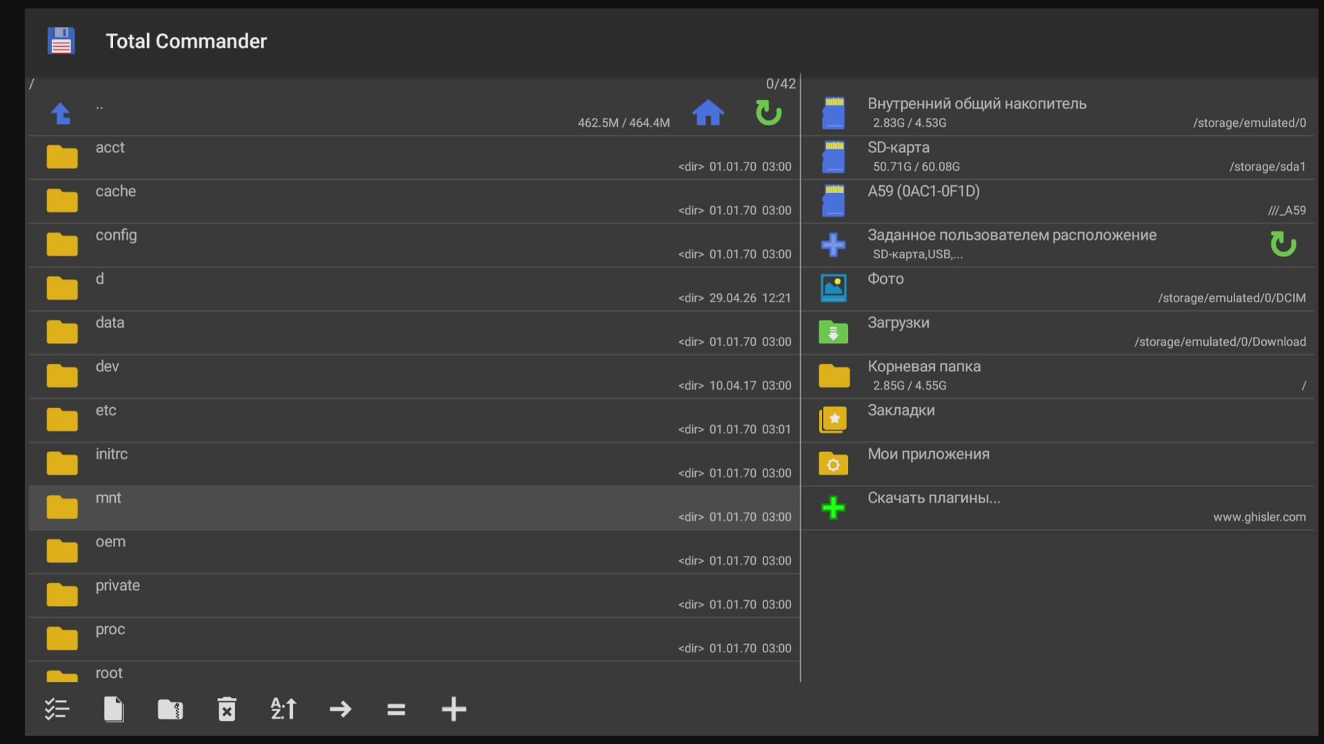

Есть ли возможность попасть в папку share через тотал командер или файл менеджер, установленные на ресивере. Если да то укажите путь.
Корневая папка/mnt ,но там редактировать сам не пробовал ,да и может не совсем удобно ,а так вполне устраивает и через Samba на Винд.10...

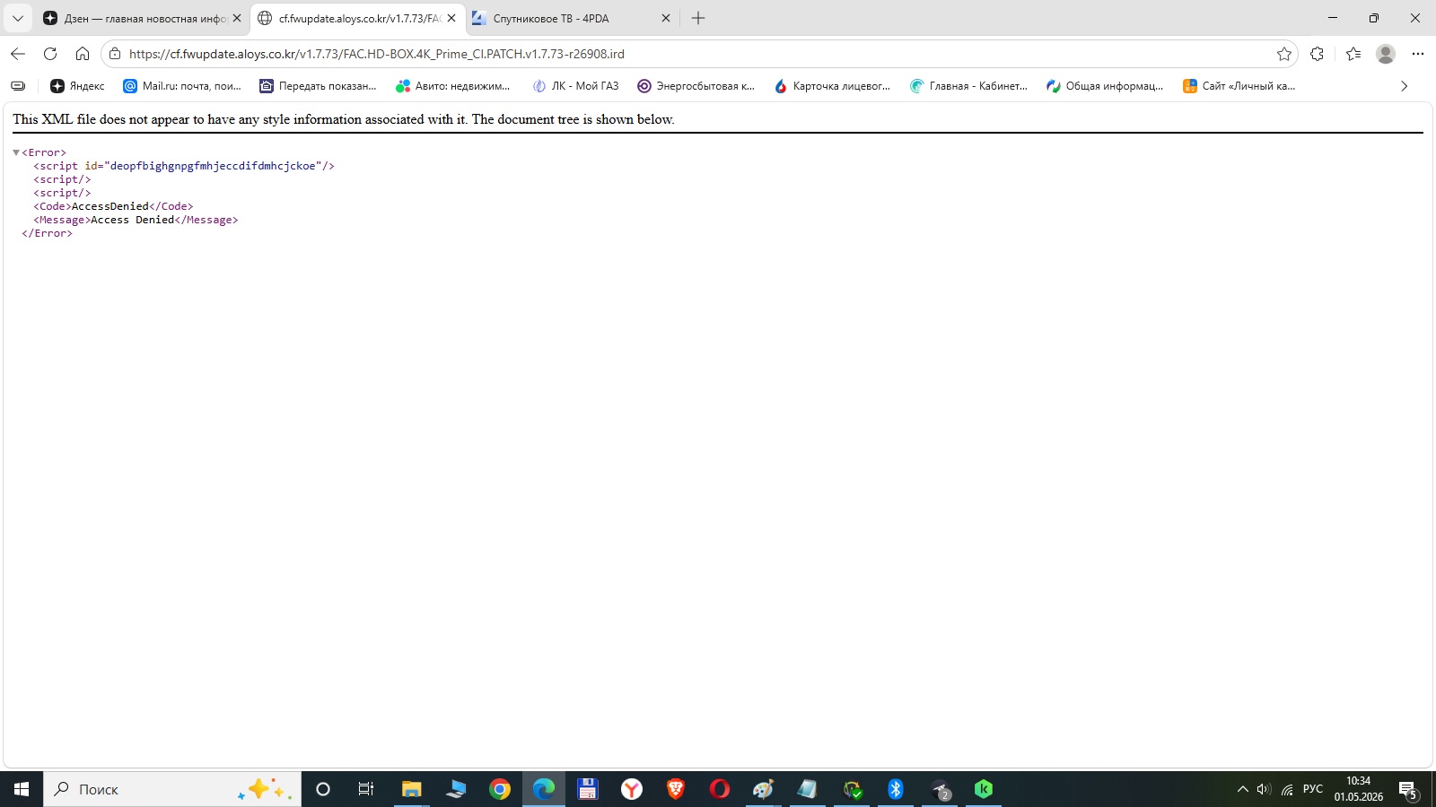

Кстати при попытке качнуть с сайта 73 ПО вылазит вот это-
