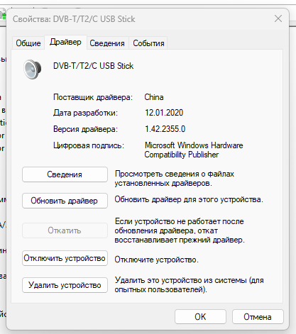

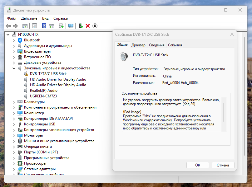

Deniska_M
- Сообщения: 2
- Зарегистрирован: 28 авг 2025, 01:02
- Модель ресивера: OPENBOX USB DVB-T2/C
Переход на цифровое эфирное вещание, вопросы ,проблемы
Добрый день, подскажите пожалуйста, свисток OPENBOX USB DVB-T2/C под Windows 11 работает?
Отправлено спустя 3 минуты 18 секунд:
Драйвер устанавливал этот: Mygica_T230C
Отправлено спустя 36 минут 50 секунд:
