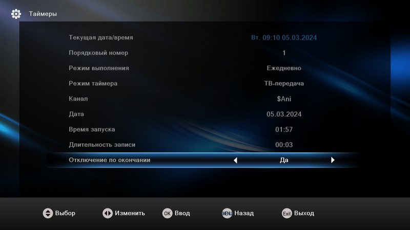

Сообщение kurinniy » 03 мар 2024, 11:04
Подскажите пожалуйста как сделать чтоб тюнер выключался каждый день в 2-00. таймеры видел но недопонял как настроить на ежедневное выключение

Posts in topic: 69
Сообщение HDbox » 05 мар 2024, 09:13
kurinniy, если рассматривать таймер, то установить ежедневно режим, просто на просмотр какого-то канала, включать 1:57 и выключать в 2:00 по окончанию выключать в режим ожидания.
Но хочу обратить внимание что таймер именно для DVB, не IPTV.
