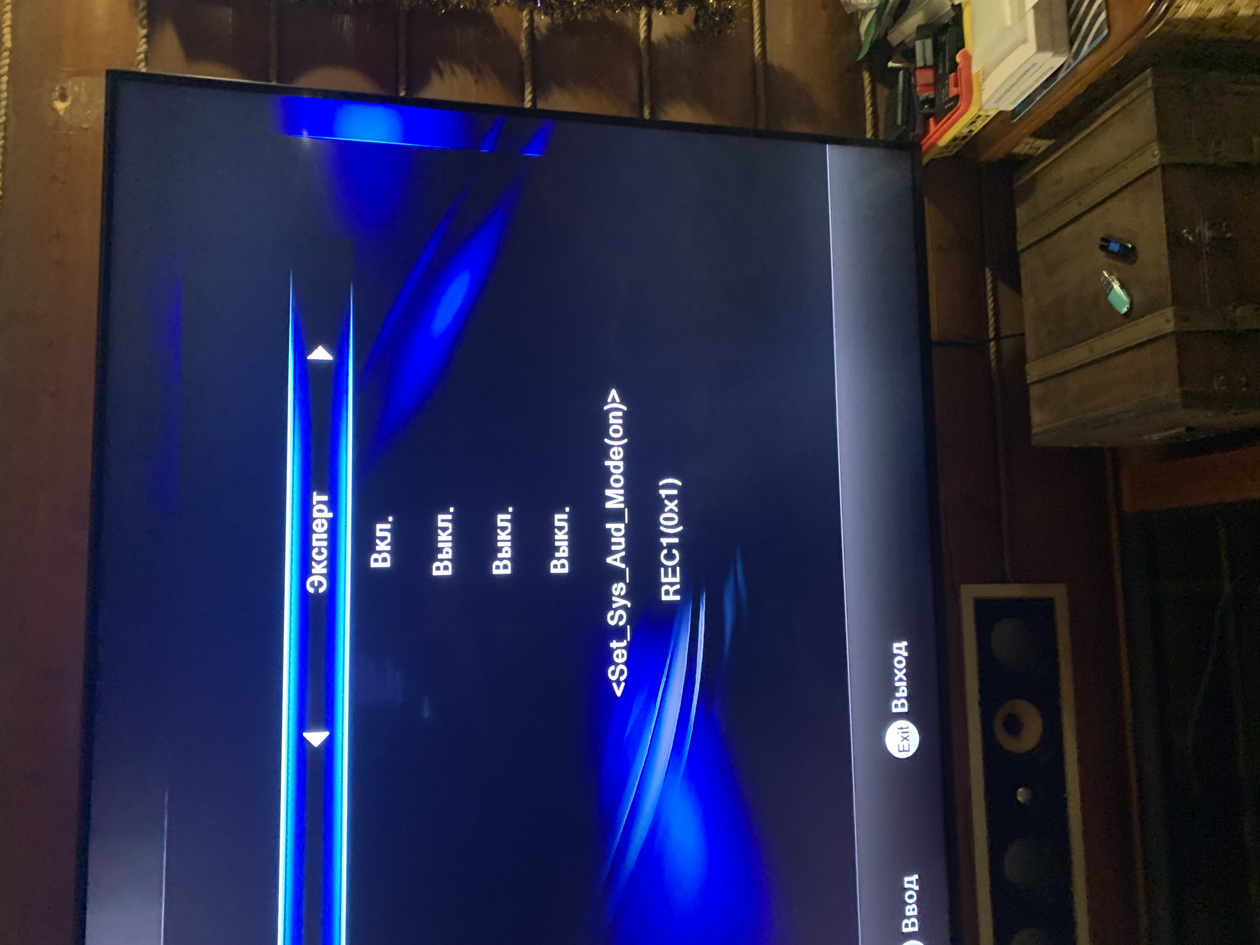

Здравствуйте, несколько дней назад купил спутниковый ресивер HD BOX S600 UHD. Аппарат достойный, очень долго настраивал его, мучился с редактором каналов и фаворитами , брал только для просмотра пакета ТРИКОЛОР ULTRA HD , но так до конца не разобрался с некоторыми проблемами:
1). не идет звук по HDMI , висит синий значок выключенного звука рядом с синим значком пауза (timeshift).
При изменении ряда настроек раздела меню HDMI СЕРТИФИКАЦИЯ методом тыка до появления звука , звук появился на колонках ресивера и изменились настройки звука телевизора с HDMI ARC на динамики ТВ+оптика. Что не очень, при последующем использовании телевизора. И далее, при выключении системы ( спутниковый ресивер HD BOX S600 UHD - AV/ RECIEVER ONKYO TX-NR3030 - TV LG 86SM9000 ) , все соединены
по HDMI 2.0 , и все работало с другим спутниковым ресивером GI ET11000 4K, который я превратил в кирпич при обновлении, теперь
купил этот. Что интересно, настройки , при которых пошел звук, не сохраняются при повторном включении HD BOX S600, хотя при выходе рес пишет про сохранении настроек. При каждом включении приходится в телефоне по фото смотреть нужные настройки и настраивать по-новому.
Танцы с бубнами уже надоедают, жена уже не может без меня сама включить телевизор без меня, а я не часто дома. Прикрепил в этом вопросе на форуме фото работающих у меня настроек HDMI-CEC , при которых хотя бы идет звук с колонок ресивера, но все же мне хотелось бы пользоваться правильными настройками HDMI при использовании HD BOX S600 UHD.

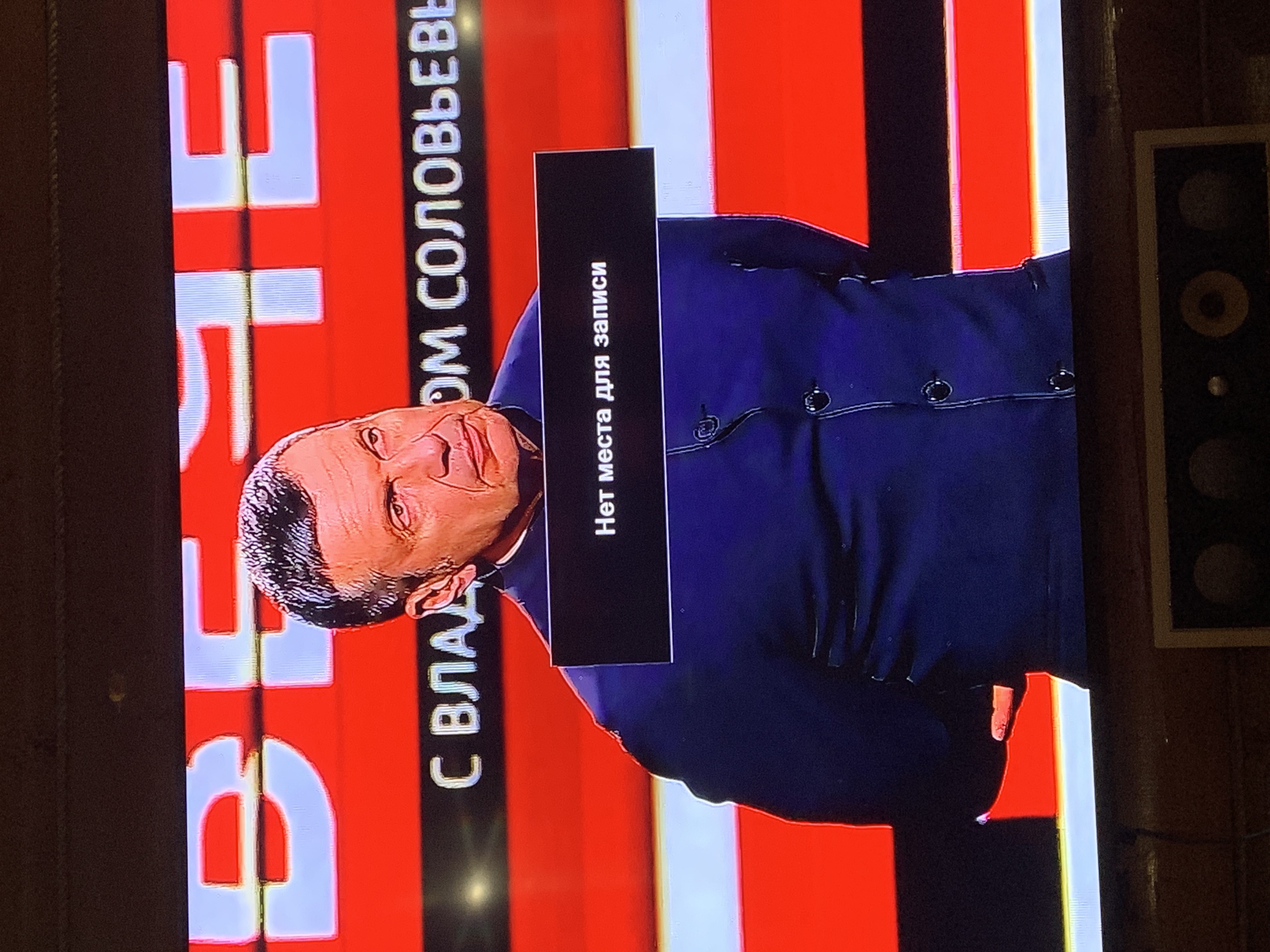

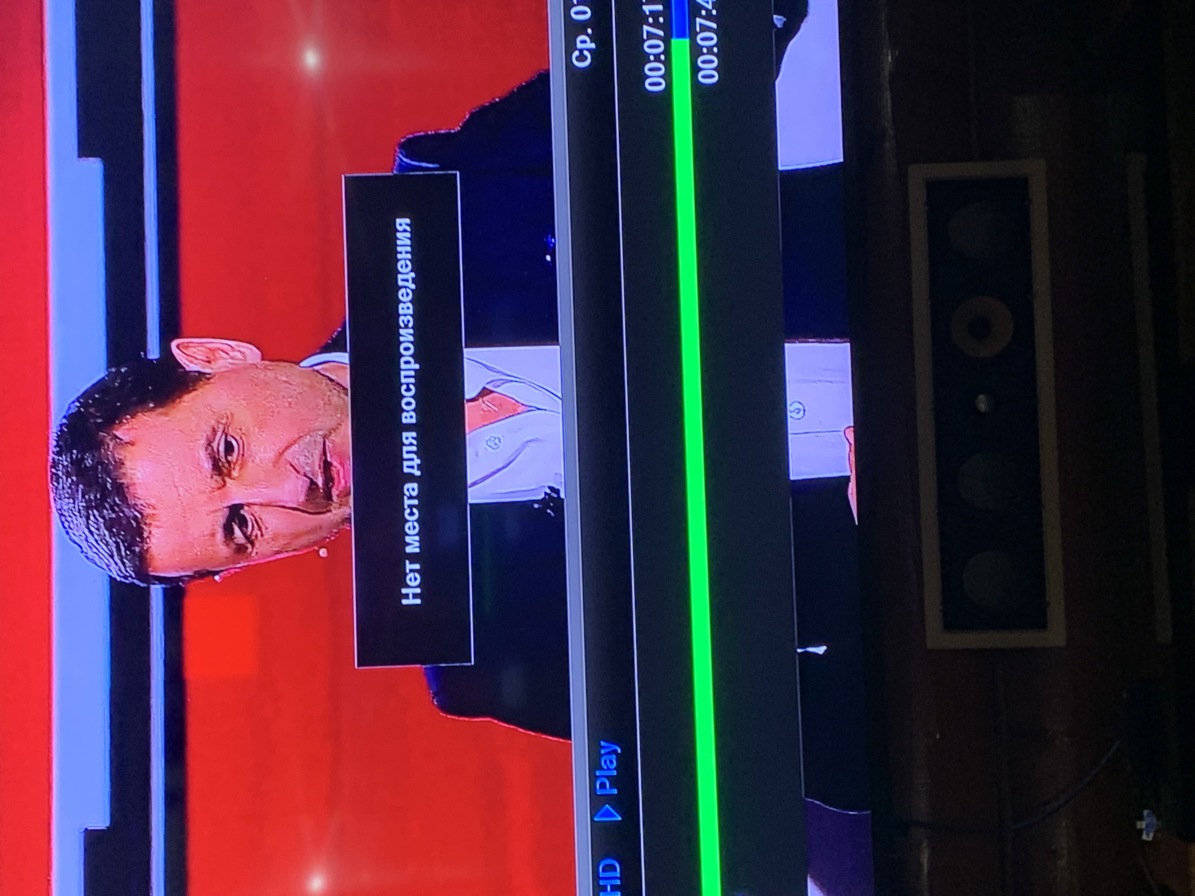

2). далее, в чем самая еще главная проблема, я всегда пользуюсь функцией пауза (timeshift) при просмотре каналов, надо отойти, позвонить, ответить и т.д., Таймер записи по времени не проверял, я им редко пользуюсь , а пауза просто необходима нам. TIMESHIFT в меню ВКЛ, флэшку
TRANCEND на 128 GB в NTSC видит, скорость записи 64-66 MB/S определяет , но при использовании TIMESHIFT ( пауза ), постоянно всплывает
окно "НЕТ МЕСТА ДЛЯ ЗАПИСИ" и "НЕТ МЕСТА ДЛЯ ВОСПРОИЗВЕДЕНИЯ". Хотя флэшку форматировал и на компе и непосредственно в ресивере.
Она полная, под завязку, вроде пауза работает худо-бедно, но постоянно всплывающие окна раздражают. Тоже бы хотелось понять, будет ли получше с настройками TIMESHIFT.
​Заранее благодарен за поддержку.

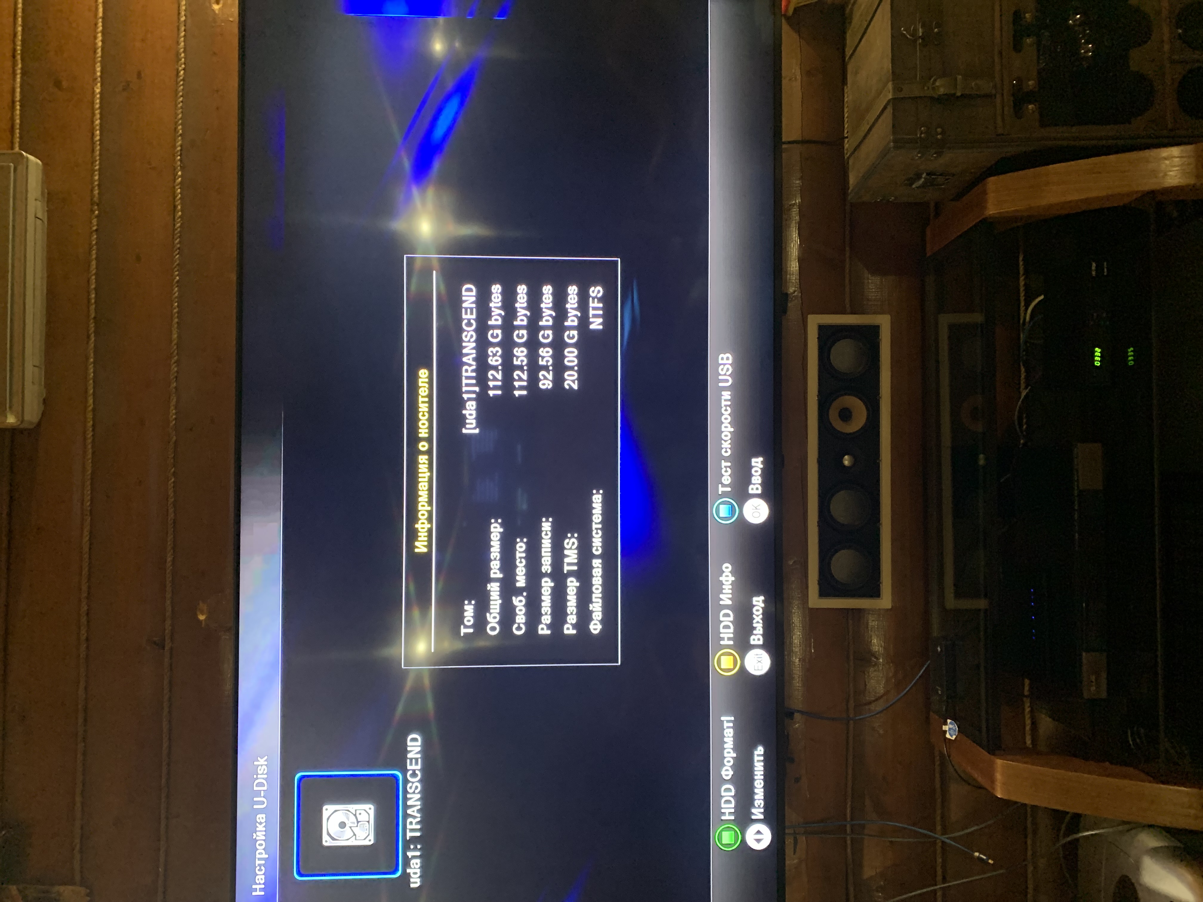

mozg1963
Зарегистрирован: 30 янв 2024, 08:43
Сообщение mozg1963 » 31 янв 2024, 03:30
это к моему вопросу по TIMESHIFT
mozg1963
Сообщение mozg1963 » 31 янв 2024, 03:36
вот данные флэшки
