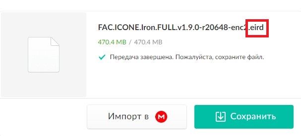

Кроме разного ид прошивки у них и расширение другое. У нас ird а у них eird
