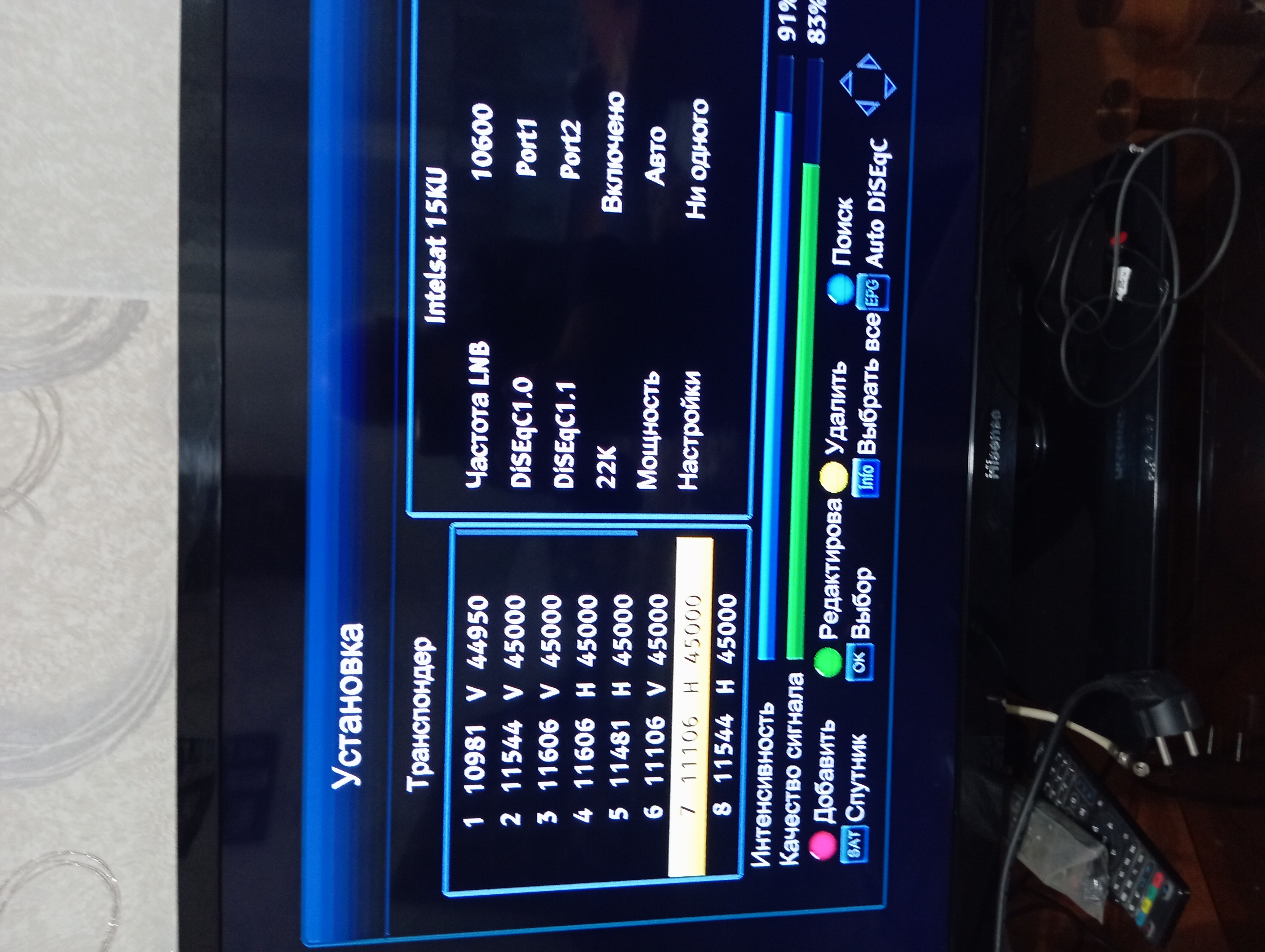

vladkg писал(а): 02 окт 2025, 19:46 При такой настройке гетеродина, сигнала на 11106 не будет от слова совсем
А вы пробовали, прежде чем утверждать?
screenshot 1.jpg (396.84 КБ) 3181 просмотр

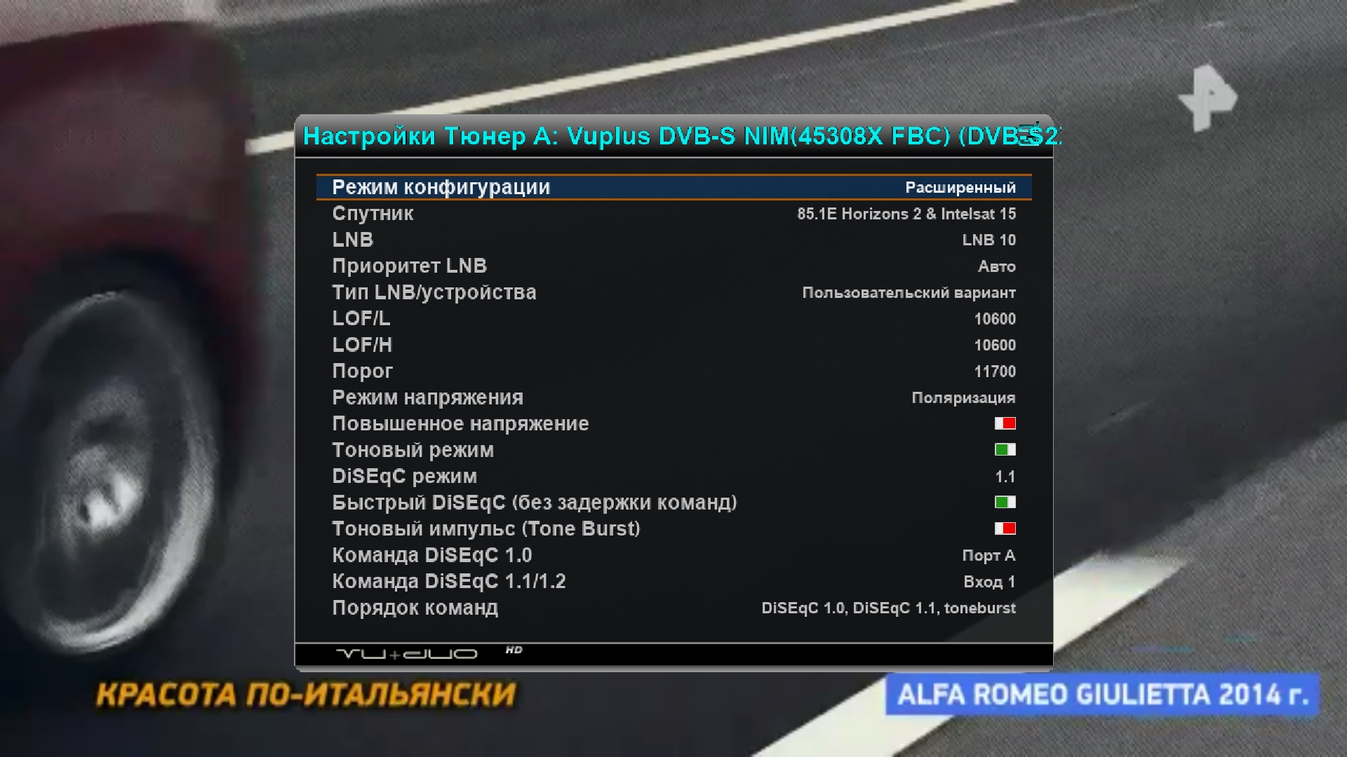

Олег, а ты обратил внимание, что скрины разрознены? На первом -- настройка тюнера А, на втором просто сигнал сатфиндера Энигмсы, без указания настроек тюнера.

Вот что бывает, когда ресивер слишком Vuмный.
В настройках есть параметр Порог 11700, и тюнер при настройке 11106 тихо отключил 22 кГц.
И в результате 1356 -> Захват!
Пианисты довольны)

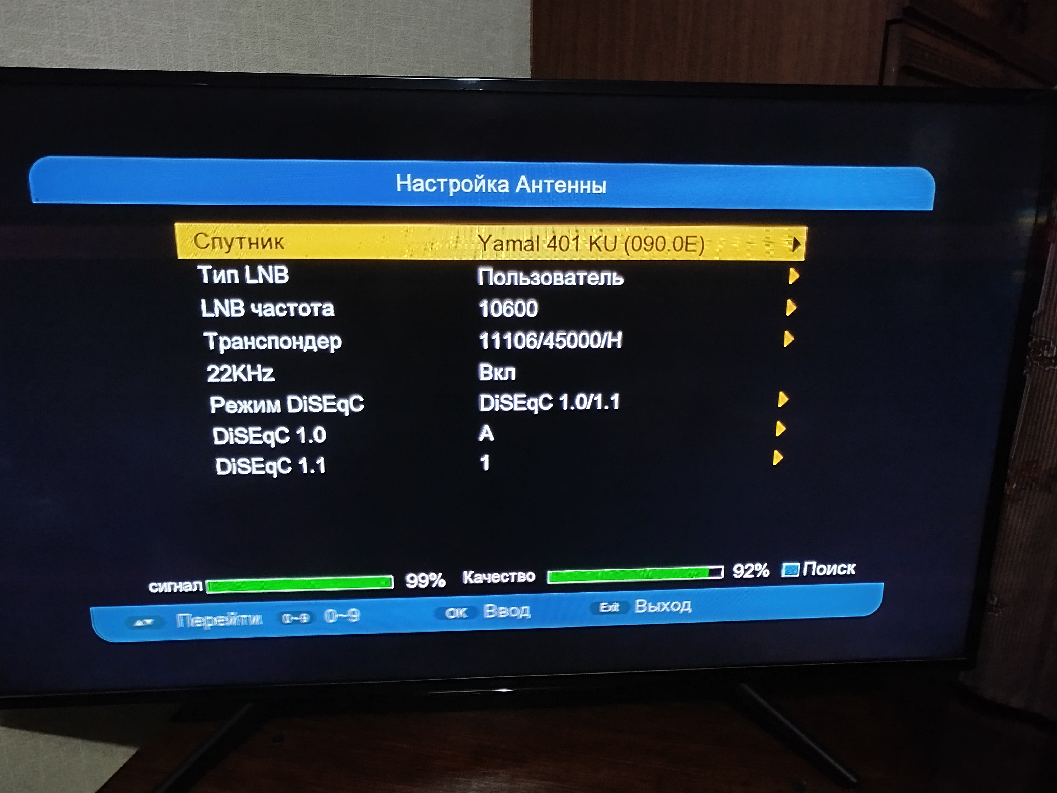

приведу пример для не "сильно умного" EWO 007
Как это работает я тоже сказать не могу.
Сразу должен уточнить, что не всех ресиверах на частоте 11106 с настройками, приведенными выше, есть сигнал. HD Box- сы и GI точно на этой частоте (11106) не работают.
НО! У нас самые помехозависимые частоты- 11543 и выше. Именно для решения проблем с помехами на частотах 11543, 11606 и проводились эксперименты с настройками. Приведенный вариант настроек мне предложил технический директор Телекарты, когда только переводили каналы с 85-го на 80-й.

vladkg писал(а): 04 окт 2025, 15:40 ты обратил внимание, что скрины разрознены? На первом -- настройка тюнера А, на втором просто сигнал сатфиндера Энигмсы, без указания настроек тюнера.
Если вы знаете, как на энигме снять скрин, чтобы настройки тюнера и сигнал были на одной странице - научите.
