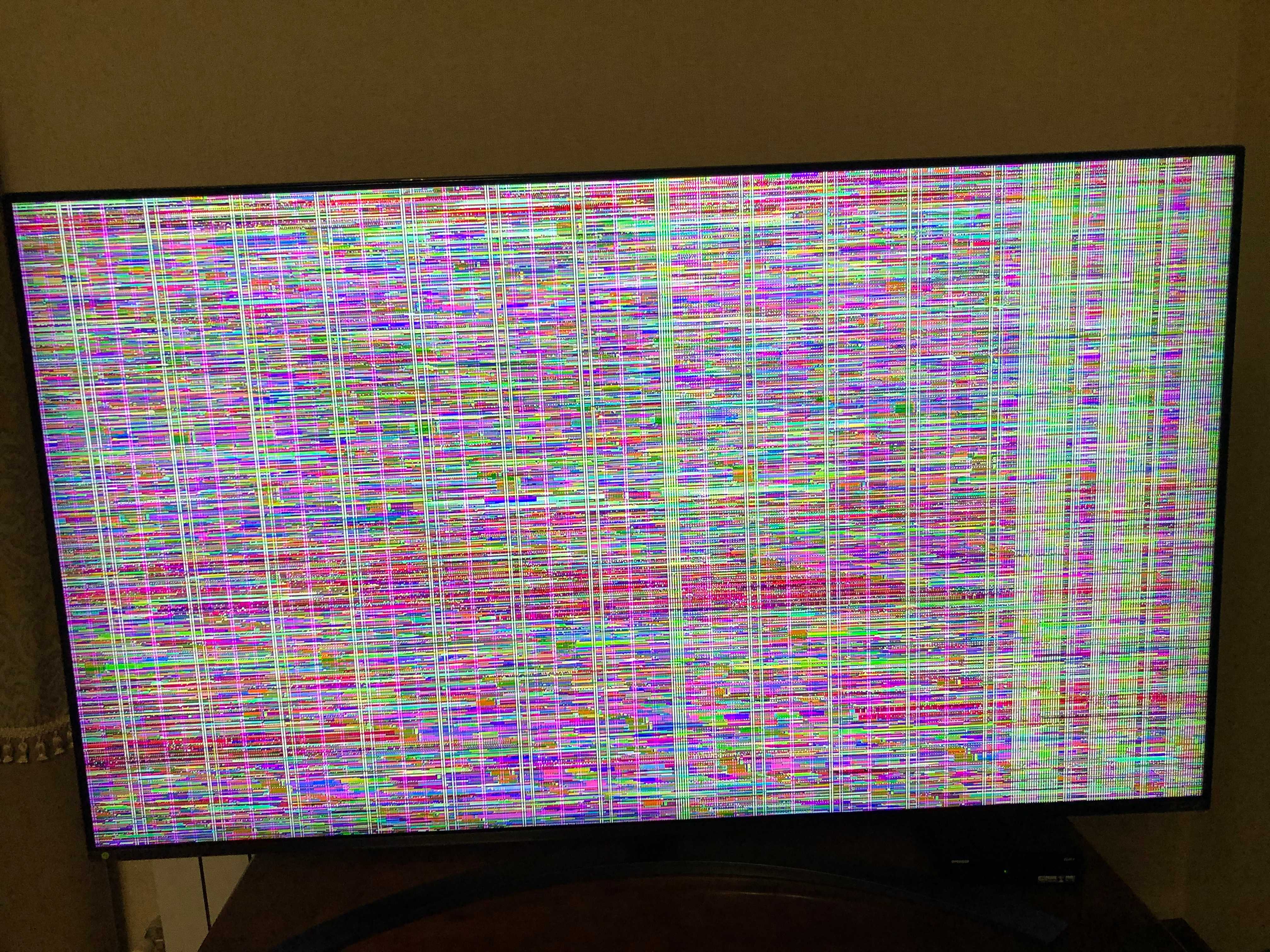

Добрый день! Подскажите, пожалуйста!
Подключил Openbox AS4K к новому LG NanoCell 4k 55
Кабель HDMI штатный из коробки.
Выставил в ресивере 2160/60
Вроде как всё шикарно побежало, но время от времени на телике слетает картинка в мозаику
При этом необходимо Openbox выключать из сети.
Периодичность срывов абсолютно разная
Переключал ресивер в 1080/60, 1080/50 - результат тот же
На простом старом FullHD шарпе работает без проблем, картинка не срывается
Заранее СПАСИБО!!

Сообщение MAV235 » 23 ноя 2020, 14:10
chell, а сам тв то нормально работает?
Что ниб другое к телеку подключали?
Отправлено спустя 57 секунд:
картинка прям печальная

Сообщение Admin » 23 ноя 2020, 14:11
Возможно что то из этой оперы и проблема в ТВ LG
На парке приемников Ali (модели GS B621L/B622L) выявлена ошибка: при включении приёмников на телевизорах марки LG после отображения логотипа Stingray TV отображается белый экран.
LG также подтверждают проблему. Оборудование не будет работать на всех моделях ТВ, в названии которых содержатся буквы CX, GX, WX. Например, OLED55CXRLA.
Просьба учесть данную информацию в своей работе

Сообщение MAV235 » 23 ноя 2020, 14:25
chell, пробуйте что ниб другое подключить а телеку по hdmi. А без приставки телек работает нормально типо в меню или dvb-t2
Как вариант отходит шлейф матрицы от материнки. Почему? Брак при сборке.

Сообщение chell » 23 ноя 2020, 15:06
MAV235 писал(а): ↑
23 ноя 2020, 14:25
всякие ivi okko и т.д. пашет без проблем

Сообщение roman102 » 23 ноя 2020, 21:33
chell.попробуйте поменять HDMI кабель .(была такая проблема)

Сообщение chell » 30 ноя 2020, 12:26
roman102 писал(а): ↑
23 ноя 2020, 21:33
подключил через проверенный Ugreen 4K кабель - тоже самое, правда гораздо реже стало
