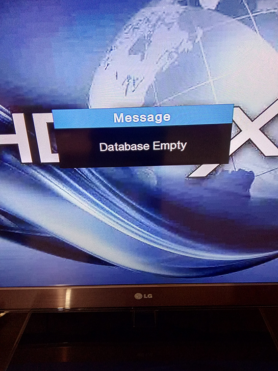

Спасибо всем, кто подсказал. Пробовал загружать разные прошивки, на одной из них получилось запустить процесс аварийного восстановления ресивера HD BOX S2 Combo. Теперь зависает на логотипе с таким сообщением: "Database Empty".
База данных пуста_1.jpg (367.62 КБ) 6125 просмотров
Как исправить базу данных?
Аварийное восстановление ресивера HD BOX S2
Сообщение танаис » 04 ноя 2022, 20:56
J456 что значить разные прошивки,их всего 5 для этой модели ,укажите конкретно какую устанавливали.(полное название ПО)
Сообщение J456 » 04 ноя 2022, 21:07
Загрузка восстановления сработала только с этой прошивки - HDBOX_S2COMBO_2507L_COMBO_V210_20200925. С заводской HDBOX_S2COMBO_2507L8M_combo_20200407 не грузится такое сообщение - "Check Error,Try Again"
Сообщение танаис » 04 ноя 2022, 21:13
J456 вы файл ПО правильно переименовали?если всё верно делаете ,то скачайте и переименуйте последнее ПО 212 версии.
Сообщение J456 » 04 ноя 2022, 21:55
Произвел восстановление с ПО 212 загрузилось, но сообщение на заставке снова присутствует
J456 писал(а): ↑
04 ноя 2022, 20:45
Database Empty
База данных пуста. Думаю мне нужен Дамп ПО, это резервная копия которая будет содержать все настройки и базу каналов, можно будет держать для себя в случае аварийного восстановления или поделиться на нашем форуме с другими пользователями.
Для того чтобы создать дамп ПО, требуется подключить USB накопитель к свободному USB разъёму, перейти в Меню - Система - Обновление по USB - далее ОК, выбрать папку в которой будет создана резервная копия и нажать синюю кнопку. Там три файла: db.bin - база данных с каналами. rom_no_loader.bin - дамп обновления. systemset.bin - системные настройки. Буду признателен если кто либо поделиться.
Сообщение tihorechka11 » 05 ноя 2022, 06:21
Поделиться не проблема то что вы просите, но не поможет, только в вашем случае нужно выпаивать флеш искать дамп на сайте ремонтников и заливать программатором ...
Сообщение J456 » 05 ноя 2022, 12:51
Такой вариант ремонта будет стоить почти как новая приставка. Попробовать конечно можно, залить дамп по аналогии с прошивкой. Выкинуть никогда не поздно. А началось с того, что стало зависать приложение web tv. Решил сбросить до заводских настроек - после сброса она больше не запустилась :( .
Сообщение tihorechka11 » 05 ноя 2022, 17:16
J456 писал(а): ↑
05 ноя 2022, 12:51
С web tv на этом ресивере не стоит шутить, списки каналов не обновляются, а тупо добавляются, т.к. память мала, то он начинает виснуть ... при сбросе настроек ему банально не хватило памяти, восстанвление только с выпаиванием флеш ...
Если на том же Опене можно до нескольких тысяч "надобавлять" и он будет работать, то здесь список желательно загонять один раз ...
