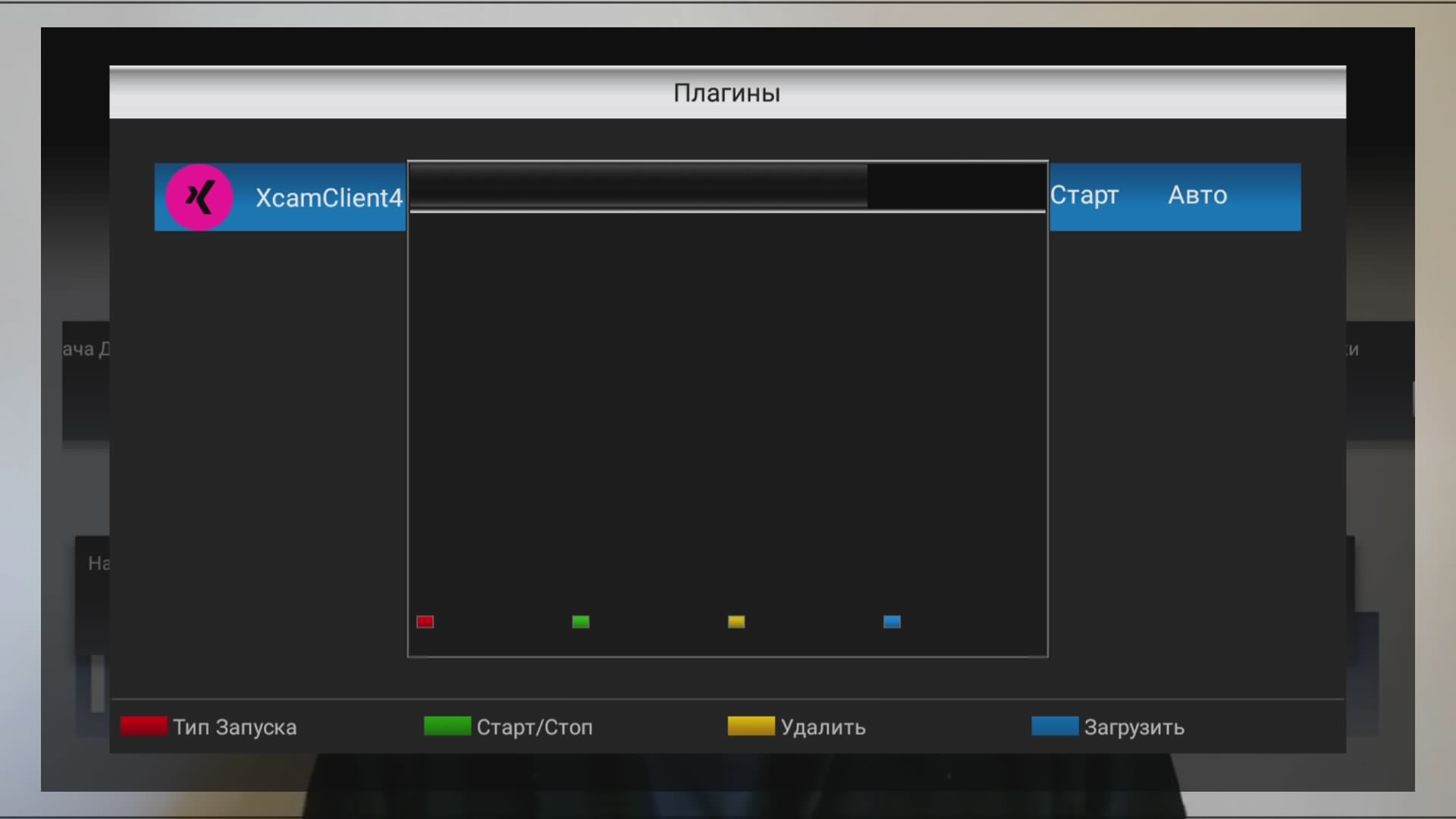

Приветствую, коллеги! Интересная бяка вылезла на моём эС Турбо Про: когда кнопкой ОК пытаюсь залезть в потроха ХКамКлиента, то выходит практически чистое поле. На заводские сбрасывал, другие Клиенты пробовал -- не помогло. Коконут норм шрифт выплёвывает. У кого-нидь было такое? И если было, то как проблему решили?
Отправлено спустя 53 минуты 28 секунд:
Вот ХЗ, чё думать: пробовал Клиенты, которые на компе у меня, а щас загрузил Клиент3 отсюда -- появился шрифт! Прошу прощения, что не все возможные варианты попробовал и поднял шумиху.

vladkg, во первых надо было скинуть из сети питание и заново вкл. -может "глюк" поймал ,
2-если проблема осталась -то заменить файл графики ( через флешку,тут один этот файл,он одинаков почти на всех 4-х)-перезагрузка и смотрим..
3--может "пустой"или с кракозябрами или вообще нет файла oscam.server в папке -oscam- ....
P.s. проще заново весь обновить ,последний -- viewtopic.php?p=56774#p56774 ,только заранее удалите все записи нераб.серверов из файла -cccam.cfg-
Это только один файл самой графики + файл шрифта ---

vladkg писал(а): ↑
16 июн 2025, 13:30
Теперь загрузите/заменяете на
vladkg писал(а): ↑
16 июн 2025, 13:30
должно появиться шрифт... если проблема было отсутствии шрифта hispf.ttf

Прошу помощи formuler s turbo
Сообщение vladkg » 16 июн 2025, 17:50
oleg70 писал(а): ↑
16 июн 2025, 15:56
Это я в первую очередь сделал.
haykazun писал(а): ↑
16 июн 2025, 16:29
Следом поставил Клиента4, который до того стоял -- шрифт на обоих Клиентах есть, кривой путь и софткам норм работают на Клиенте4.
oleg70, haykazun, Благодарю, ребята, за отклик на мою проблему. Олег, твой файлик сгоню в комп -- пригодится :)

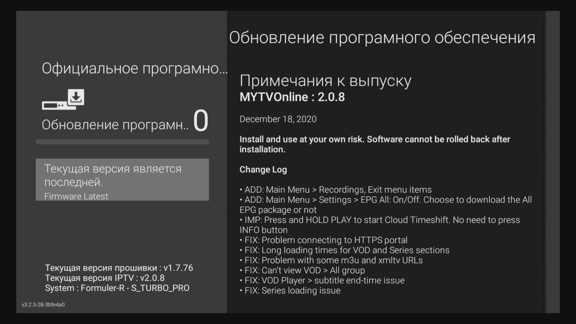

всем доброго времени суток. такая проблема с ресивером Formuler S Turbo pro 4k. Версия прошивки 1.7.76-r27181. Смотрел кардшаринг (80+13) через Xcamclient4, долгое время не было никаких проблем.C 80-ым все в норме. С недавних пор заметил,что 13 градус каждые 10-15 секунд выдает "канал закодирован",через этот же промежуток времени опять начинает показывать и так по кругу. Вбил данные кардшаринга в другой рес (Starsat 4077) - показывает оба спутника на ура,без проблем. Начал менять плагины (разные версии Xcamclient4) - результата никакого. Делал сброс до заводских настроек (список каналов правда предварительно сохранил на флешку) - результат - ноль. Подскажите куда копать?
