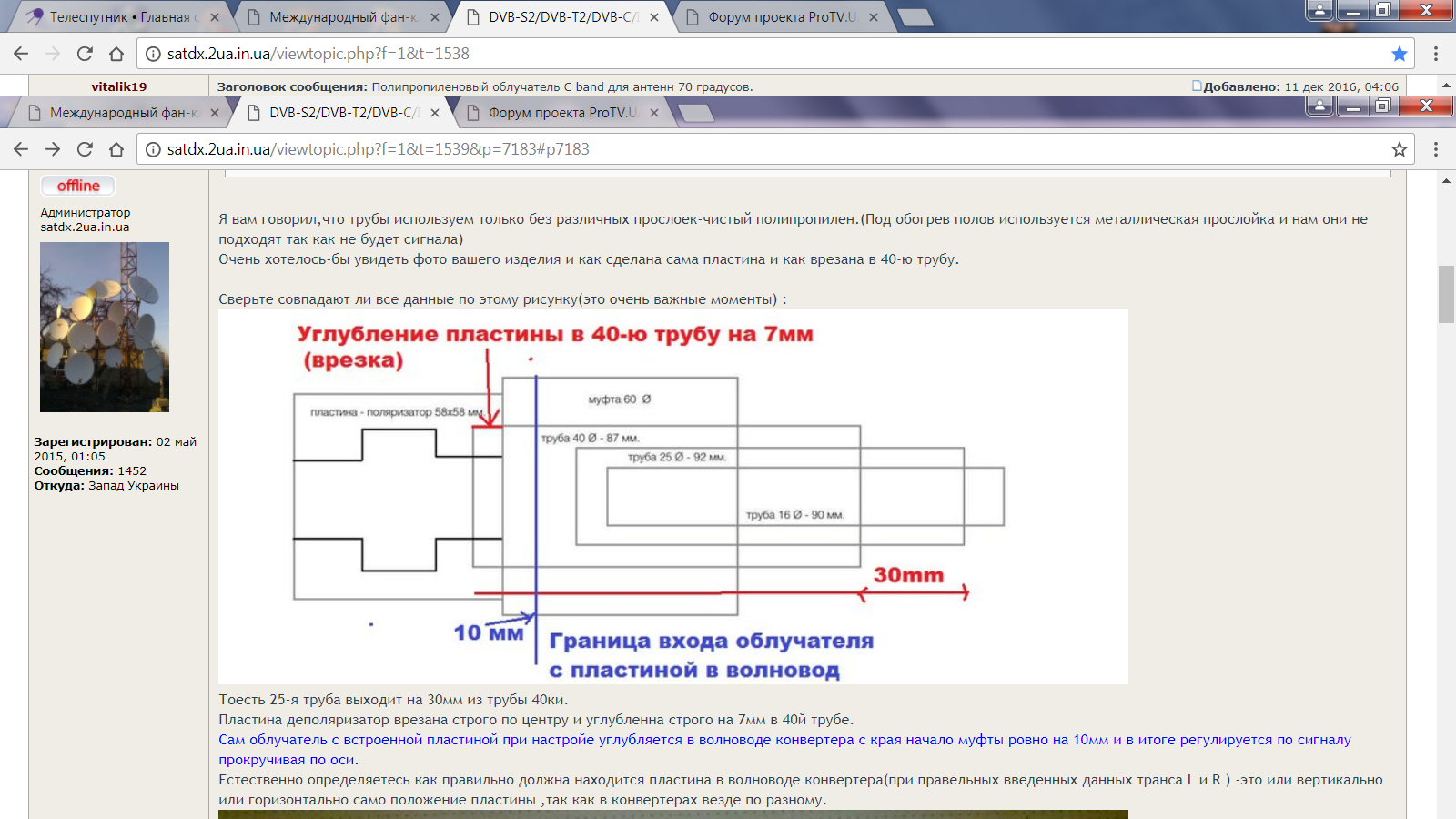

HDbox писал(а): 11 апр 2023, 15:04 У кого может чертежи трубчатого облучателя остались для антенны с фокусным расстоянием 80см., так как вижу что форум satdxforum молчит, давно лежат конвертора, всё никак, нужен для приёма 90Е
Облучатель под 1,2.png (305.73 КБ) 447 просмотров
Облучатель под 1,1.png (292.95 КБ) 447 просмотров
Облучатель под 1,2 и 0,9.png (372.41 КБ) 447 просмотров
Полагаю автор не будет против ... пусть люди пользуются его трудами ... как спец, он весьма и весьма ...
