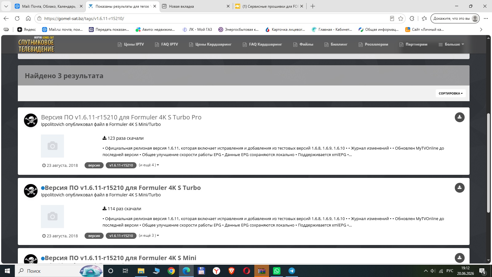

Здравствуйте не могу нигде найти прошивку для восстановления ресивера Formuler 4k S Turbo PRO fac.formuler-r.s-turbo-pro.patch.v.1.6.11-r152 Если у кого то есть ссылка для скачивания или файл, скиньте пожалуйста

Сообщение alex797 » 20 июн 2026, 19:11
Да был там и зареген, но скачать не получается.
Отправлено спустя 2 минуты 31 секунду:
жму на серое окошко с названием файла и лезет это-
Отправлено спустя 38 секунд:
Потом там жму на то же серое окошко с названием файла и опять то же окно лезет

Сообщение lelik3 » 20 июн 2026, 19:23
Все прекрасно скачивается только что проверил.
Отправлено спустя 3 минуты 37 секунд:
С право значок загрузки на Вашем скрине.

Сообщение alex797 » 20 июн 2026, 21:19
Большое спасибо
Отправлено спустя 8 минут 6 секунд:
Скачал ,переименовал файл на update, вставил в выключенный формулер 4 к с турбо про, врубил его в розетку и стал жать на пульте кнопку ch+ Рес на табло выдал Update потом маленький кружок на экране и шкала загрузки прошла, на экране тв высветилось сервисное окно загрузки реса, потом большое разноцветное кольцо стало крутиться на экране тв долго и надпись на табло реса St 1 и так теперь по кругу, то есть сервисная прошивка recovery не помогла??? Где я мог ошибку интересно допустить ?

Сообщение Serzh_777 » 21 июн 2026, 06:55
alex797 писал(а): ↑
20 июн 2026, 21:28
Флэшку форматировали в FAT 32? И файл Recovery должен быть в корне флэшки

Сообщение alex797 » 21 июн 2026, 08:15
Да ..отформатировал. Напрягает что сам процесс прошивки( ну маленькое кольцо и под ним процесс типа шкала прошивки) проходит очень быстро секунд 30-40 вместо указанных 2-4 мин в описании...
Отправлено спустя 30 минут 37 секунд:
"В корне флешки" -это же после разархивирования переименованный файл прошивки кидаем просто на чистую флешку,верно ?
