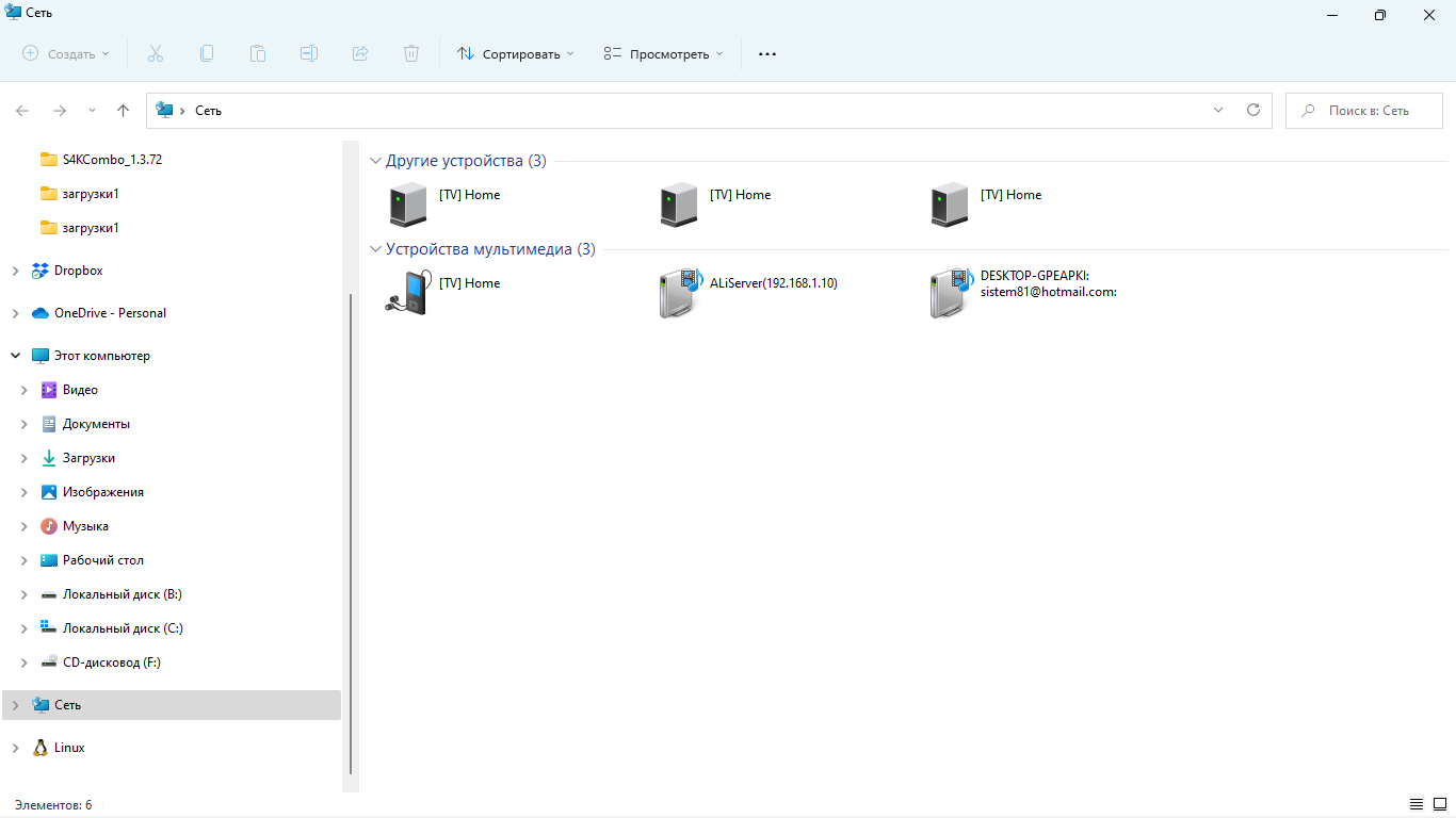

Вообще vlc не видит , хотя в сети светится алисервер

В сети компьютера не плеера
Если даже в плеере прописать ИП вручную идут ошибки
Снимок экрана (37).png (58.4 КБ) 761 просмотр

Сообщение HDbox » 26 мар 2024, 08:27
sistem888 писал(а): ↑
25 мар 2024, 21:19
его там и не должно быть!
Ознакомьтесь с темой Стриминг ТВ каналов в локальную сеть на HD BOX S4K COMBO, а потом продолжим.
Либо вытягивайте из плеера плейлист и смотрите на любом устройстве, раздача по протоколу rtsp
