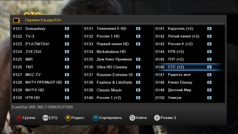

Сильно не пинайте, немного не в тему, сегодня после сильного дождичка, пересканировал каналы трико, куда то подевались все +2 и некоторые HD? В чем проблема, кто нить знает?
- Posts in topic: 269
Korpanin, а как сканировали, полностью по провайдеру или по ТП 11996 L DVB-S2/8PSK 27500 3/4
P.S Только что отсканировал по провайдеру и вижу все на месте версии +2
- 2022-05-17_23-25-15.png (285.09 КБ) 575 просмотров
- Korpanin
- Posts in topic: 59
- Сообщения: 85
- Зарегистрирован: 14 янв 2020, 20:03
- Откуда: ЦФО
- Модель ресивера: HDBOX s500 Ci PRO.Openbox S3II
По провайдеру сканировал, может действительно погода внесла свои коррективы? Вечером попробую снова.
