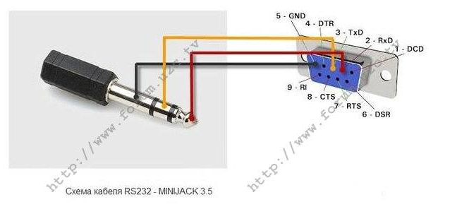

satspace,посоветовал бы вам попробовать ещё один вариант восстановления ресивера через нуль-модемный кабель,только нужен старый компьютер с разъёмом rs232 на материнке,программа загрузчик https://sat-integral.org.ua/index.php?a ... ;down=207 схема распайки нульмодемного кабеля и мини-джека 3,5 Изображение На компе винда 7-ка была у меня.Мне удалось в 17-м году восстановить s500,а на s200 всё аналогично
