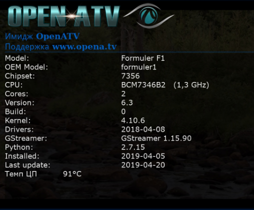

Уважаемые, а как Вы думаете, какой должна быть температура процессора formuler F1? У меня на atv6.3 доходит до 94 градусов. Нормально ли это?

По-моему на процессоре нет съема данных о температуре.
Можете вскрыть/поднять крышку - посмотреть "на ощупь". Делайте все аккуратно.
Лучше анализировать/щупать в выключенном состоянии ресивера.
Вскрытие не подпадает под нарушение гарантии.
Я вскрывал для установки второго тюнера.
Можно еще проанализировать показания температуры по инфо после включения и с прогревом.

Конечно разобрал, пальцу горячо(очень) думаю датчик не врет, это ведь не есть хорошо ,вот и интересуюсь. Из ожидания выходит 70 потом растет, с принудительным продувом корпуса 76. В компьютерных моло-мальских видеокартах температура 100 гр. критична (вентиляторы стоят), а здесь процессор, так и "отвалиться" недолго
. Когда-то на dsr9500 была проблема(тюнер грелся сыпалась картинка) ставил кулер, так схему потерял. А может это у меня с рес. проблема?
