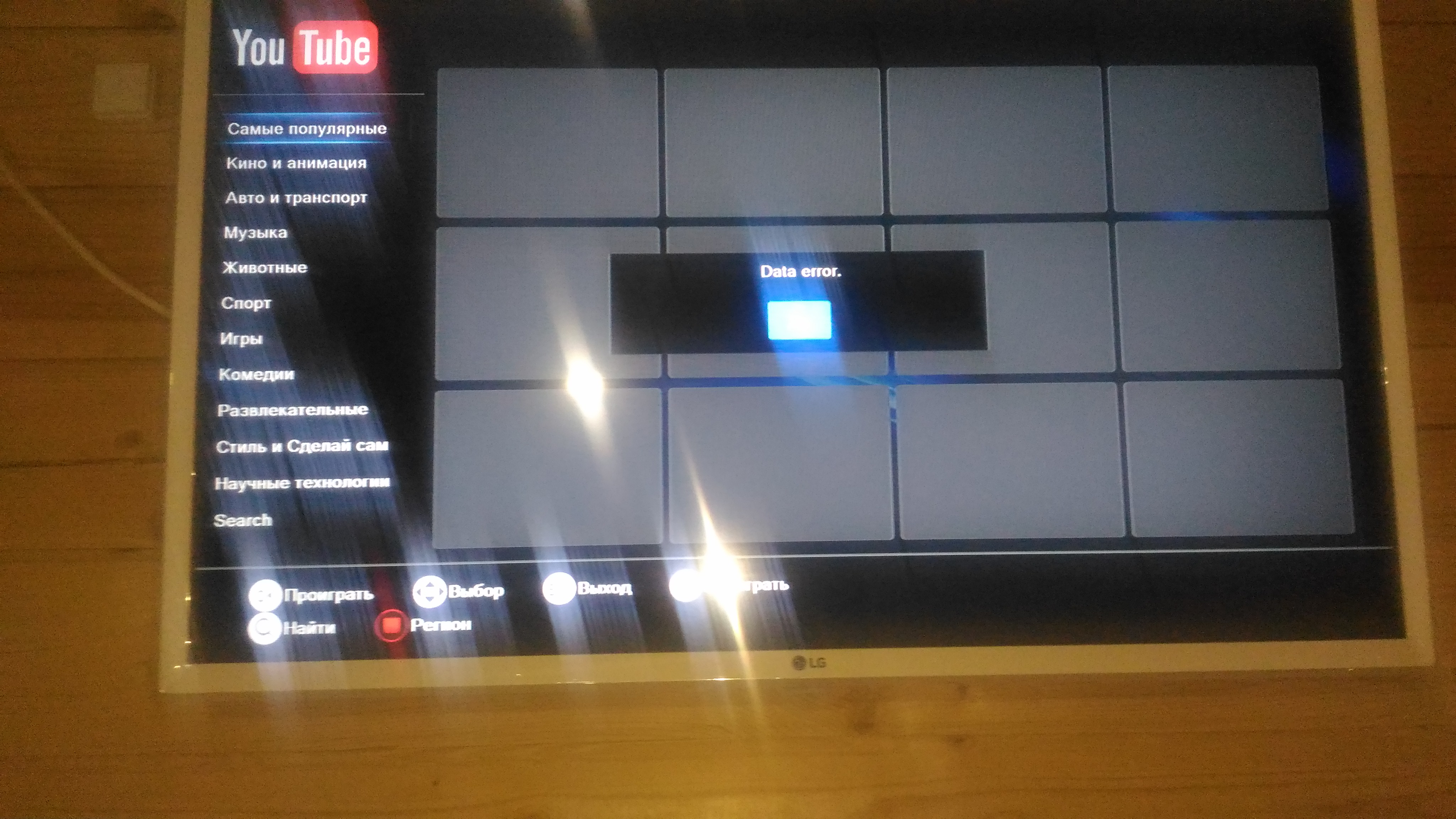

Кароче, что то не то Толи с прошивкой, Толи с железом, кароче, настроил шару работает, но не работают сервесы, перезагрузил вылернув питание, и... Работает you tobe, не работает Шура...

Прогноз погоды не работает у всех, так как там что случилось с сервером погоды, сейчас уже над этим работают. В опенбокс работает потому что используется другой сервер.
По ютуб, пришлите пожалуйста фото настроек сети и фото ошибки при запуске ютуб.
Сделайте сброс в заводские на всякий случай. Не настраивая шару, проверьте как работает интернет.
Проверить можно запустив ютуб, на прогнозе погоды не проверяйте.
Если ютую пошел, значит интернет есть. Далее настраиваете шару, если шара не идет, проблема или у сервера или в настройках.

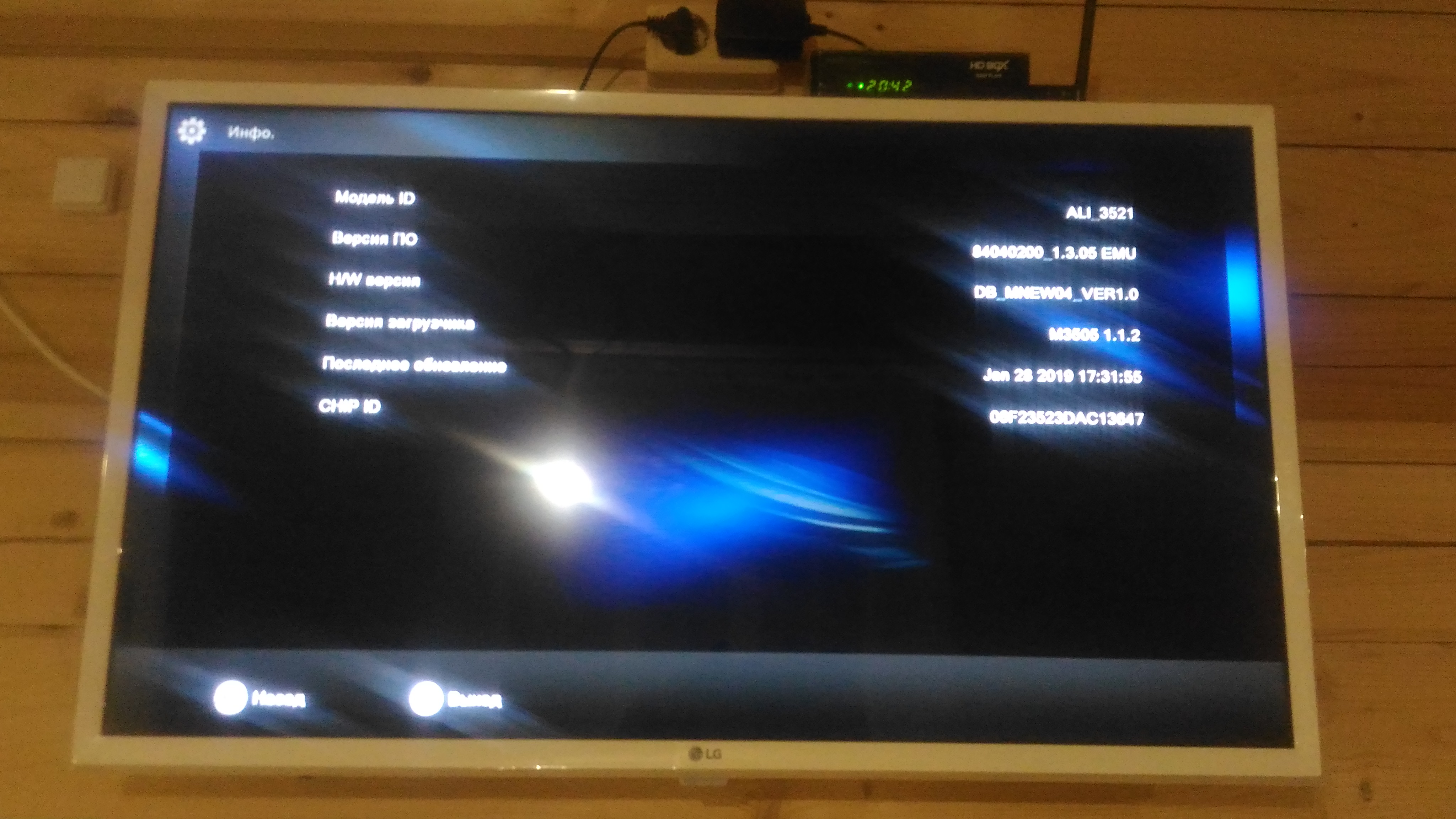

. Несколько раз сбрасывал, целый день на копание убил, сервисы не один не робят если работает Шура, и наоборот Шура не работает но сервисы работают не все причём, что по шнурку, что по вифий, кстати, по вифи Шура работает лучше, на любой сервис ошибка подключения к серверу хоть обновление, хоть, погода, хоть ютуб, хоть что. При перезагрузки роутера ситуация равно сильна включению питания, тоесть при переподключении сети тупит. Но к вифи подключается, видно по сообщениям и в настройкахПомогает выключение кнопкой питания на пульте, через раз запускается Шура, через 2-3 ютуб. Как то так... Прошивка 1,3,05

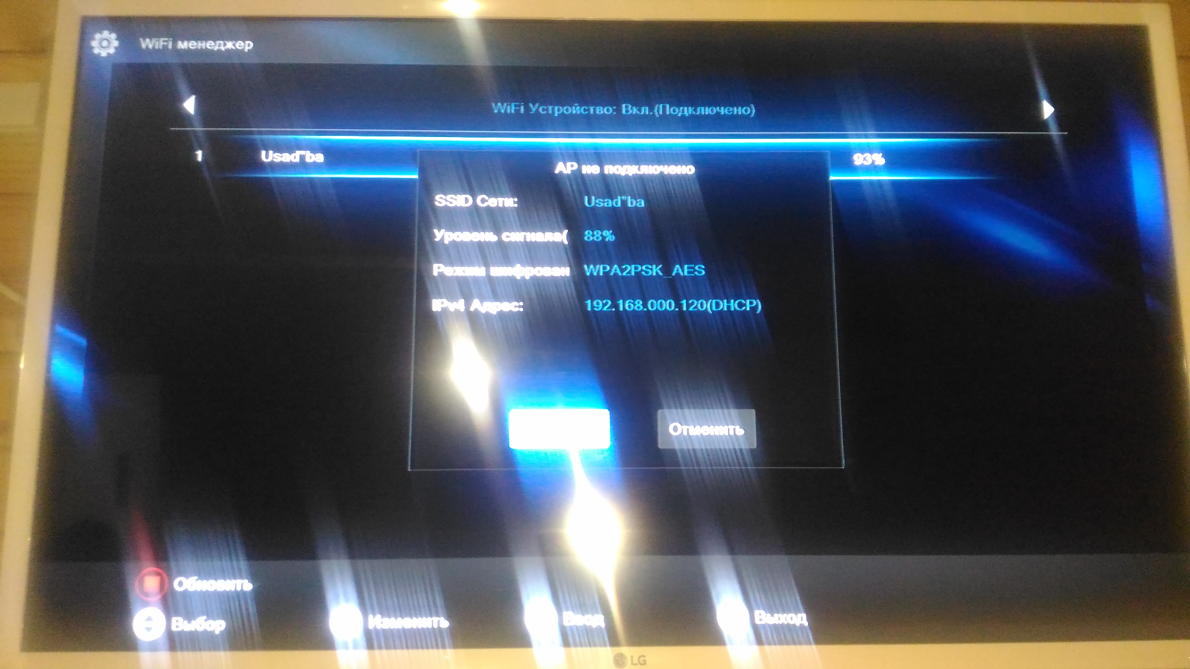

Сообщение Ильич » 23 фев 2019, 20:38
skorpion-666-bel, У вас проблема с раздачей интернета, больше ничего не могу предположить. Я могу вам сейчас сбросить видео, как работает ютуб одновременно с шарой, проблем в софте 100% нет. В железе тоже проблем нет, так как железу не важно что там идет.

Сообщение skorpion-666-bel » 23 фев 2019, 20:51
Вот фотки, насчёт раздачи сомневаюсь, так как работает телефон с которого пишу, а так же другой ресивер от того самого шнурка...

Сообщение skorpion-666-bel » 23 фев 2019, 20:55
Вот еще

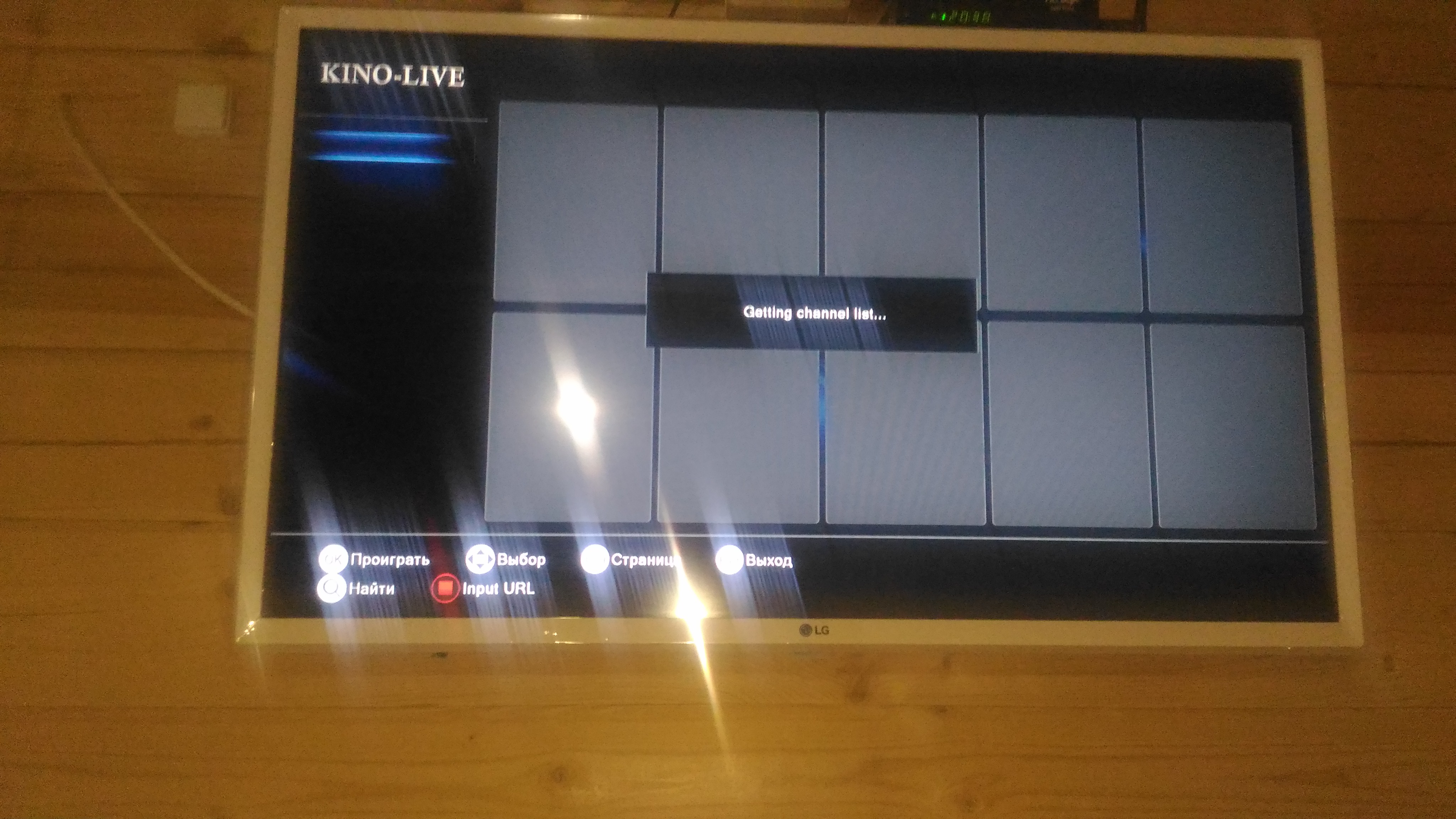

Сообщение skorpion-666-bel » 24 фев 2019, 08:51
В общем, попыв его ещё пару часов, выявил соедующее: когда работает от кабеля интернета, при перезагрузки роутера или отключения питания кабель необходимо выдернуть и вставить, тогда начинает работать Шура, новости, иногда ютуб и онлайн обновление(он видит обновление, но при ошибке обновить пишет ошибка подключения к серверу, ). По вай фай, все тоде самое, только надо выключить кнопкой питания на пульте. Кинолайв вообще не разу не работал, серверы менял, впн не трогал, (ну он мне не особо как то нужен) хотел настроить нет радио, поейлист с сети тоже не грузит, так как ошибка подключению к серверу, ну погода город не находит, писали выше что общий не рабочий сервер. Пока писал, по вифи загрузился Кинолайв... Так что мне кажется какие то глюки присутствуют, но надо капать...

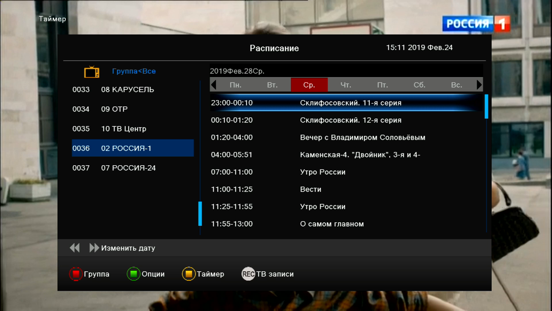

Сообщение Petr1963 » 24 фев 2019, 12:59
Ильич ЕПГ у HD BOX S500 показывает только на одни сутки или нет?У меня на GI S8120 ЕПГ на каждый канал минимум 3 суток.
Posts in topic: 93
Общее обсуждение HDBOX
Сообщение Ильич » 24 фев 2019, 13:12
Petr1963, На Т2 сейчас проверил, на 5 суток загрузилось

Сообщение Petr1963 » 24 фев 2019, 14:13
Ильич у меня на Телекарте ,НТВ+56Е,Т2-М1 сЯмал 401 ЕПГ только на 1 сутки.
