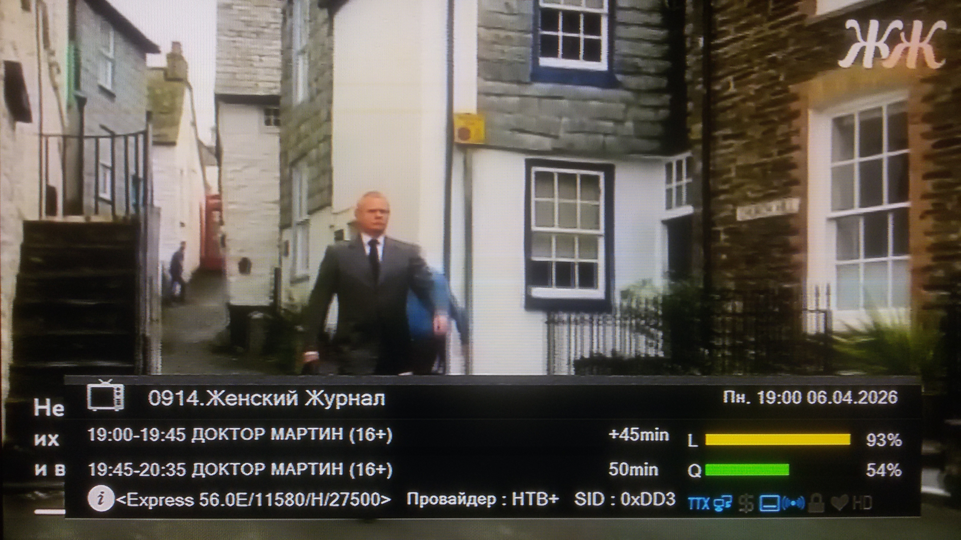

Ради спортивного интереса взял частоты НТВ+ с «Ямал 402» и вручную вписал их на спутник Express 56 градусов. Странно, конечно, но на частоте 11580 Н 27500 появился сигнал. Просканировал, выловились каналы. Странно то, что на «Ямале» линейная поляризация, а на «Экспрессе 56» круговая, у меня и стоит круговая головка. Как могло так получиться?

воробей, Такое бывает. Ещё 20 лет назад при приёме триколора с 36е с круговым конвертером пролезали каналы с линейной поляризацией каналы Az TV Lider TV и ещё что то не помню
На Lider TV даже рекламу делали ,хотя он никакого отношения к триколору не имел. Не плохие фильмы гоняли по нему.
