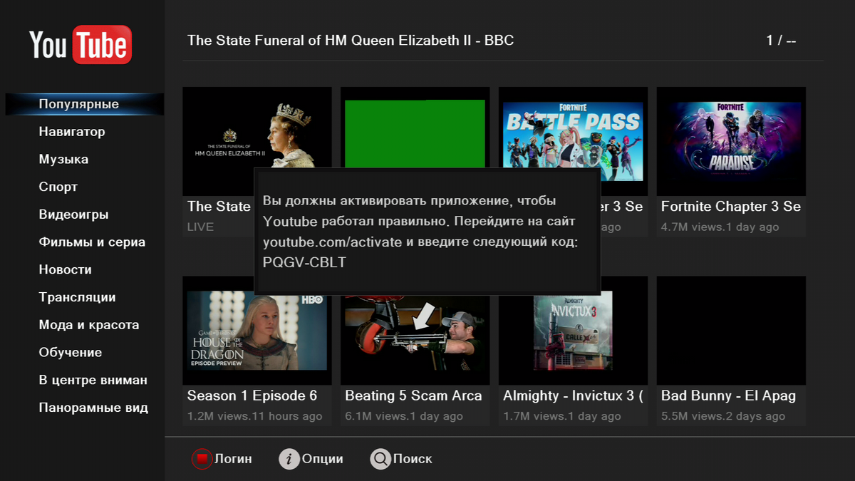

Сообщение carrtuz » 19 сен 2022, 16:26
HDbox и всем спасибо за новую прошивку от меня и за функцию пауза .только единственный вопрос . в ютуб вхожу в логин там текст есть о входе в свой аккаунт но почему то нет самого кода который нужно ввести на компе в активацию своей страницы ютуба. может кто объяснит почему.заранее спасибо.
Posts in topic: 269
фото hdbox s500 ci pro
Сообщение HDbox » 19 сен 2022, 16:58
Зашел посмотрел, да вроде всё на месте, код отображается, всё как описано тут: Новое YouTube app начиная с версии ПО v1.3.33
HD BOX_2022-09-19_16-54-42.png (495.09 КБ) 932 просмотра

Сообщение carrtuz » 19 сен 2022, 17:10
значит у меня что то не так. у вас код входа высвечивается а у меня пока нет .буду периодически проверять.спасибо.должно значит работать.

Posts in topic: 269
Сообщение HDbox » 19 сен 2022, 17:39
carrtuz, сейчас YouTube под санкциями Роскомнадзора, может какой провайдер блокирует доступ. Такое явление не исключено.
