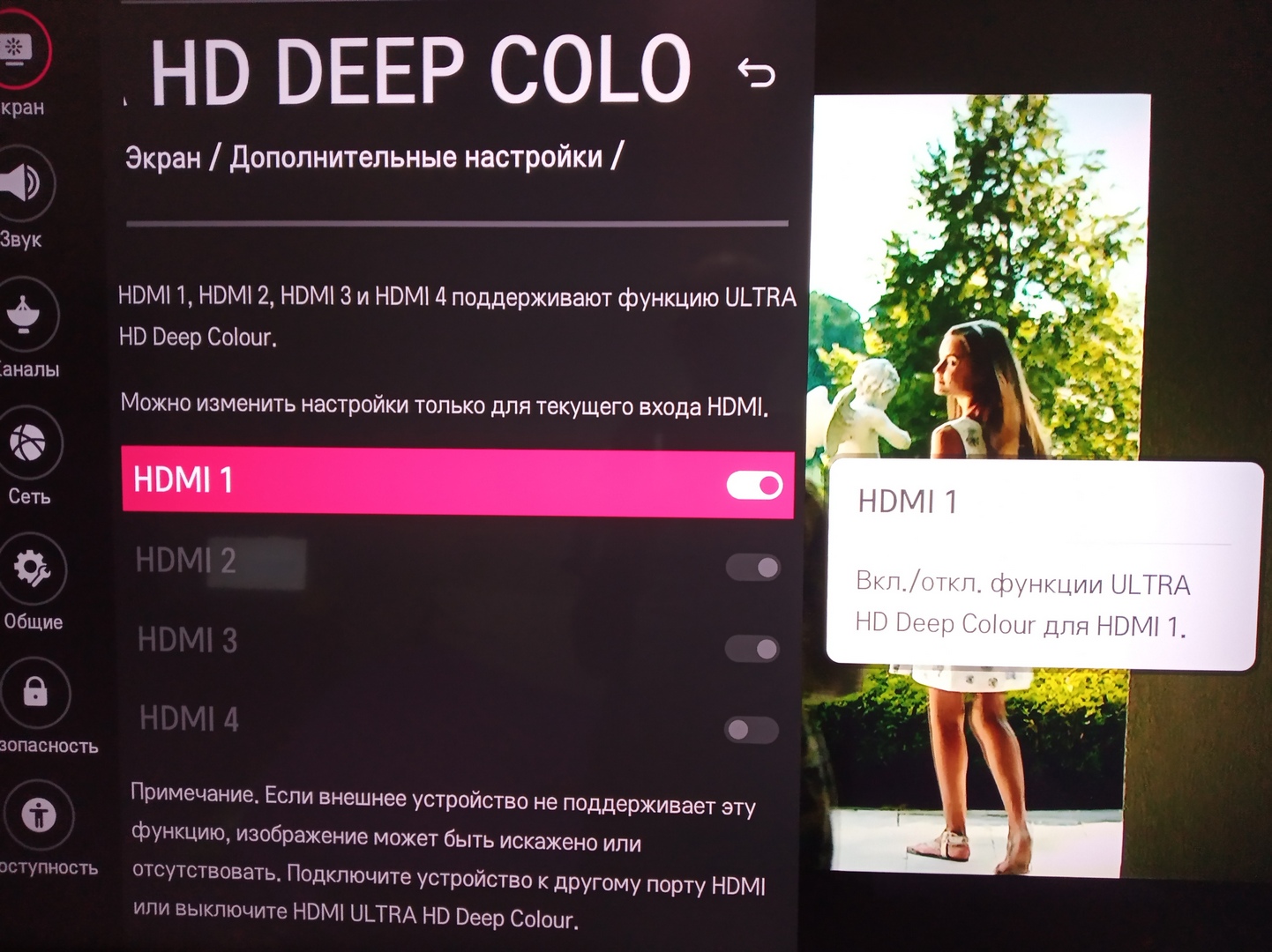

HD-18, Попробуй вкл-выкл функцию HDMI ULTRA HD Deep Color ,( на подключённом HDMI входе . Ну и как всегда сброс ))) Экран-дополнительные настройки..
Добрался до тела, выключил на входе HDMI ULTRA HD Deep Color , и у видел квадрат малевича

Вкл. данной функции тоже не решило проблему.
