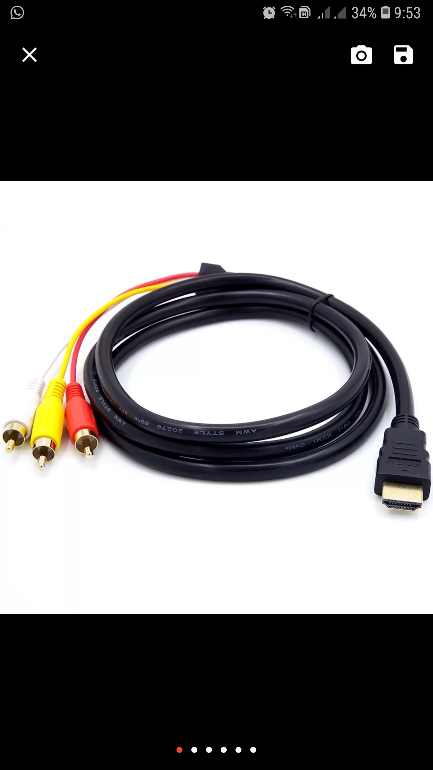

А если такой кабель купить? На старом тв с тюльпанами будет работать? Без шипения и дерганья?
Сообщения: 4473
Сообщение lelik3 » 30 окт 2020, 10:04
Не могу сказать будет или нет сам не пробывал я поступил проще купил колоколчики (шнур) и миниджек отдал приятелю со схемой расспиновки и он за 20 минут все спаял
Если будешь паять то обрати внимание на сам миниджек (длинна стандартная 15 мм - самого жала) должен состоять с четырех позиций жала
Сообщение MAV235 » 30 окт 2020, 11:13
radik-i, чтоб цифру перевести в аналог, нужен не кабель, а конвертер.
Сообщения: 4473
Сообщение lelik3 » 30 окт 2020, 11:26
Дешевле спаять будет (пробывал как то эту штуку не прокатило экспериментировал с Опеном SX6 с передачей сигнала от модуля ТК CI+ с прошивкой выше 3.01.98 так как после нее смотреть ТК можно было через выход HDMI - они шли с DTS 53 прицепом для передачи картинки на старые телеки - кинескопные)..
