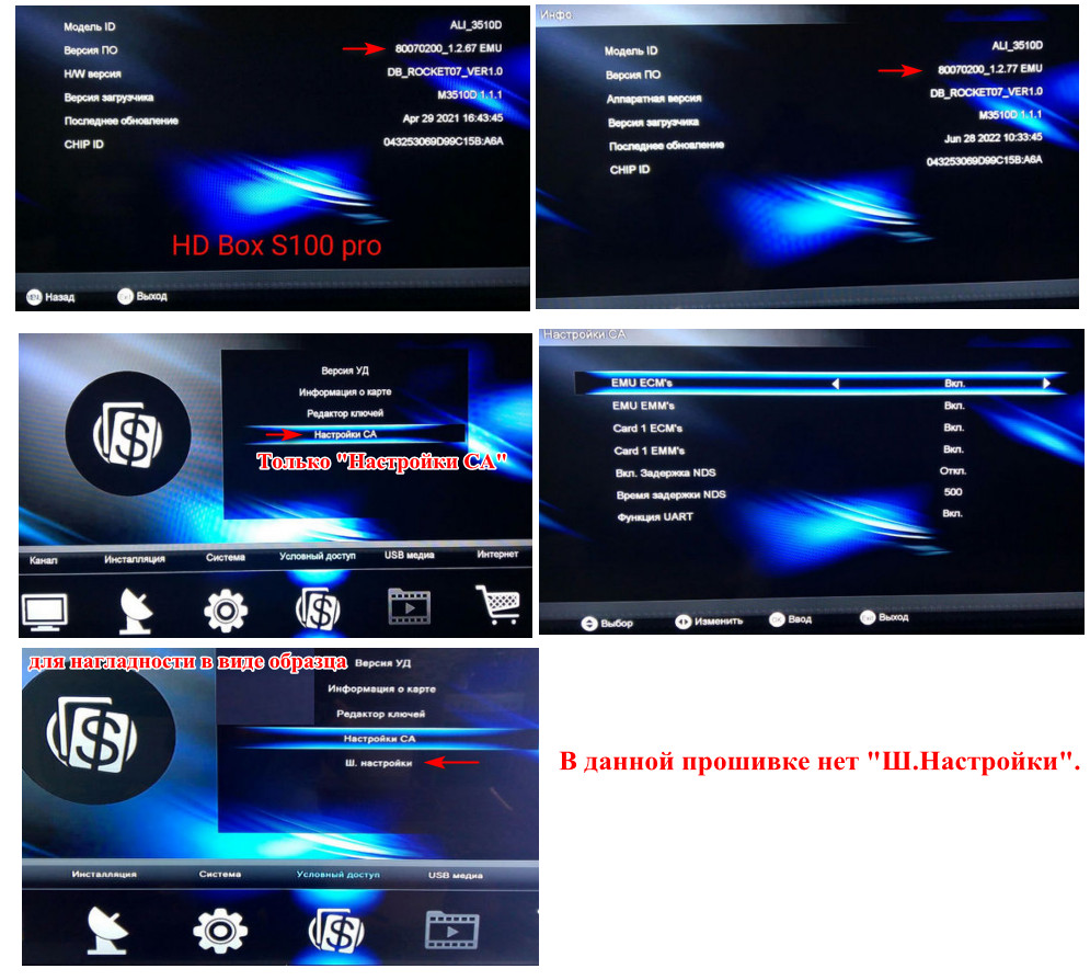

обновил свой тюнер на версию "Прошивка HD BOX S100 Pro v1.2.77 FIX". Перед обновлением и после сбрасывал до заводских настроек.
Активировал в меню "8888" настройки для шаринга. Почему-то нет строки "Ш. Настройки"!!!
Помогите как выйти из этой ситуации...

Перед прошивкой удалил имеющие каналы, сбросил до заводских настроек.
Вставил флешку, указал файл прошивки. Пошел процесс, дождался, выдало об успешном обновлении, тюнер автоматически перезапустился.
Опять сбросил до заводских настроек.
На пульте нажал "Меню" - ввел 8888, появилась только вкладка "Условный доступ"-> "Настройки СА" и всё.
Нет строки "Ш.настройки"!!!
HD BOX S100 Pro
Сообщение HDbox » 14 июл 2022, 08:10
Eroll, вводить код нужно когда вы находитесь в разделе меню "Условный доступ", а не просто где-то в меню. Открыли раздел условный доступ, стали например на пункт Версия УД и давим несколько раз кнопку 8 пока не появится пункт Ш.Настройки.
