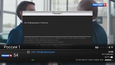

Всем привет. Попробовал тут повпихивать всякое в сабж. Третьего дня впихнул в него модуль МТС с картой (Irdeto, CI+ v1.4). Всё активировалось, каналы раскодировались. Но есть два нюанса:
1. На большинстве каналов картинка подергивается. Обратил внимание, что это происходит на каналах в HEVC, коих у МТС большинство. При этом при просмотре со штатного тюнера в телике всё ок. Сталкивался кто с этим? Проблема решаема?
2. Тюнер не видит на 11980 V каналы ВГТРК, в отличие от штатного тюнера в телике.
Есть кто юзает модуль от МТС в данном тюнере?

Канал Россия какая часовая версия на скрине у Вас?
МСК+0

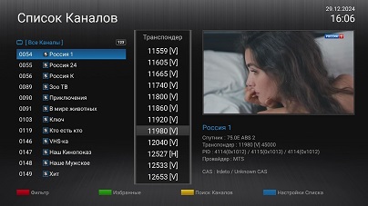

каналы ВГТРК прописываются у МТС на 11980 V , только они под номерами: 043, 044, 045.
МТС не смотрю, больше ничего сказать не могу.

У МТС есть эти каналы на 11980, они их маскируют под технические сервисы от буржуйского хозяина, идут без EPG и с цифирками вместо названий...

Пересканил, 11980 - каналы появились. Возможно, на момент первого скана с HDBOX каналы пропадали. Но вот с картинкой беда. Кароч, поддержка H.265 в тюнере - для галочки. Канал декодится, но смотреть невозможно.
