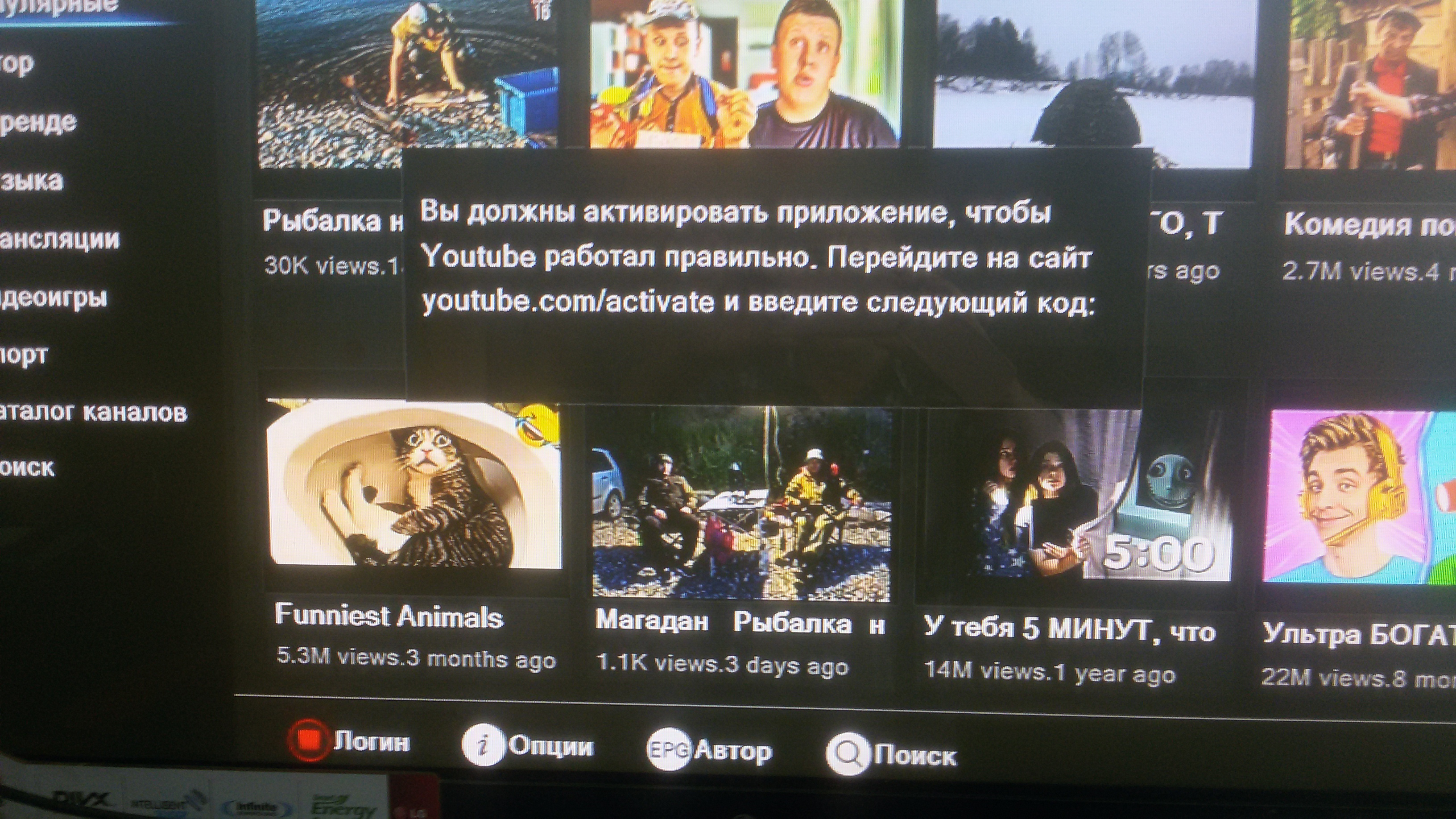

всё сделал.интернет отличный,всё ровно в ютубе вход по логину пишет введите код,а кода нет.

всё сделал.как только появляется новая прошивка сразу обновляю и сброс на заводские настройки.сам ютуб работает ,нажимаю логин красная кнопка,введите код и всё.как обычно нет кода.
где выходит сообщение

Ютуб практически не смотрю, сейчас ради интереса включил, тоже требует ввести код, которого нет. ПО предпоследнее, каждый раз после обновления сброс на заводские и настройка с чистого листа.
зайди в меню ...доп.настройки....размер шрифта...установи...маленький и увидишь код

всё заработал!!!
